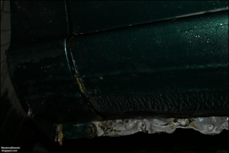

Acum is ca si Toma Necredinciosu ” am frecat de m-o luat dracii si am scos-o pana la tabla.Maine mai am o zii de frecus chiar sub scaune in spate si as vrea sa acopar tabla cu ceva sa fiu sigur ca nu o sa mai am probleme.Vreau sa iasa ceva curat si as vopsi cu ceva vopsea crem(m-am saturat de negreala).Avand 3 in 1 crem  de la protecta ma gandeam sa elimini praful de Fertan(asa cum se face) si sa dau direct 3 in 1.
Ideea este ca aici unde stau nu prea gasesc acid ortofosforic,Expoxy si nici produse de la Klar.
Is excitat acum sa o vopsesc cat de repede sa nu astept dupa magazine online 3-4 zile pana apar aici la mine.Pun ceva poze sa vedeti ce chinuiala trag....

salut,dupa atata munca cel mai bun ar fi un sprit chit sau primer epoxidic restul dupa un strat de primer, ce vreau omul insonorizant sau vopsea.protecta de la policolor da rezultate cand mai este rugina ca sa poata reactiona cu ea ,dar in poze eu nu am mai vazut rugina.succes in continuare si spor la treaba

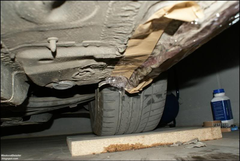

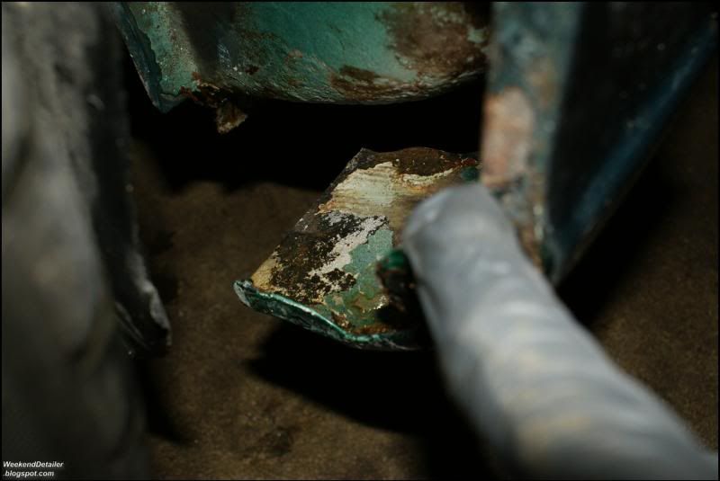

Vorbeam cu ceva timp in urma despre Bilt Hamber Deox-Gel si intre timp l-am cumparat si l-am pus la treaba.

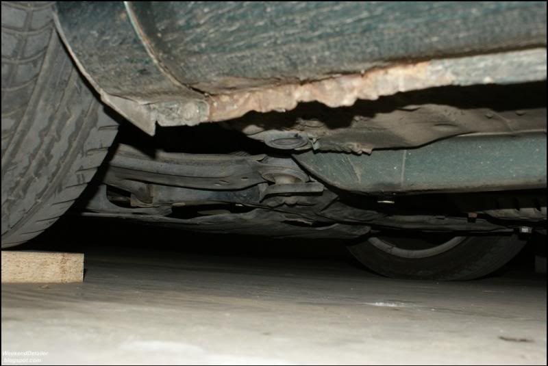

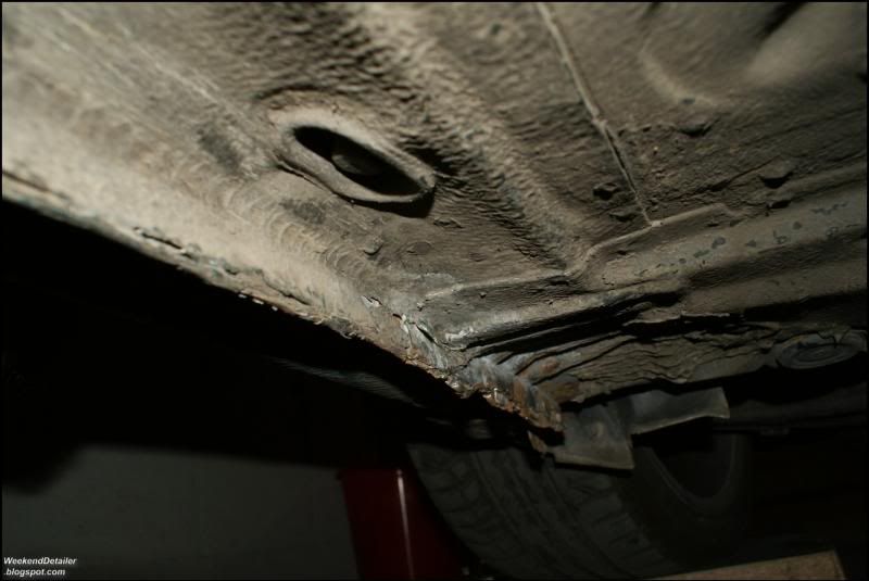

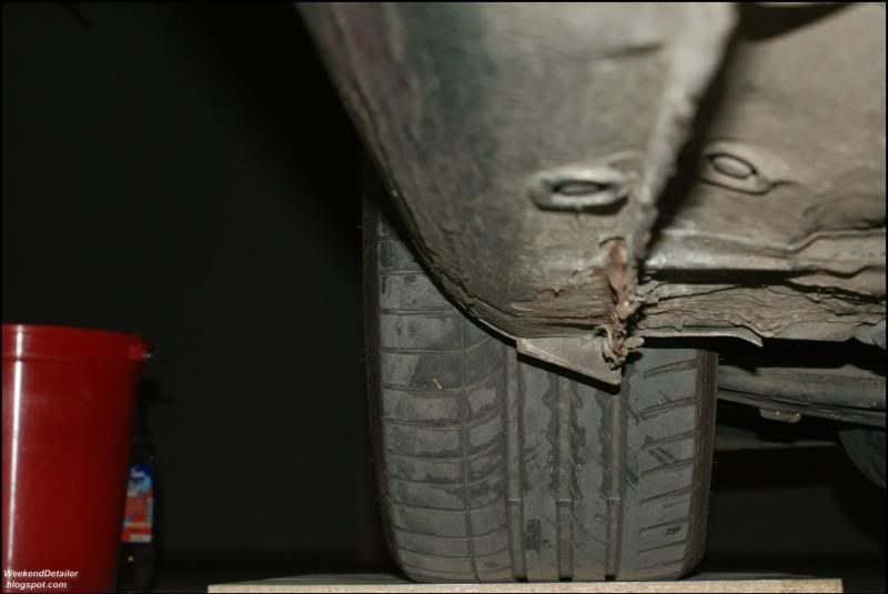

De cativa ani m-am pricopsit cu niste probleme cu pragurile, care au fost turtite de niste baieti voinici de la vreo vulcanizare. Ma rog, nu este vorba de praguri in sine, ci de buza pe care se pune cricul de fabrica si unde se imbina pragul cu podeaua.
In ultima perioada am observat o deteriorare serioase in acea zona, in sensul ca incepuse sa se cojeasca stratul de protectie si se vedea ceva rugina, drept urmare am decis sa actionez pana nu este prea tarziu.
Primul pas a fost sa merg la un tinichigiu pentru indreptarea lor. Am incercat sa le indrept eu, dar neavand o pozitie prea buna n-am reusit. Zis si facut, am gasit un atelier in apropiere, care avea si groapa dar si elevator. Dupa putina munca buza cu pricina a fost indreptata pe ambele parti (atat cat se mai putea salva din ea).
Acum urmeaza tratamentul de inlaturare a ruginii si ulterior de protectie, in cursul caruia ma aflu. Am inceput duminica prin aplicarea Deox-Gel de la Bilt-Hamber.
Scuzati-mi de pe acum calitatea pozele si focusul pe unde s-a nimerit, abia am reusit sa le fac si pe astea. Masina fiind joasa n-am avut acces prea bun oricat m-as fi tavalit eu pe langa ea :)

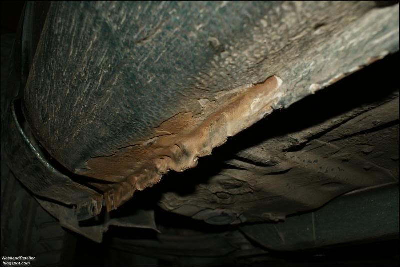

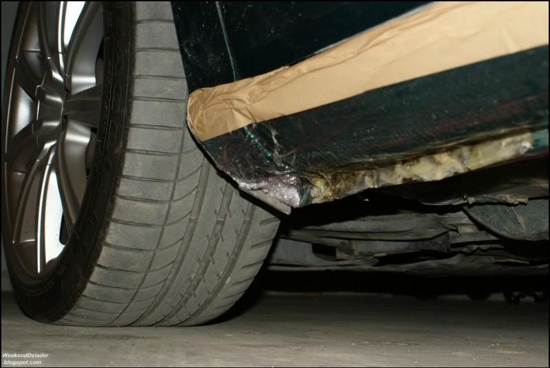

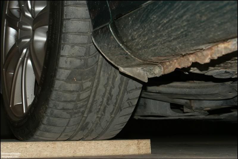

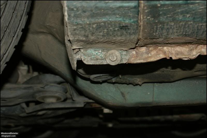

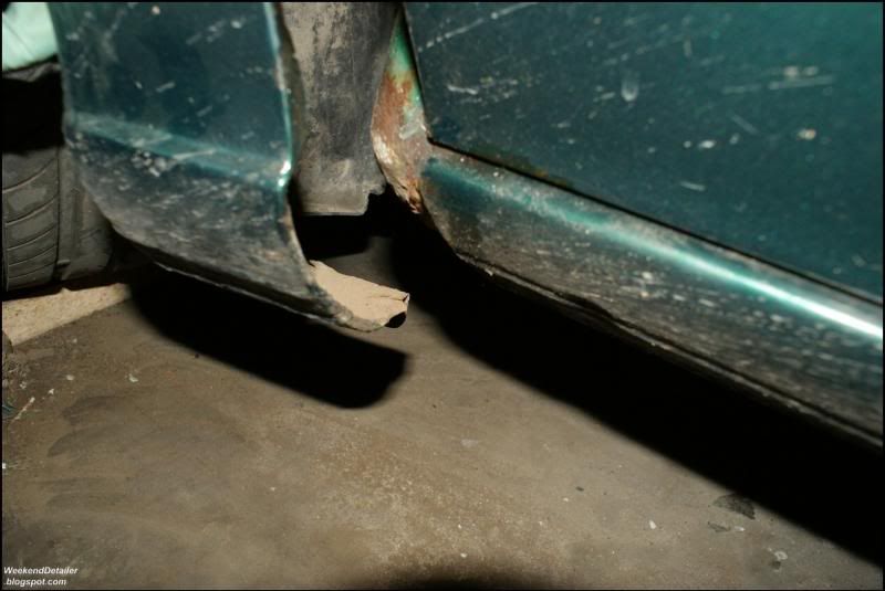

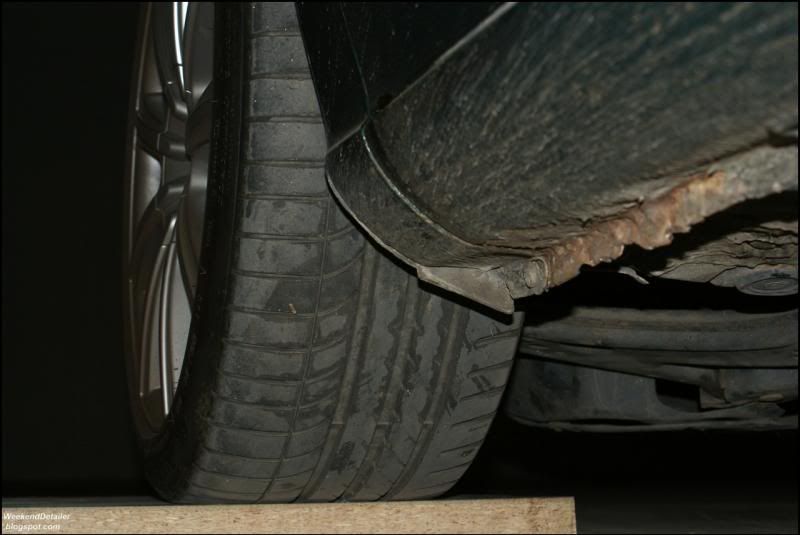

Problema se prezenta cam asa:
Prag stanga:

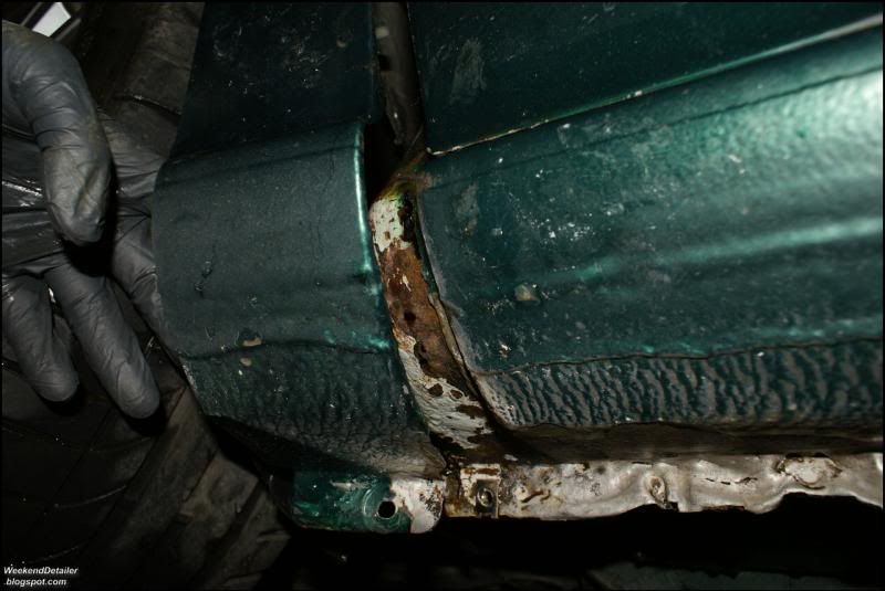

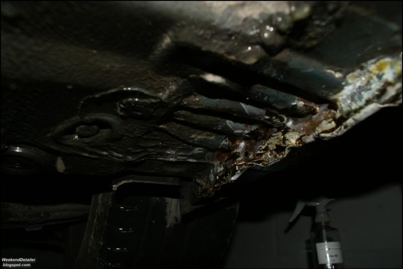

Am inceput prin curatarea ruginei cu o perie de sarma si niste smirghel P60.
Am ajuns sa desfaca inclusiv aripa pentru ca se vedea rugina destul de multa in spate.

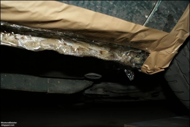

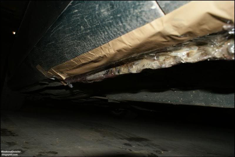

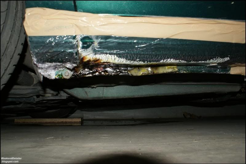

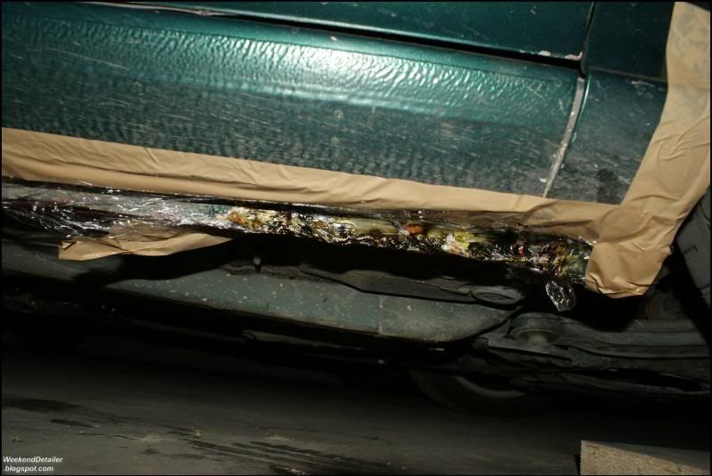

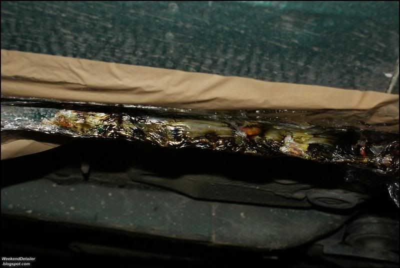

Dupa aceea am aplicat gelul Deox, cat s-a putut de bine si am pus o folie deasupra pentru a impieda gelul sa se usuce.
Partea dreapta a fost si captusita cu gel

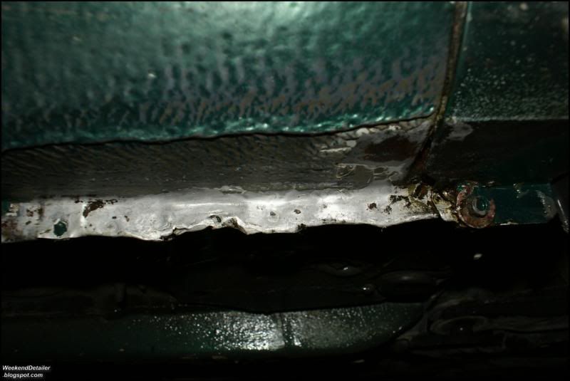

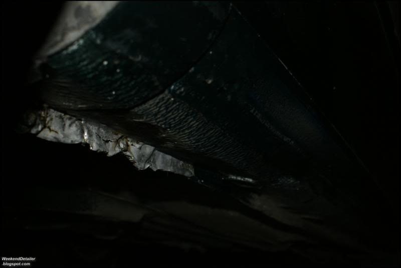

Asta se intampla duminica dimineata. Avand o supriza neplacuta cu bateria care a decedat in mod inexplicabil luni dimineata, masina a ramas nemiscata pana astazi cand am verificat ce a facut Deox-ul. Deci dupa ~72 ore situatia se prezinta cam asa
Partea stanga

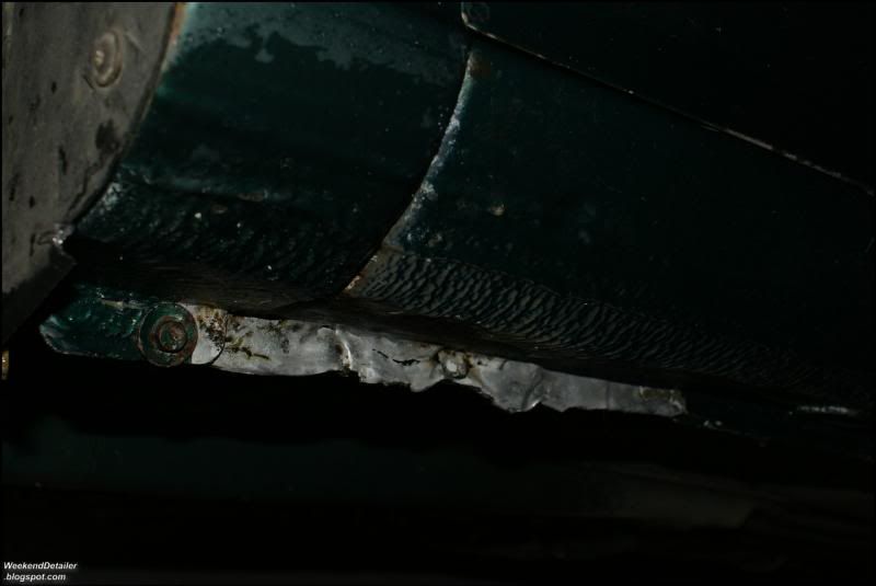

Dupa curatare cu mult degresant Surfex HD 1:10
Problema ramane pe partea orizontala a pragului, pe care gelul nu are cum sa stea. In rest, fier curat :Ddddd

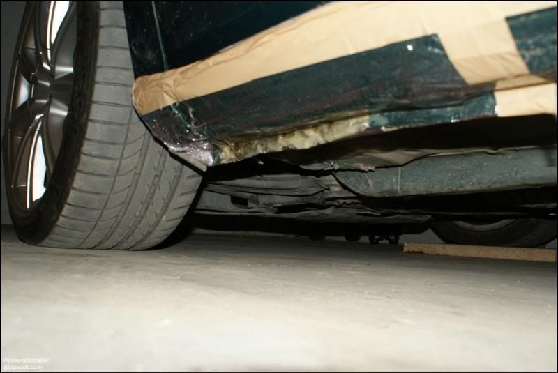

Partea dreapta
In afara de pata de rugina orizontala pe care probabil nu am pus suficient gel ca sa o penetreze, totul s-a curatat.

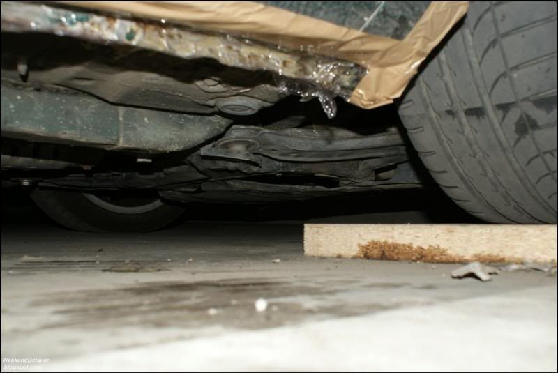

In seara asta am aplicat din nou Deox-gel pe zonele cele mai afectate. Pe partea stanga am pus un carton care sa sustina folia. Cum masina va mai sta cel putin o zi pe bara, ii va da timp suficient de lucru. Sper sa fi reusit sa creez o pelicula cat mai groasa de Deox. Bilt Hamber recomanda minim 4mm daca zona este foarte afectata :(
Pana acum sunt foarte multumit de Deox-gel, pare sa faca o treaba buna. Probabil nu va reusi sa scoata toata rugina in cazul meu, pentru ca nu pot sa-l aplic in strat gros :( Zonele ramase le voi acoperi cu Loctite 7505 inhibitor de rugina care am inteles ca este printre cele mai bune solutii de genul asta. Nu am obersvat sa afecteze vopseaua in nici un fel.
