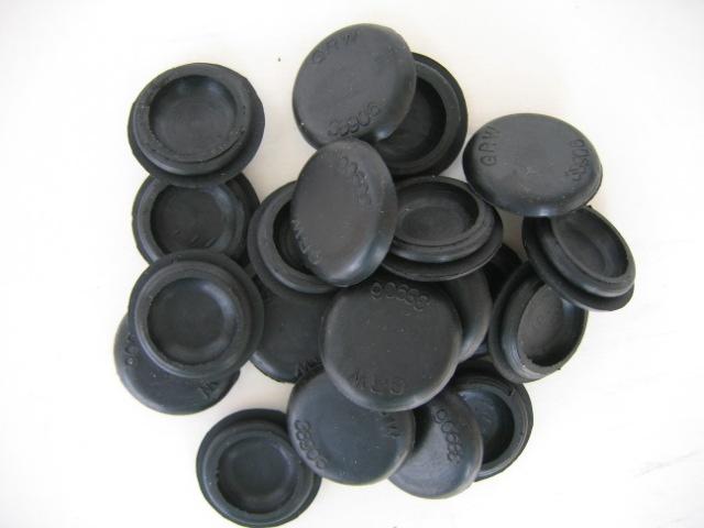

3. Se da o gaura de vizitare intr-o zona non-vizibila prin care se introduce substanta protectiva.  Dupa aceea gaura se obtureaza fie printr-un dop de plastic/cauciuc  (ca asta sa zicem:  , din poza mea) plus un pic de mastic sau poti sa pui direct un guguloi de mastic ce se va intari (ideal ar fi cu dop, desigur).
post-8329-0-46446900-1369394762_thumb.jp
Modificat de Komissar
Punctul 3 - Era intuitiv; pe principiul daca nu ai un batran il cumperi. (dopurile stiu cum arata ca am si la seat peste tot pe unde este necesar).
