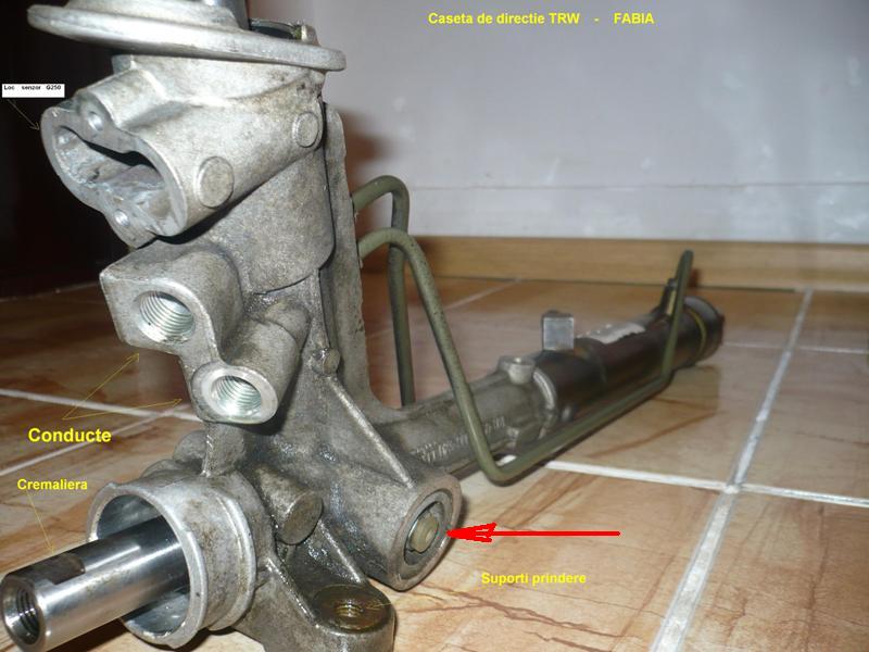

Armin, mai jos ti-am atasat o caseta de directie. Am gasit-o pe net (sursa google images), nu stiu daca este de fabie dar trebuie sa verifici la a ta daca ai acel surub. Imaginea acelei casete de directie este din spate spre fata masinii, deci si tu trebuie sa te uiti tot dinspre spate. Daca este atunci va trebui sa pui o tubulara pe el si sa strangi usor cate putin (max. 10 grade) si cineva in masina safaca miscare stg/dr de volan. In mod normal jocul (implicit bataia) ar trebui sa dispara. Daca nu atunci caseta este compromisa.

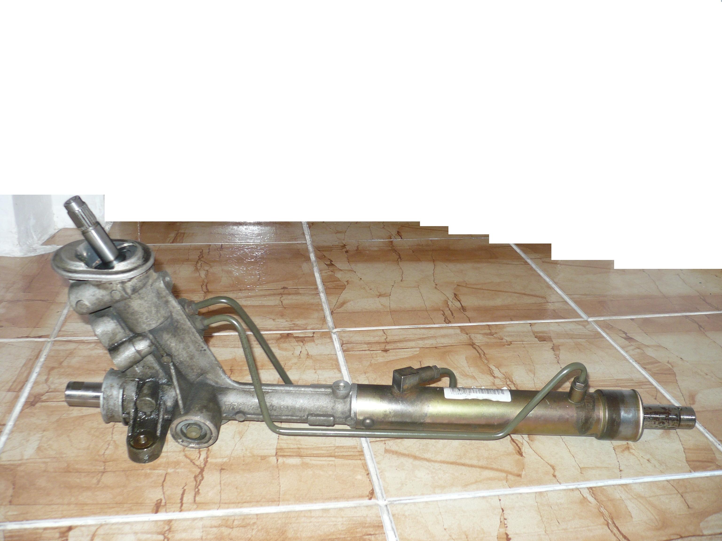

Am dat caseta jos (mai usor decat ma gandeam) ca sa o trimit la reconditionat. Va rog sa-mi spuneti daca exista ceva lucruri de care sa tin cont atunci cand o montez.

Cristiii, sper sa nu te superi daca repostez poza ta ca sa ii arat lui armin74 despre ce vorbeam 2 posturi mai sus.
Armin, ai marcat cu rosu pe poza!!

Mai anexez o poza, poate ajuta pe cineva.

salut,blitz o intrebare nu este nici o problema daca mai strangem acel surub ??intreb pt ca un nene mecanic a zis ca cineva a strans acel surub la un audi si ca ar fi ramas caseta blocata(volanul),se poate intampla????multumesc
Posibil/probabil. Ca sa iti faci o idee, am strans la un golf4 ~15grade si jocul a disparut. deci trebuie masina pe rampa, cineva in masina care sa invarta continuu stg/dr de volan si altcineva dedesubt care sa stranga putin cate putin; deci nu strangi direct 90grade, usurel, cu pasi marunti.

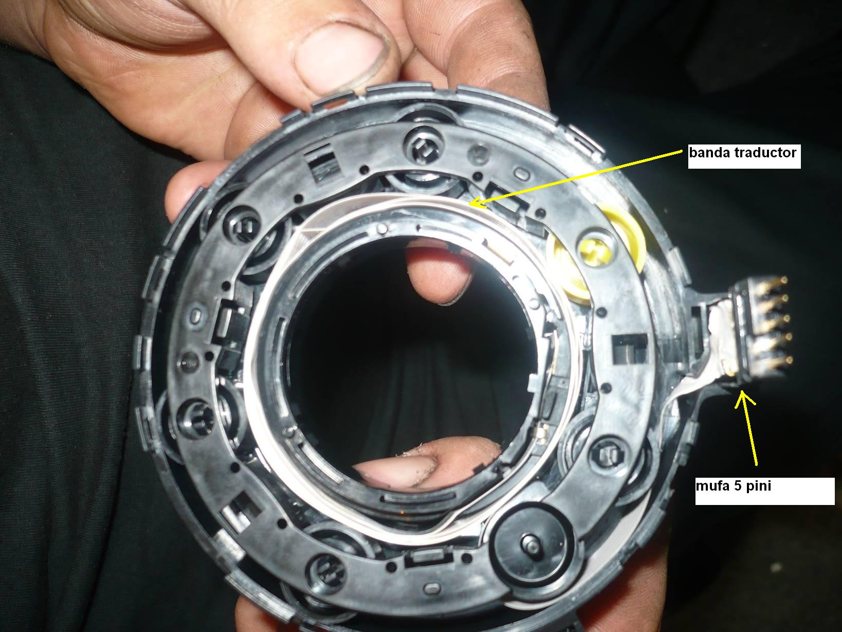

Am montat caseta (m-a costat reconditionarea 550 ron) si totul pare in regula. Am rezolvat cu greu si problema cu claxonul. Era dat peste cap traductorul asa ca l-am demontat si un coleg priceput l-a lipit. Am facut cateva poze care cred ca va pot ajuta in cazul in care aveti probleme, caci nu am gasit unele care sa explice ce inseamna acest traductor.
Mi se pare insa ca merge cam greu directia. Ce ar putea fi? Pompa cupleaza cand trebuie, senzorul e nou, uleiul e nou, conducte curate.

Blitz, am strans surubul si acum am scapat de o bataie, am ramas cu celelalte :(
