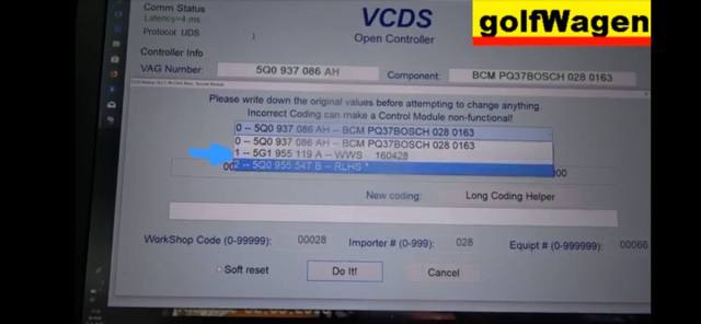

Am gasit informatii pe net , touareg 3 are camera zFAS ca si A6-Q8. Am urmat toti pasii de mai jos cu o exceptie , byte5-bit-5-7 is inactivi si nu am optiunea de activare.
Si codurile de acces is diferite , la 09 Central EL e 20113 si la A5 Front Camera e 20103.
Fernlichtassistent (FLA) - Aktivierung/Freischaltung (A6, A7, Q8)
STG 09 - Zentralelektrik > Codierung >
Byte 05 > Bit 0 aktivieren ("mmi_fla_glw_mxb,active")
Byte 05 > Bit 5-7 auf "60 high_beam_functions,head_light_assistant" setzen
STG A5 - Vorfeldkamera > Codierung > Byte 67 > Bit 2-5 auf "04 AFS_coding_Light_Assist,High_Beam_Assist" setzen

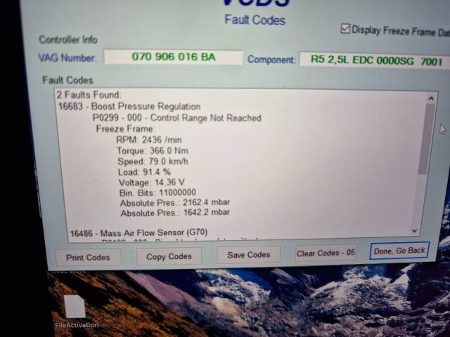

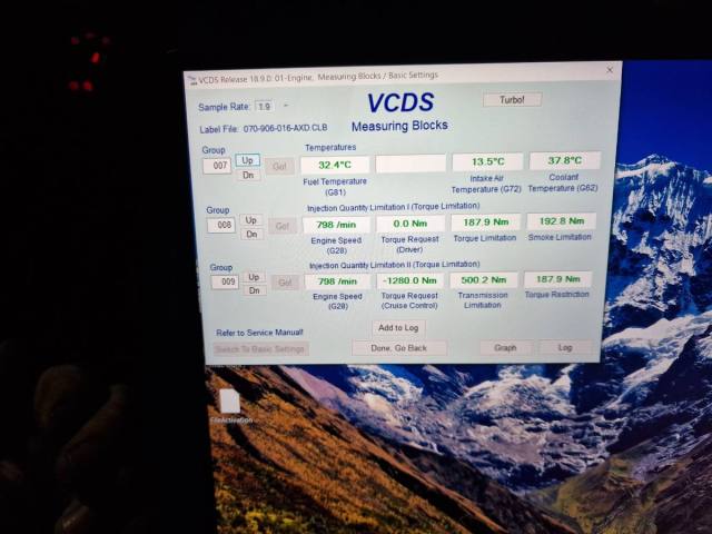

Buna seara. Am nevoie de putin ajutor in a interpreta niste masuratori, luate cu vcds-ul. Ca sa incep cu inceputul, am un vw t5, motorul de 2.5 130 cai, axd si de ceva timp imi intra in limp mode, iar ca si eroare am under boost, voi pune poza cu ea. Incerc sa inteleg ce ar fi de vina, pentru ca si pe maf ( debimetru ) si pe egr am niste valori foarte mari. Va las poza mai jos daca doriti si puteti sa imi da-ti o parere. Multumesc.
PS: la erori apare si debimetru, dar asta doar ca am scos mufa sa vad daca are vreo diferenta la mers..
