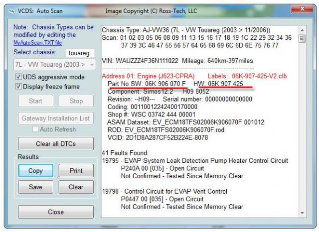

Revin si eu cu o intrebare.Imi poate spune si mie cineva cu VCDS unde pot vedea ce versiune de soft am pe masina?
Multumesc anticipat
 In mod normal, pe modulul respectiv ai HW si SW. SW e versiunea de soft.
acum o oră, pronet a scris:
Scuze ca poate parea o intrebare naiva dar care este modulul?De abia am cumparat interfata si nu stiu sa o folosesc
Adică Engine, ABS, etc. Fiecare modul de pe maşină (adică calculatorul sistemului respectiv) are un corespondent în vcds. Când dai autoscan o să vezi fiecare modul interogat şi fiecare cu datele respective printre care şi versiunea de software şi hardware. Nu toate modulele au aceeaşi versiune.
