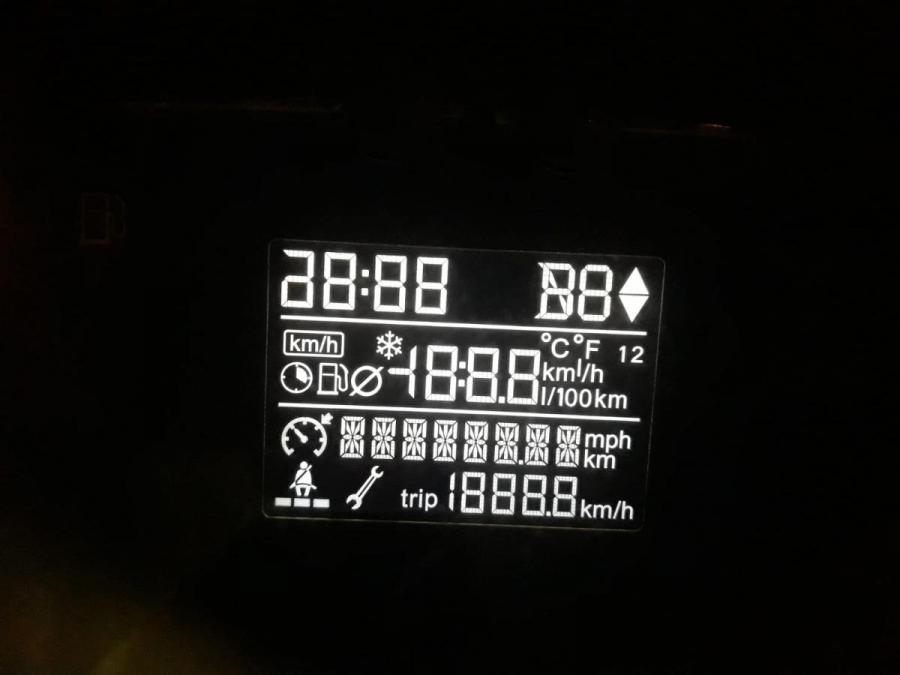

Imi puteti spune va rog daca la BC-ul din imagine pe un Seat Leon Cutie Manuala se poate activa cu VCDS sa imi apara treapta in care sunt si cand sa schimbi in treapta superioara si inferioara ?
Poți încerca, pe 27 instrumente, in 10 adaptări

Nu va merge cu asa ceva, mai mult ca sigur
