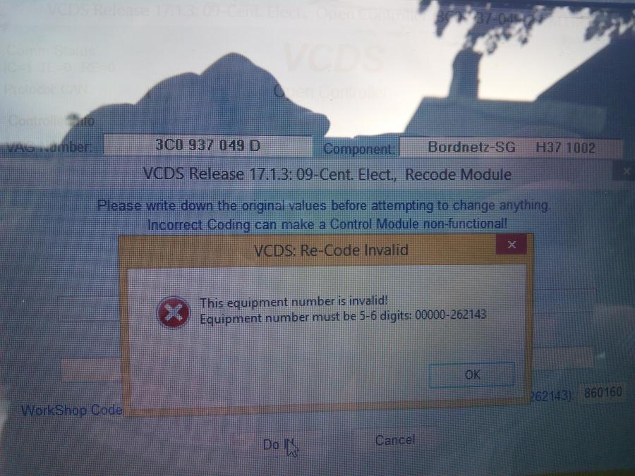

Buna seara, in seara asta am vrut sa activez us style pe un golf 5 pentru un prient si am intalnit eroarea asta. Versiunea este ultima, tot la zi. Ce poate sa fie?
Da, este posibil. Am intalnit pb similare tot pe golf v. Solutie-trimis scan-ul la supportul de la ross tech si primit un cod acceptat-ptr wsc/equip no etc.
Incearca si cu versiunea beta 17.4.2
Multumesc de raspuns. O sa incerc sa trimit si vedem. Versiunea "beta" ce are in plus sau minus? Intreb si eu ca nu inteleg. Va multumesc!
Ultima versiune corecteaza bug-uri de la cele anterioare.
Da stiu asta inteleg, dar vreau sa intreb cu "beta" ca al meu vcds este setat pentru update doar pe release nu si pe release&beta! Intreb decat sa stiu mai multe.
fa linistit update la orice versiune beta.
