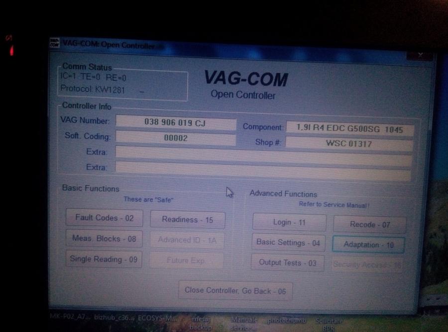

La masina din semnatura, am spart baia de ulei pe un drum forestier. Am avut impresia ca am atins ceva cu ea asa ca m-am dat jos din masina sa ma uit la baie: curgea...din plin(ca la robinet) . Motorul inca era pornit. Fug la volan sa opresc motorul si ma uit in bord: totul pare ok. Nici un bec rosu/galben de ulei aprins desi in cateva secunde s-o facut balta sub masina.  Am oprit urgent motorul. Dupa vreo ora, am pus din nou contactul (doar contactul) si s-a comportat de parca totul ar fi fost ok: la punerea contactului s-a aprins martorul de ulei + ceilalti martori, apoi s-a stins. Din moment ce nu aveam ulei, ar fi trebuit sa zica ceva, nu?
Este vreo setare (coding sau ceva in Adaptari) sa nu afiseze asemenea erori? (daca cumva au fost facute de fostul proprietar, as vrea sa le reactivez/recodez cum trebuie).  Ceva sigur nu este in regula!

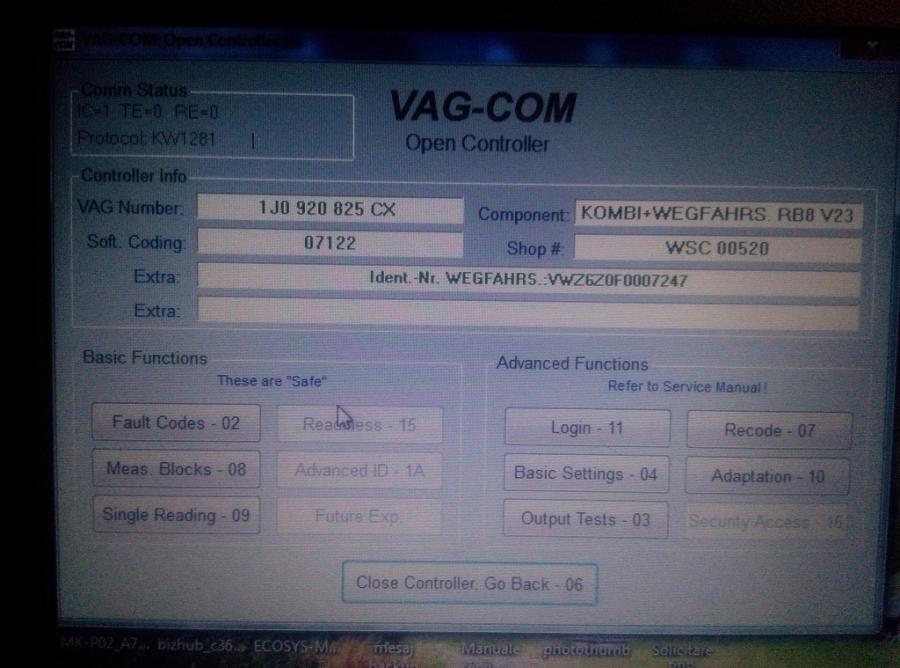

Canalele 38 si 39 nu sunt disponibile in ceasurile mele... :( Desi in measuring blocks apare ca fiind presiune ok cand pornesc motorul, pot sa si scot mufa de la senzor si nu se aprinde nimic in bord.
Poate fi din codare? Observ ca pe 17-Instruments la codul de tara e pus 2 - USA in loc de 1- Europa
Poate fi din codare de la motor?
Modificat de Emy D
