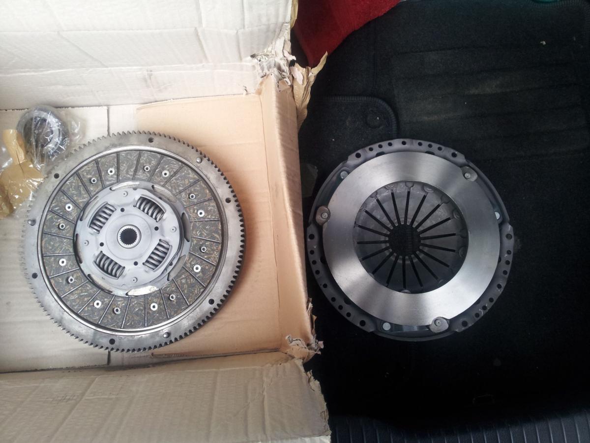

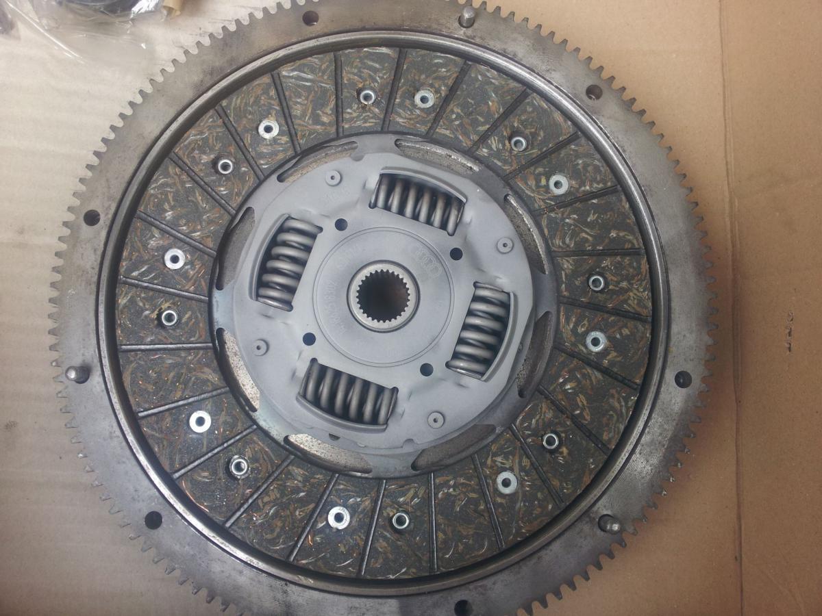

Golfuletu are de ieri kit ambreiaj costom nou :D format din : volant neusurata G60 + disc intarit cu kevlar + placa intarita + rulment + alte suruburi de prindere pt volant si placa presiune, acest kit tine putin peste 200 cp si 400+ NM. Am ales acest kit pt a face fata puteri in plus, volant cu masa dubla normala NU cred ca rezista mult...
Din primi km facuti pot sa zic ca sunt foarte multumit de el...merge f bine masina cu el iar acel zgomot la relanti de care zicea toata lumea este fff mic, trebuie sa "casti" urechile bine sa poti auzi diferenta... la plecarea de pe loc, o fac la fel cum era si cu masa dubla si NU zmunceste deloc nici la schimbatu treptelor si parca se tureaza mai repede motoru ( asta cat i-am dat putin ca ii fac rodaj )
Chiar imi place !  :wub:
Singuru "dezavantaj" sa zic asa, este pedala mai moale acum  :)) dar mi-a zis mecanicu ca este normal lucru asta deoarece este totu nou.
Cam cati km trebuie facuti pt rodaj ?
Multumesc pt ajutoru dat lu gabyy20  :beer:
Mai multe detalii am vorbit aici http://vwforum.ro/topic/72924-ambreiaj-oem-dual-mass-flywheel-vs-am-single-mass-flywheel/page-12#entry2561929 despre despre un kit stok format din volant g60 si ambreiaj VR6 care este aproape asemanator cu al meu.
post-69411-0-22092500-1429787939_thumb.jpost-69411-0-82378700-1429787939_thumb.jpost-69411-0-29311600-1429787940_thumb.j
S-a mai umblat si la timonerie daca tot s-a ajuns acolo si s-a observat ca avea putina rugina pe acolo si mai agata uneori in treapta 1 iar pe liber se misca putin mai greu...s-a dat cu vaselina si miscat acolo pana a mers usor...iar acum zici ca totu este nou, intra foarte frumos si usor in viteze iar pe liber se misca foarte usor.
Volant veche incepuse sa bata rau iar cand am dat-o jos mi-a spus mecanicu ca este blocata iar discu de ambreiaj mai mergea putin...kitu care a fost pe masina era originalal SACHS.
