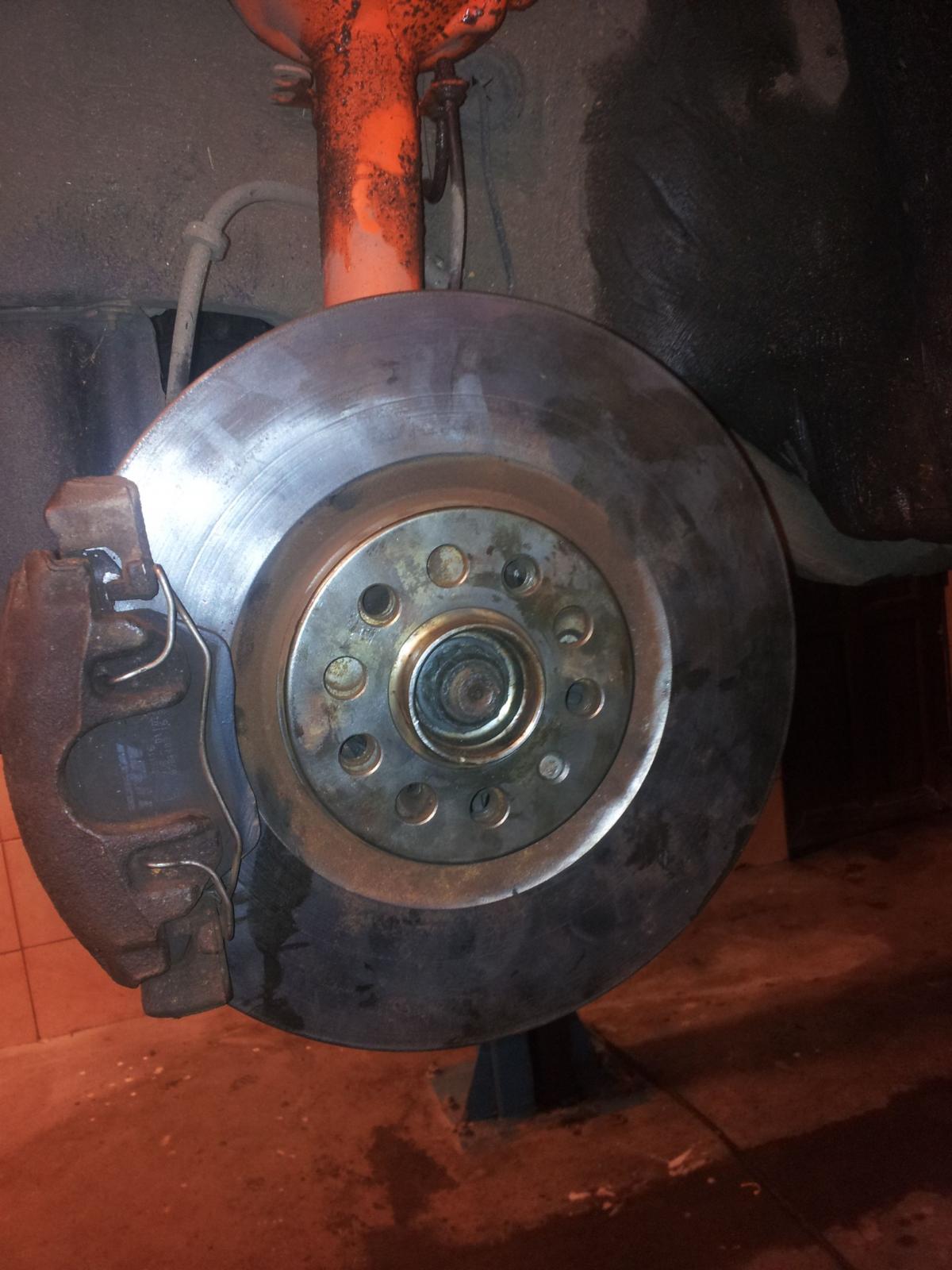

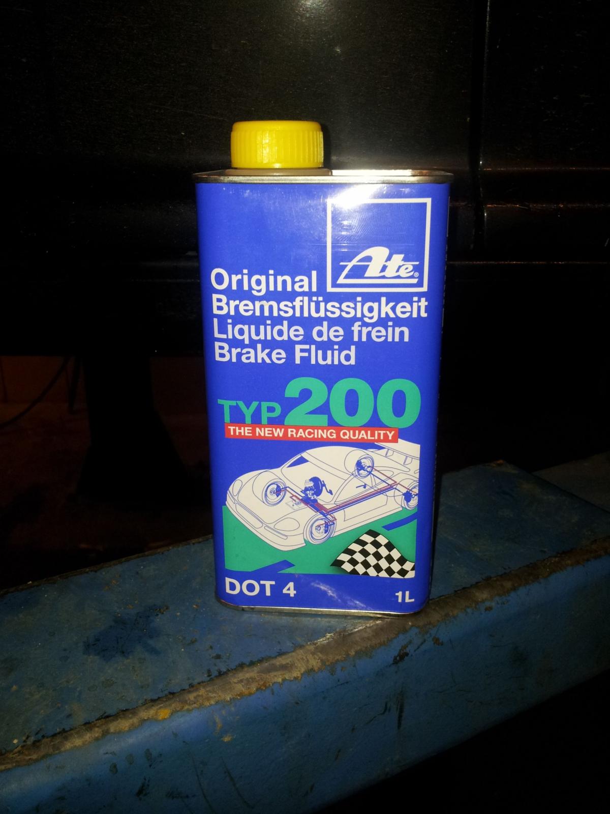

Dupa multe cautari am reusit sa iau kitu de frane de 312 mm, discurile si placutele sunt ca noi, le-am montat de saptamana trecuta si tot atunci am schimbat si lichidu de frana cu ATE typ 200 ( punct de fierbere 280 grade C ) si ce va pot spune pana acum este ca :
-frana brusca de la 120 km/h se opreste fff bine si cam pune masina in bot cu toate ca am suspensie sport, asa ca pe viitor trebuie UPGRADE si pe spate
-am scos putin fum din ele si tot franau f bine ( am vrut sa vad cum se comporta, sa nu se inteleaga ca fac mereu lucru asta ) :))
-prin oras numai de bine
Dupa schimbarea franelor s-a refacut geometria.
Saptamana asta am sa fac un drum la Sibiu si am sa vad cum se comporta si la drum lung, dar pana acum ma declar Multumit de upgrade-ul facut.

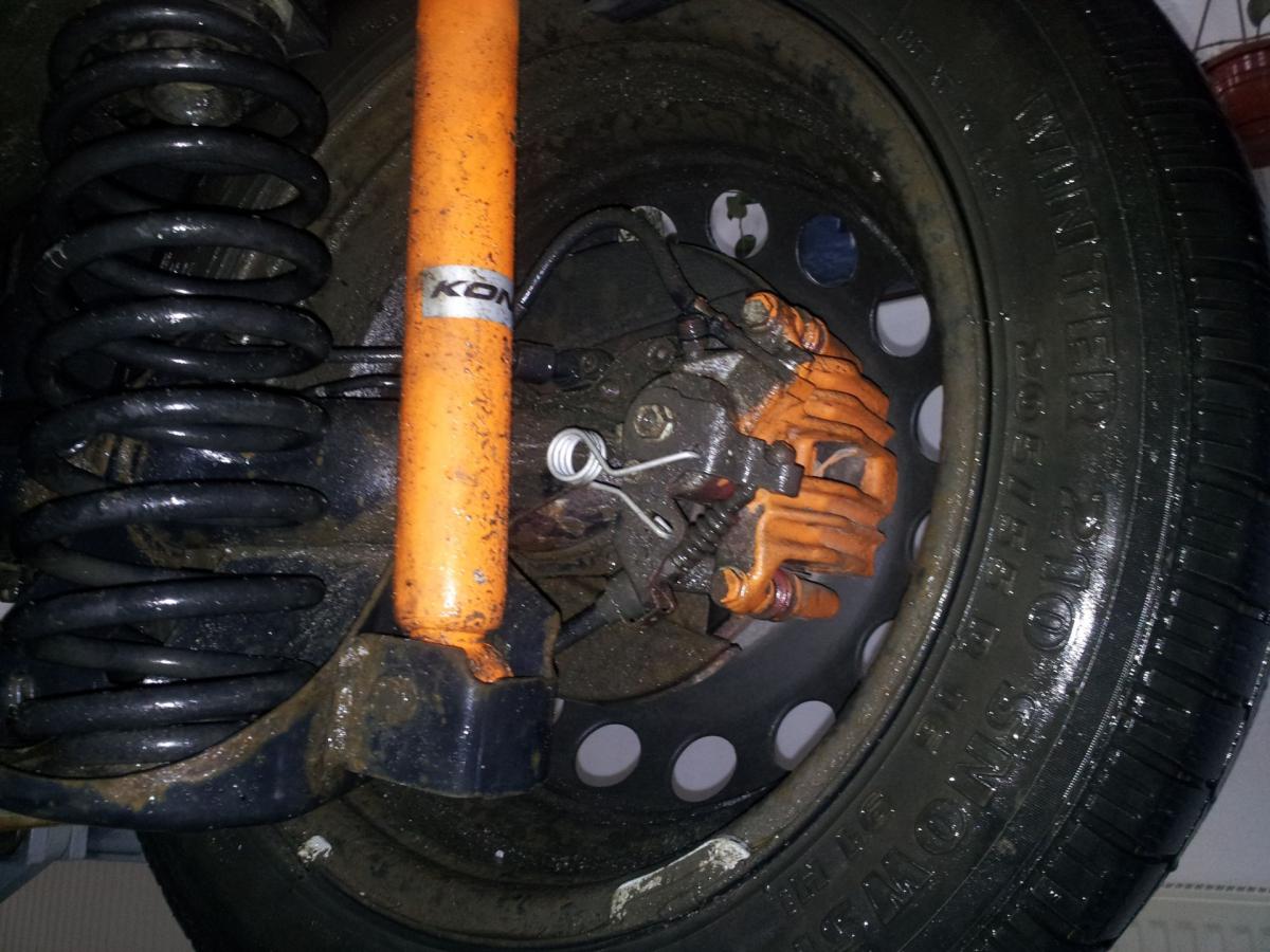

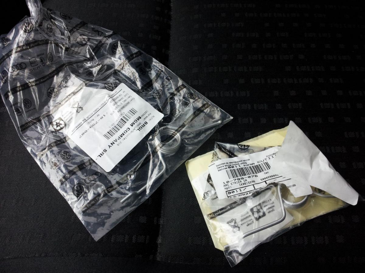

Am mai pus si arculetile la etrieri de pe spate si bineinteles ca se simte prezenta lor.

2. Ce mama naibi fac arculetele alea la etrieri?

Arculetele ajuta sa nu ramana blocata parghia ce actioneaza asupra pistonasului etrierului.
