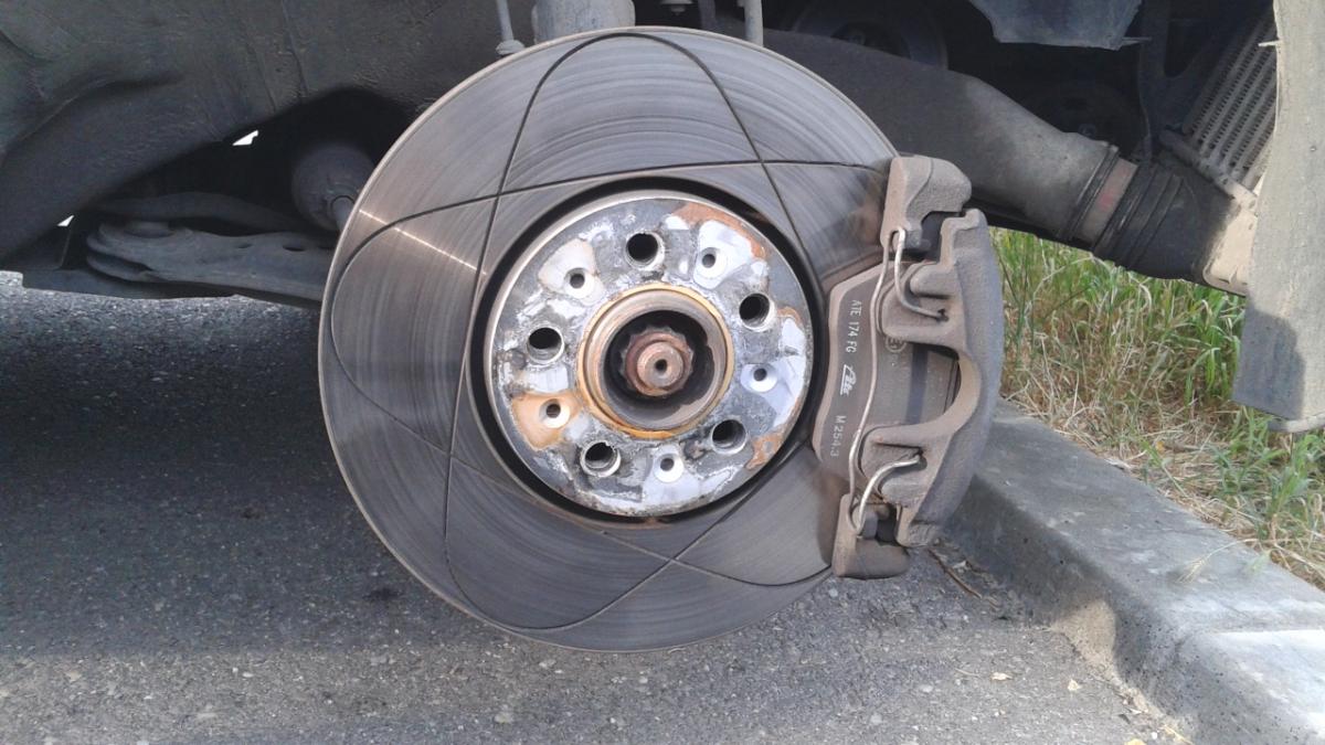

Sa ma  :grrrrrr: pe ele de frane ca nu merg pe jantele de tabla pe 16" ating f putin...am probat inainte sa le iau...deci cele de cupra nu merg.

Oare are ceva daca iau la polizor 1 mm din etrier ( acolo atingea ) ? Practic sa le sterg putin.
Modificat de ~LauR~
Unde atinge mai exact?in ce? in portetrier...in etrier...in disc...
Marcheaza aici...

Scuze am editat mai sus...atinge in etrier.
De la frane este, cel care le vindea mi-a spus ca sunt 312 mm dar cred ca sunt de 320 mm...pacat ca nu am avut o ruleta sa le masor...
Aici atinge post-69411-0-63469900-1414439926_thumb.j practic le sterpeleste.

Parca erau niste frane de alfa romeo de pe 156 gta ( brembo) care masoara 320 doar ca alea nu pareau a fi asa ceva...hmmmm...
Dubios
sunt de pe leon cupra r cele care vrei sa le pui la tine si au 323mm...probabil jante pe 17 minim  :icon_thumleft:
Da nemtalau cred ca mai mult ca sigur asa este, dar tampitu a zis ca este doar cupra fara "R" acum se explica de ce nu merg.
