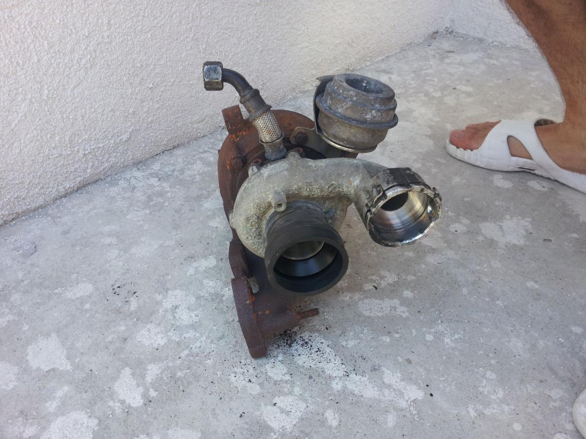

Pot pune turbina ( GT 1749 VA ) de pe un golf 5 2.0 tdi 140 cp cod motor BKD pe golfu meu 1.9 tdi 101 cp AXR fara nici o modificare, adica plug&play ?
Daca nu este plug&play, ce modificari pot face pt. a o pune ?
Asta este turbina post-69411-0-98158200-1408447249_thumb.jpost-69411-0-47921200-1408447250_thumb.jpost-69411-0-91686200-1408447250_thumb.j
Din cate stiu eu, nu necesita nici o modificare (eventual prinderea conductelor de aer, dar optic par similare)
Preferabil totusi sa faci si un update la soft, altfel nu castigi absolut nimic :)
Am deja soft pe ea si DA am sa fac update la el, dar momentan vreau sa stiu daca put pune turbina pe masina fara sa mai modific ceva...iar daca trebuie modificat, ce anume ?
La conducte stiu ca trebuie sa am la fel pe siguranta...dar nu stiu daca la galerie se potriveste.

 Pana una alta am fost la masina sa ma uit la prinderile de la furtune si aici se potriveste dar la teava de la evacuare, turbina "noua" este pe colier/siguranta iar eu pe masina am prinsa in 3 suruburi teava de evacuare de turbina...rezolvarea este sa tai teava inainte de catalizator de la turbina "noua" si sa o sudez de evacuarea masini.

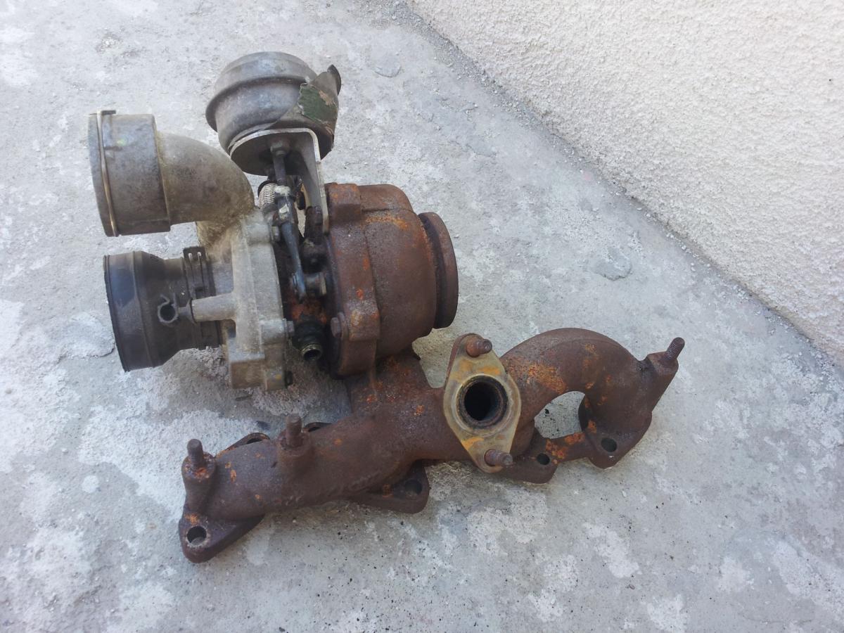

Oare pot lua galeria de evacuare ( am incercuit cu verde ) post-69411-0-02531500-1408457009_thumb.j  cu totu de la turbina mea si sa o pun pe "noua" turbina ?
Modificat de ~LauR~
Nu se potriveste, difera geometria variabila si mai multe pe acolo.
Si iti recomand sa nu sudezi teava de evacuarea turbinei, mai bine cauti bucata aia de teava dintre racordul flexibil si turbina si o schimbi... in felul asta poti da si turbina jos cand ai nevoie fara s-o tai cu flexul.
Este aceiasi geometrie.
Sudam bucata aia de teava de evacuarea mea, iar prinderea tevei de turbina era prin colier...dar m-am documentat mai bine si nu merge pusa pt ca nu se potriveste prinderile la galeria de evacuare de motor.
O sa caut una de 131 cp de golf/bora.

Am facut-o si pasta, turbina VNT 17  :wub:   post-69411-0-25348000-1409816081_thumb.j   in poza mai este si senzoru MAP de 3 bar care o sa imi trebuiasca cand am sa fac alt soft.
Montaju a decurs bine cu exceptia unui racord de la EGR care nu s-a potrivit si a trebuit taiat si refacut, in rest totul s-a potrivit perfect. Petru cei care vor sa faca modificarea asta, sa stiti ca va mai trebuie si furtunu acela in forma de S de la turbina vnt17 si acel racord EGR care trebuie modificat.
Impresii...urca bine pana in 2500 si dupa se dezlantuie pana pe rosu :D pot spune ca acum trage mult mai bine ca inainte cu toate ca inca nu i-am facut softu.
