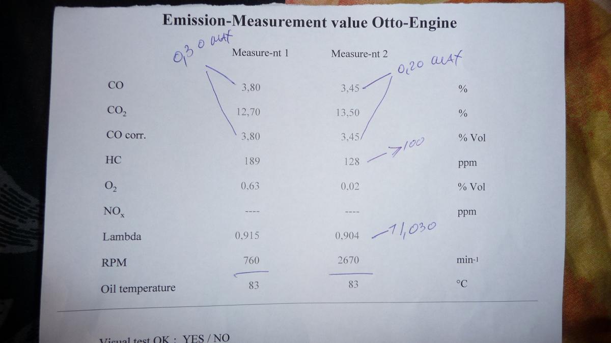

Am fost la o statie itp si am cerut o hartie cu noxele, la recomandarea cuiva, spunandu-mi ca prin citirea valorilor s-ar putea estima daca chiar e vorba de sonda asta sau nu. O sa atasez aici hartia si astept parerile voastre. Multumesc.

Sonda Lambda 1 este cea de sus inainte de catalizator, iar a 2 a , dupa catalizator. Am schimbat-o si eu si pe vag com imi da valori cam 2-3-4 cateodata dar in general 3%
Asa este. Sonda de dupa catalizator nu influenteaza consumul ci masoara doar eficienta catalizatorului. Schimba sonda 1 ( de dinaintea catalizatorului), care din pacate este cea mai scumpa, dar cea mai importanta.

Din buletinul de analiza a gazelor se vede ca sonda lambda nu lucreaza in parametri, dar pentru a fi sigur 100% poti sa o verifici (daca rezistenta are continuitate,test de imbatranire), inainte de a cumpara alta. Principalul responsabil de consumul marit este sonda lambda 1, dar nu este singurul (mai sunt si alti factori care determina un consum marit).

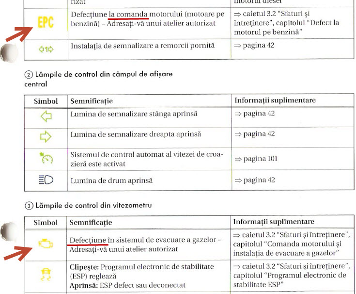

Inca un lucru, ala nu e check engine, ci "eroare in sistemul de evacuare al gazelor", conform cartii. EPC-ul inseamna probleme la motor

...Bank 1 inseamna clapeta de acceleratie...
Daca cautati pe forum cu atentie sigur veti gasi explicatii corecte ale diferitilor termeni tehnici.

...EPC-ul inseamna probleme la motor...
de fapt este vorba de "comanda" motorului:post-10189-0-05363700-1358371163_thumb.j

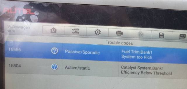

Bună ziua! Cine ma poate ajuta să-mi spună ce trebuie schimbat în cazul asta?
Am un Polo din 2006 1.2 benzină,40 kw 55 cp și s-a aprins martorul check engine,pe tester a dat 2 erori 16556 passive/sporadic fuel trim,bank 1,system too rich și 16804 active/static catalyst system,bank 1,eficienta below threshold.Masina nu prezintă niciun simptom,funcționează normal.
