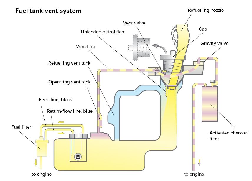

Am atasat o schema cu rezervorul si compartimentarea acestuia.
Dupa cum am mai auzit, la motorina nu e nici o problema umplerea si acelei rezerve de 7l(parca), in schimb la benzina nu este recomandata umplerea acesteia deoarece, citez din Manualul de utilizare: "Dupa ce pompa de combustibil s-a oprit automat, rezervorul este plin. Nu trebuie sa continuati umplerea, deoarece se va umple spatiul de destindere al combustibilului care se dilata atunci cand este cald si acesta poate sa iasa din rezervor"

In schita dinainte i-l gasesti ca fiind "Vent valve".

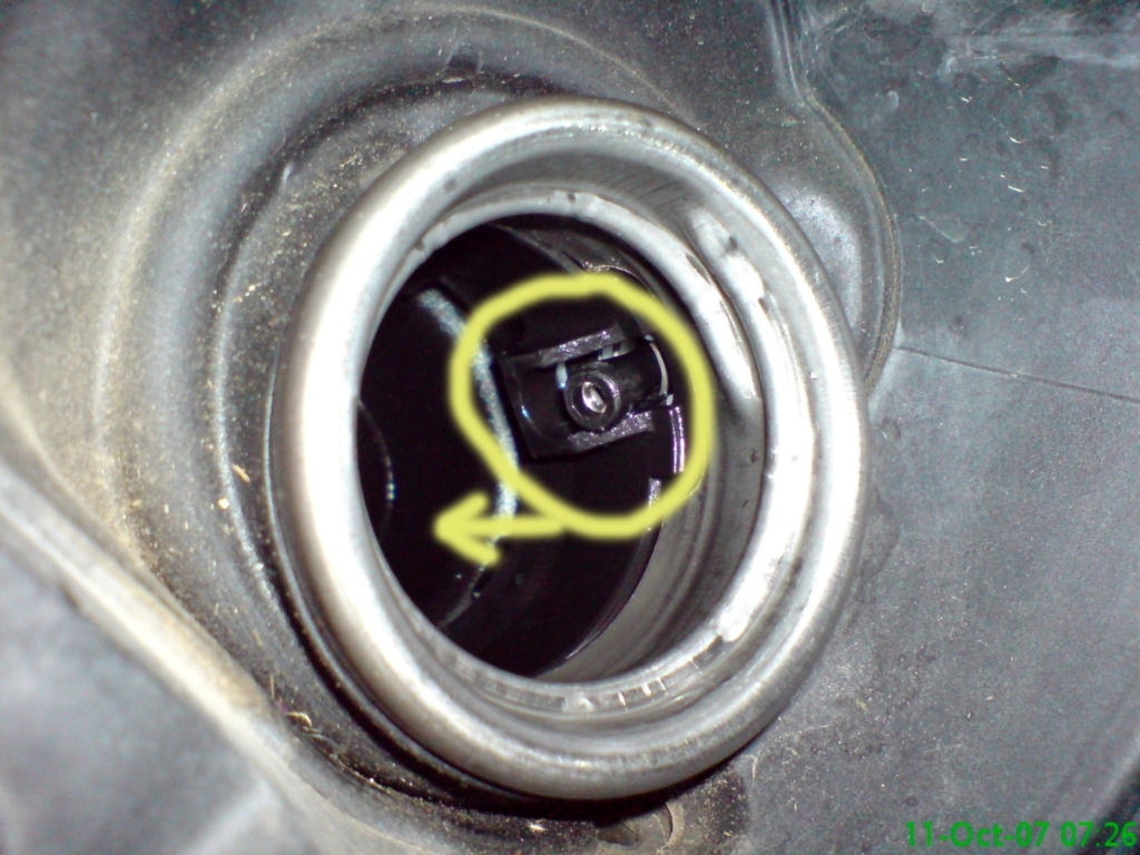

Asta e butonul pe care-l cauti. Prin apasarea lui se deschide "supapa" pentru evacuarea gazelor(de benzina), si astfel se poate umple si acea "rezerva"
PS:Multumit de lamurire? :) Merci de urare
