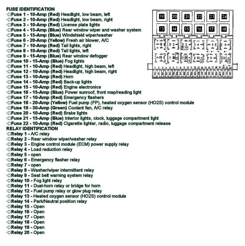

Am o mica problema, nu am pus la timp lichid de parbriz pt iarna si mi-a inghetat instalatia de spalare, practic am adaugat la lichidul de vara , lichid pt iarna la -20 , insa.. undeva pe traseu mi-a inghetat . Pt ca a fost mai cald 3-4 grade zilele trecute, scos tot lichidul din rezervor si am adaugat unul de -40 pe care l-am incalzit in prealabil (60 grade), dar tot nu mi s-a rezolvat problema, nu se aude zgomot de pompa, nimic, nu mi merge nici pe fata nici pe spate spalarea. Ma gandeam sa nu se fi ars siguranta... daca m-ar putea ajuta cineva cu o diagrama a sigurantelor, mi-ar fi mult mai usor sa verific.

daca nu merge pompa,oricum trebuie dezghetat si apoi alta pompa sau siguranta (daca ea e de vina). identifica siguranta in panou si verifica , vezi siguranta 4,5

Multumesc pentru raspunsuri, am gasit diagrama pt 6r pe internet, am verificat, nu este arsa siguranta.. deci ramane posibilitatea de dop de gheata pe pompa.

S-a rezolvat , era o siguranta de 7.5 A arsa, se pare ca diagrama sigurantelor variaza chiar si la acelasi model, probabil in functie de perioada de fabricatie.
