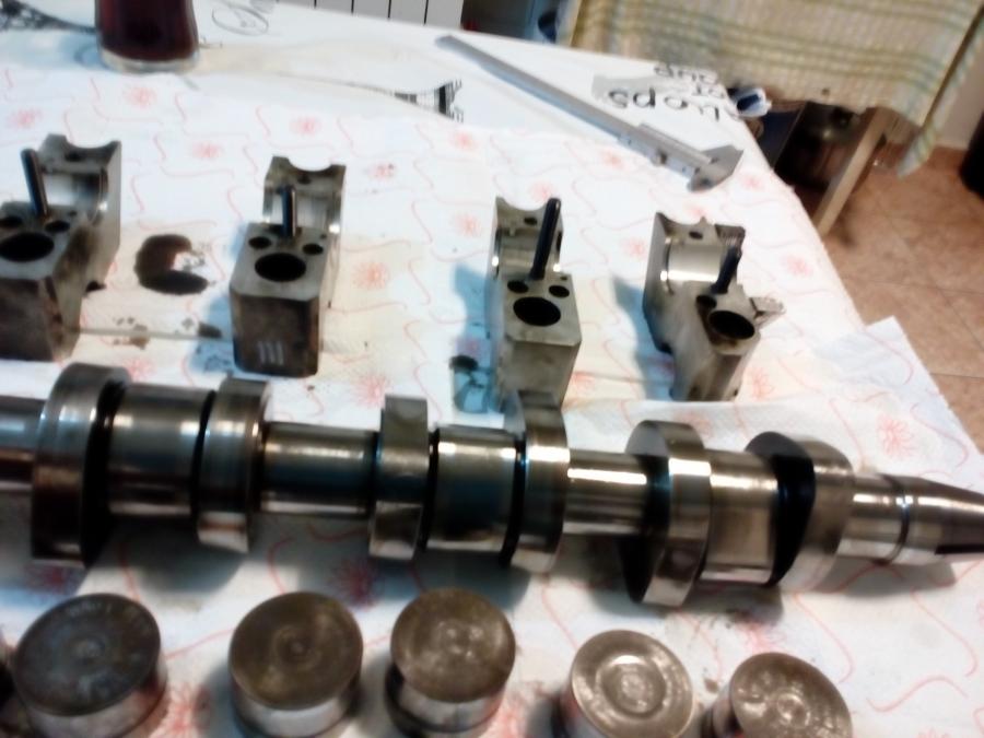

Camă 2 dinspre distribuție are 60,4 mm. Celelalte au 61,5 mm~
Tacheții hidraulici sunt cei scoși la 224k din cutie ( încă nu pot incarca  poza) .Abia daca se simte zgârietură pe ei. Cei puși lângă axă sunt cei care au mers 55k. Tachetul 2 e terminat. Axa nu are bătaie !
Cama 2 atacată !
O să încerc să încarc pe YouTube pozele.
Deci axa nu este strâmbă. Camele sunt atacate, se simt denivelări de la uzură la deget. Să o schimb? Încă nu am ridicat axa kolben, am vrut să o văd pe asta cum arată, dacă este de schimbat. Tacheți am sa incerc pun pe cei vechi din cutie că arată mai bine că ăștia scoși.
cum ti ai dat seama ca axa nu e stramba?ziceai ca ai luat prin eliminare....
la tine cureaua aia balanganea stanga -dreapta....verifica intinzatorul hidrulic sa nu fie stramb
Ceasul comparator m-a contrazis.
Într-un final am ajuns de unde am plecat. Tot nu știu de ce vibrează cureaua și face zgomotul ăla. Mai rămâne când schimb distribuția sa înlocuiesc și roata dințată mică, deși nu văd uzuri pe ea, rotunjiri etc. Mă predau !
Cureaua vibrează între roată dințată a axei și pompa de apa. Dacă țin ușor apăsat pe curea in zona aia, tace ! Am înlocuit mai demult și pompa de apa. La fel !
deci cama de pe cil 2 e uzata...daca masina nu scoate fum negru si ai valori bune pe inj 2 nu mai schimba axa ...refoloseste suruburile vechi....era pd urilor a cam apus,nu se mai justifica investitiile facute

Mă gândesc că dacă pun axa  asta cu tacheții ăia din cutie, nu ăștia scoși, axa asta mi-i strică. Și stau și cu grijă. O să iau axa kolben mâine și cuzineții, măcar dacă nu o vând să o am pusă la punct. Am văzut că am puțină negreală in motor, o iau un flush de curățat îl bag in ulei , pornesc 10-20 minute motorul, apoi schimb ulei , filtre etc. Dacă mă apuc de o treabă trebuie sa duc la bun sfârșit.

Asculta oamenii experimentati si nu folosi engine flush. Coincidenta sau nu mie tot cu motul mi s-a spart un tachet si o cama la axa era aproape rotunda. Ti-as sugera sa schimbi si axa si tacheti la cum arata. Uzura aia se va accentua pentru ca s-a cam dus stratul de cementare. Si ca sa te linistesc. Un prieten are un golf 5 1.9 tdi si ii facea cureaua la fel. Din cate ne-am dat seama era de la fulia vibrochenului. Merge asa de mii de km si nu are nici o problema. Grija mare cand strangi suruburile cu cheia aia dinamometrica, eu nu m-as baza pe ea deloc (am una asemanatoare si am strans cu ea prezoanele la 120 NM si mi s-au slabit in timp).
Ok. Nu  voi lua flush. Tacheții in schimb ii voi folosi pe cei din cutie. La mâna nu se simt șanțuri. Arată foarte bine. În schimb cei scoși acum sunt de nefolosit. Unul din ei, nr2, are și groapă. De ce credeați că e fulia mică ? Teoria aia cu nu intră dinți la curea in șanțuri din prima, ci cu o mică întârziere ca și o mică nepotrivire? Eventual din cauza rotunjirii foarte puțin a profilului dinților?  Am mai auzit-o. Alte ATD nu fac zgomotul ăsta. Sau poate au rezolvat. Cum au făcut, ce au schimbat? Cum au scăpat de zgomot dacă știe cineva caz. Eu am întrebat n mecanici, și la reprezentanta am fost. Nimeni nu știe exact.   Ok. Peste ~4000 km voi înlocui distribuția la termen și voi merge la mecanic să o fac in cazul ăsta și voi înlocui și fulia mică.
Ce marca de tacheti ai pus de au tinut 55K?
Culmea. Sunt Ina. Oe. Cred că ultimul ulei mi-a aranjat așa. Am zis sa încerc mult lăudatul Motul. De când l-am pus nu mi-a mai plăcut mașina cum merge.
@zipp Uzura tachetior e determinata de starea axei ,ungere,calitate ulei ...
Modificat de EEXCALADE
Cred sa ii dau dreptate lui EEXCALADE, mai bine zis ungerea proasta. Motul e un ulei destul de bun, nu prea am auzit recenzii negative in privinta lui. Am pus tacheti INA unui prieten plus ax sh si pana acum are peste 70k si arata foarte bine ambele. Am crezut ca tachetii sunt alta marca.
