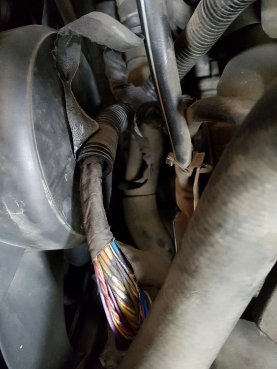

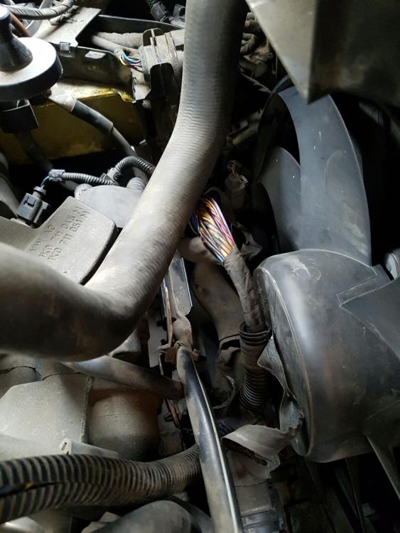

De ceva timp imi porneste greu sau foarte greu ( dau la automat). Am pus vcds pe ea si imi da camshaft implausible intermitent... sa fie din cauza asta pornirea grea ? Tin sa mentionez ca nu conteaza daca e cald sau rece motorul la fel de greu porneate. Un sfat daca se poate. Va mulțumesc.
Modificat de yo_dany
da, de acolo e pornirea grea.
Prima data se verifica cablajul de sub filtrul de aer, unde instalatia electrica trece spre motor. De regula firele se intreerup acolo in copex.
Daca firele sunt bune, schimbi senzorul, este sub pinionul de la axul cu came. nu trebuie demontata distributia pentru inlocuirea lui.
Modificat de andrei_221
Multumesc pentru sfat asa o sa fac dar daca e senzorul crezi ca ma poate ajuta cineva sa il schimb fiindca nu ma prea pricep am vazut un tutorial si imi e cam frica de surubul ala de la senzor sa nu scape aiurea.
Cum scrie si mai sus, lasa senzorul deocamdata, de regula sunt firele care duc la el.
Gata, acum e in regula. Ati avut dreptate firele au fost buba, mai exact unul alb cu negru subtirel care se freaca de conducta de apa dinspre motor spre radiator. Aveti grija ca si conducta de apa sa cam subtiat in partea unde a frecat de cabluri, deci daca se sparge si conducta de apa e nasoala treaba. Va multumesc si va urez o zi buna.
