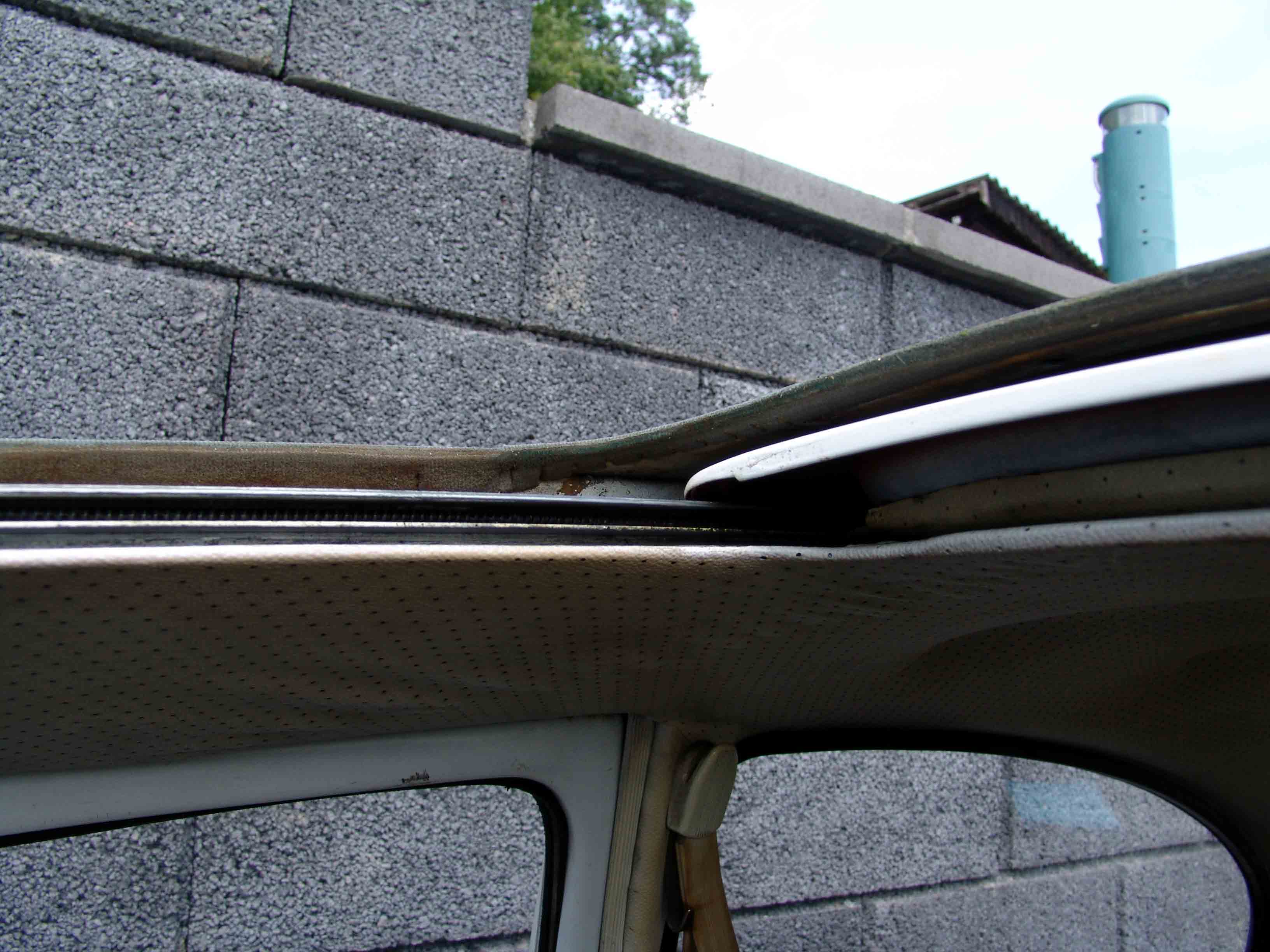

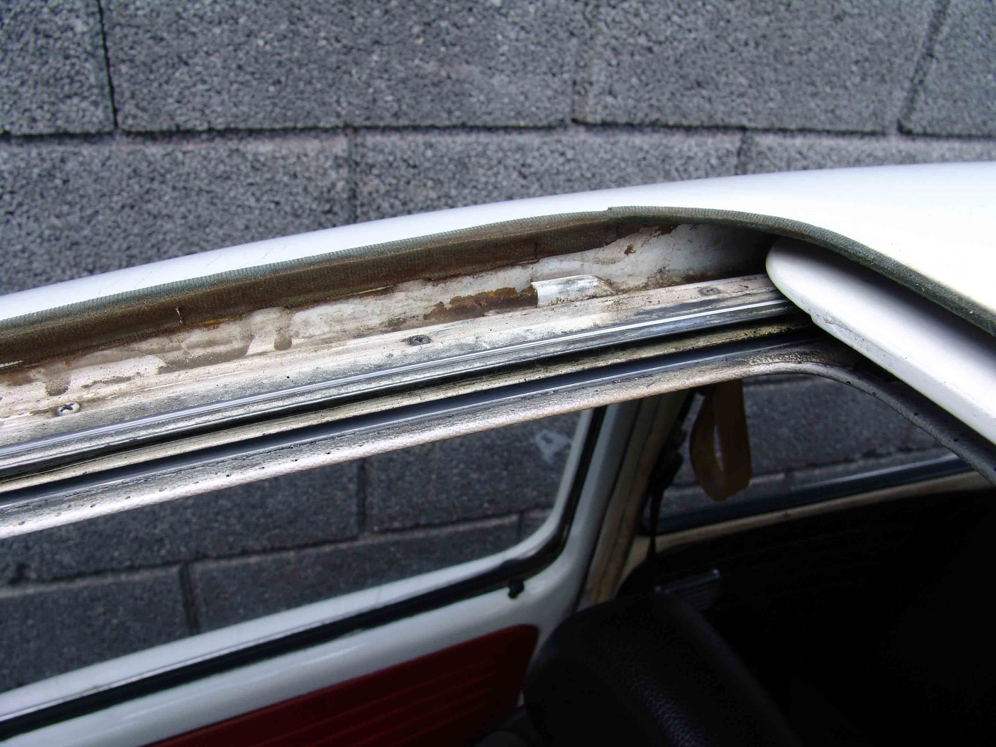

In astea doua ar trebui sa se vada unde se termina si cum vine ala lung dinspre fata si laterale si unde se termina ala dinspre spate si cum se lipeste. Cu toate ca n-ar fi fost mai multe variante.
Poza cu garnitura din microporos nu prea am cum sa fac, c-ar trebui sa scot capacul de pe masina. Asa ca facui la trapa veche, ca sa vezi ca idee cum venea o garnitura de-o facusem io pe vremea aia din niste izopren, ca n-aveam bani de prostia aia originala. Oricum, garnitura, daca e originala, are o buza care se potriveste intr-un sant de pe tabla trapei, nu prea ai cum s-o gresesti. Scopul ei e de a retine complet apa care-ar putea sa intre pe linga cheder pe latura din spate, pentru ca acolo nu exista "jgheab" de scurgere, ca pe celelalte 3 laturi. Daca nu pare ca trapa se pupa etans cu chederul de pe contur, nu-i nimica, nici nu trebuie. Doar ca trebuie ca scurgerile fata-spate sa duca sigur apa in afara masinii. Na, a pus pozele toate la sfirsit. Aia e. Scuzati mizeria, rugina si mai stiu io ce se vede nasol pe-acolo, dar asta nu-i inca masina de colectie (sper sa devina), e de mers cu ea.

Acu m-am edificat complet.:icon_thumright: Mersi mult de tot. Ma duc sa m-apuc de lipit.
