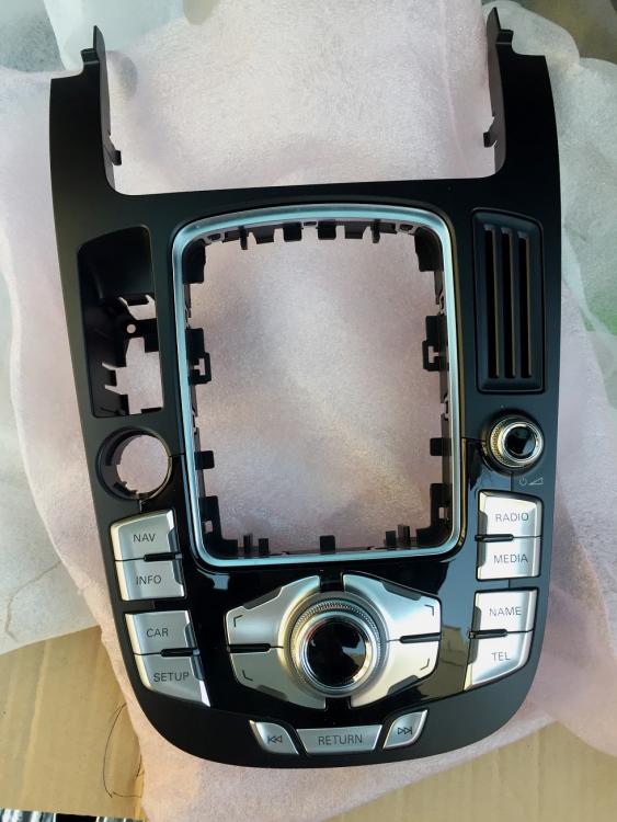

De Mos Niculae Audila a primit ceva ce isi dorea foarte mult, dar nu spera din prisma pretuluii fenomenal (500e), consola MMI de RS!
Am ales sa colantez pentru moment trimul din jurul consolei centrale in piano black, pentru un contrast pe masura, urmand sa achizitionez altul pe care il voi vopsi profesional.

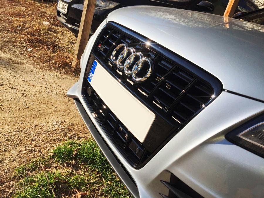

Grila a primit totusi o modificare inainte sa fie monatata pe masina, am inlocuit badge-ul S4 cu unul custom S line black :)

Din nou...din nou...cu bun gust, la locul lor, oem + personal touch :)

Vazut iar masina azi, parcata pe unde o tii de obicei, arata f bine noua grila (nustiu cum tii masina asa curata, sau o speli odata la 2 zile :)) )
La o prima vedere insa, semnul de S-line modificat, vazut de la distanta arata ciudatel, nustiu daca e doar impresia mea.

In cea ce priveste semnul de S line, am ales varianta negra pentru a nu iesi in evidenta si pentru a se integra mai bine in conceptul total, sa ii spunem black line :)
Grila, in acel loc avea semnul de S4, prin scoterea lui ramanea o gaura la propriu in grila, prin urmare a fost musai sa pun ceva acolo. In opinia mea, mai bine de atat nu se putea, iar mie chiar imi plece! :)

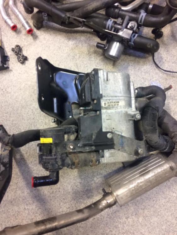

Legat de webasto.....
Multumesc foarte mult pentru apreciere!
Si, bineinteles pentru intentia buna de a ma ajuta!
Am avut mare noroc de prieteni buni care m-au anuntat imediat ce a fost postat anuntul, asa ca am dat telefon direct, in consecinta, daca toate-s bune si ajunge in RO, sitemul va fi montat pe masina!! :)
Iti multumesc foarte mult pentru intentia de a ma ajuta!
Din pacate kitul nu este complet, lipseste o piesa foarte imporanta, cutia de viteze!
Iar masina de pe care s-au demontat este benzinara, si nu sunt sigur de compatibilitatea rapoartelor grupului...

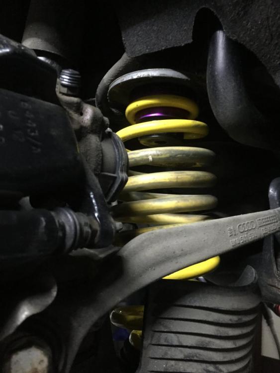

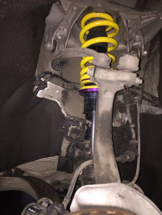

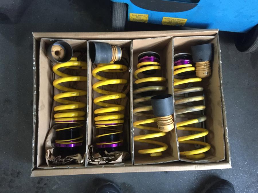

So, multumita unui prieten, am montat arcurile KW HAS, ce le-a avut pe A5-ul sau.
Treaba a fost ceva, inaltimea nu este inca definitiva, asa ca nu va pot prezenta niste poze cu diferente foarte mari. Momentan, datorita reglajului pe spate, desi la maxim inalt, masina sta cu 1 cm mai sus fata de Eibach. Fata in schimb se inaltase cu aprox. 4-5cm! Arata ca un Allroad!  Drept urmare am lasat fata pt a se alinia cu spatele pentru moment.
La prima vedere masina arata cam cum arata cu suspensia sport de fabrica ce a avut-o, deci ok.
Din ce mi-am dat eu seama spatele se mai poate inalta cu acele inaltatoare ce se regasesc pe suspensia confort sau cea S line, la suspensia mea ne fiind prezente. Drept urmare intentionez montarea acestora dupa ce voi intra in posesia lor.
Estimez o inaltime aproximativ egala cu cea a suspensiei confort, reglata pe maxim inalt, lucru ce este mai mult decat multumitor!
Acum, legat de comportamentul arcurilor, am ramas extrem de placut surprins de confortul fantastic ce il confera! Zici ca sunt pe suspensia de fabrica! La acest aspect nu ma asteptam!
Alte detalii voi mai da dupa ce fac montajul inaltatoarelor pe spate si mai fac niste km.
PS: De "tranteala" nu incape vorba, masina putand fi setata sub cea Eibach, deci pe burta la primavara! )
