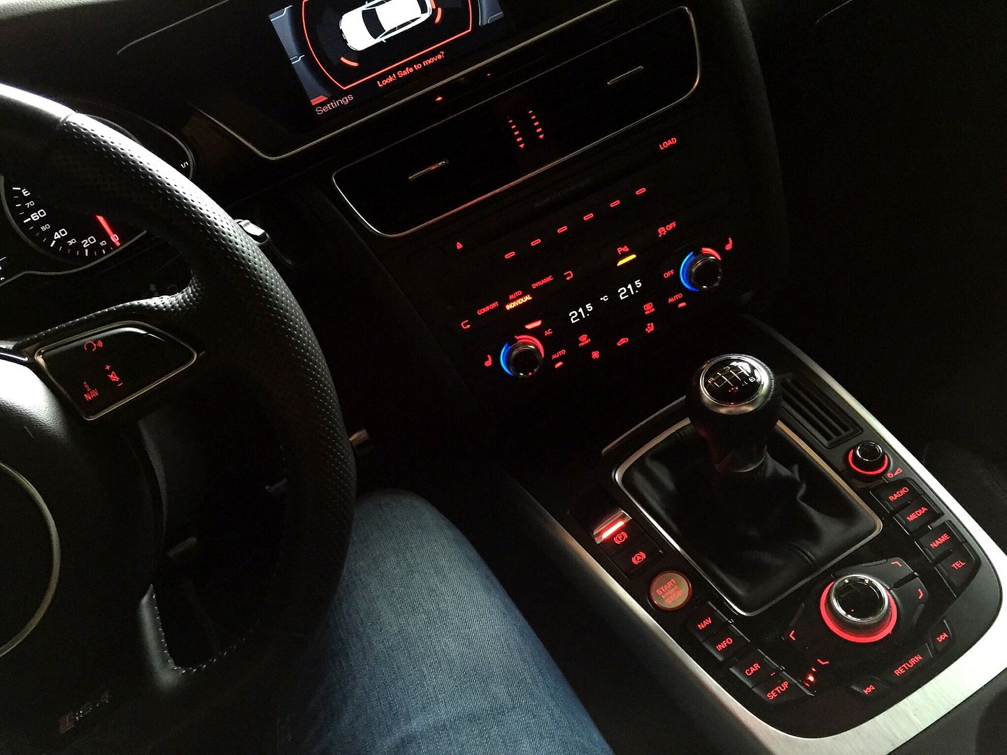

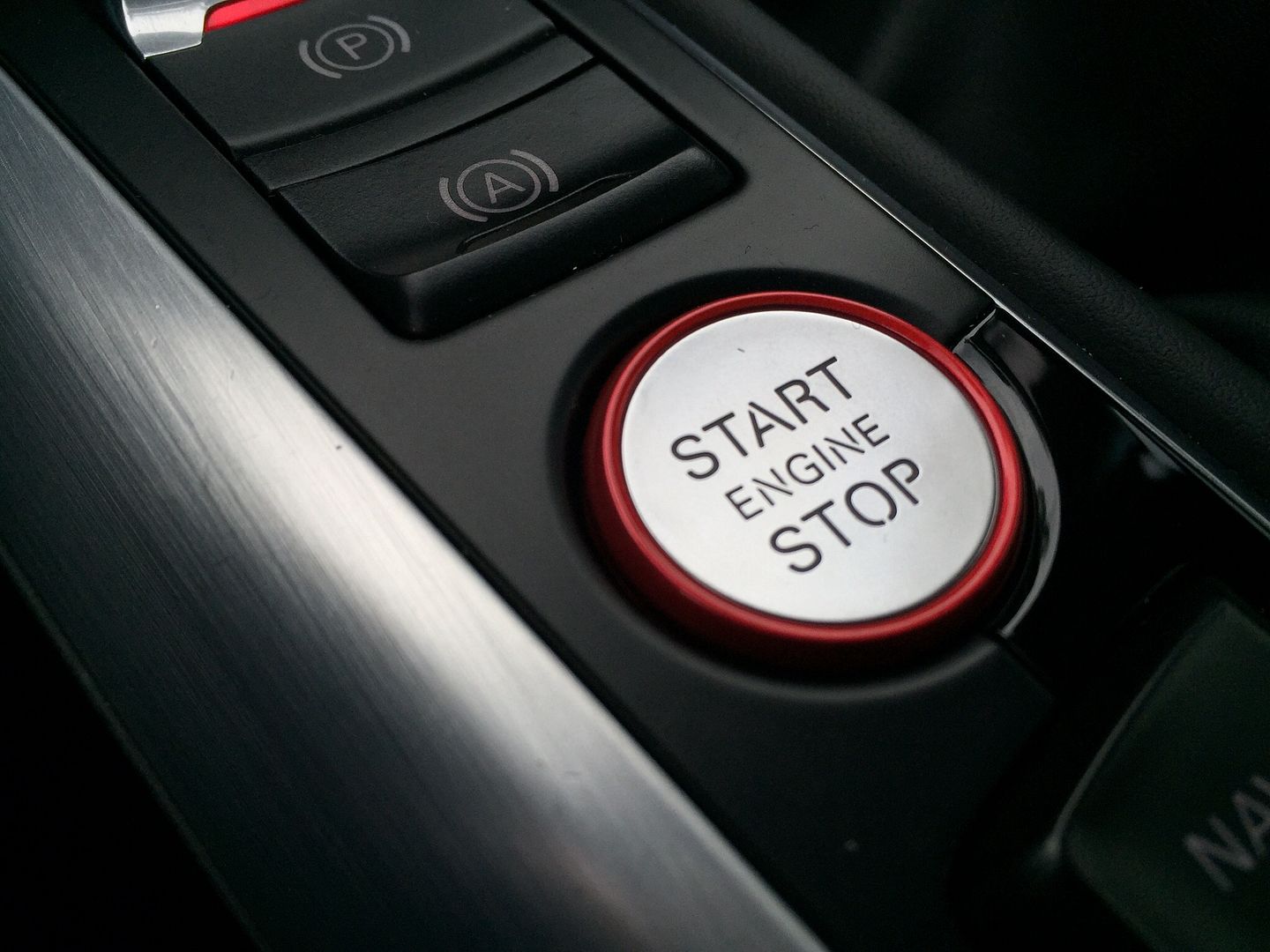

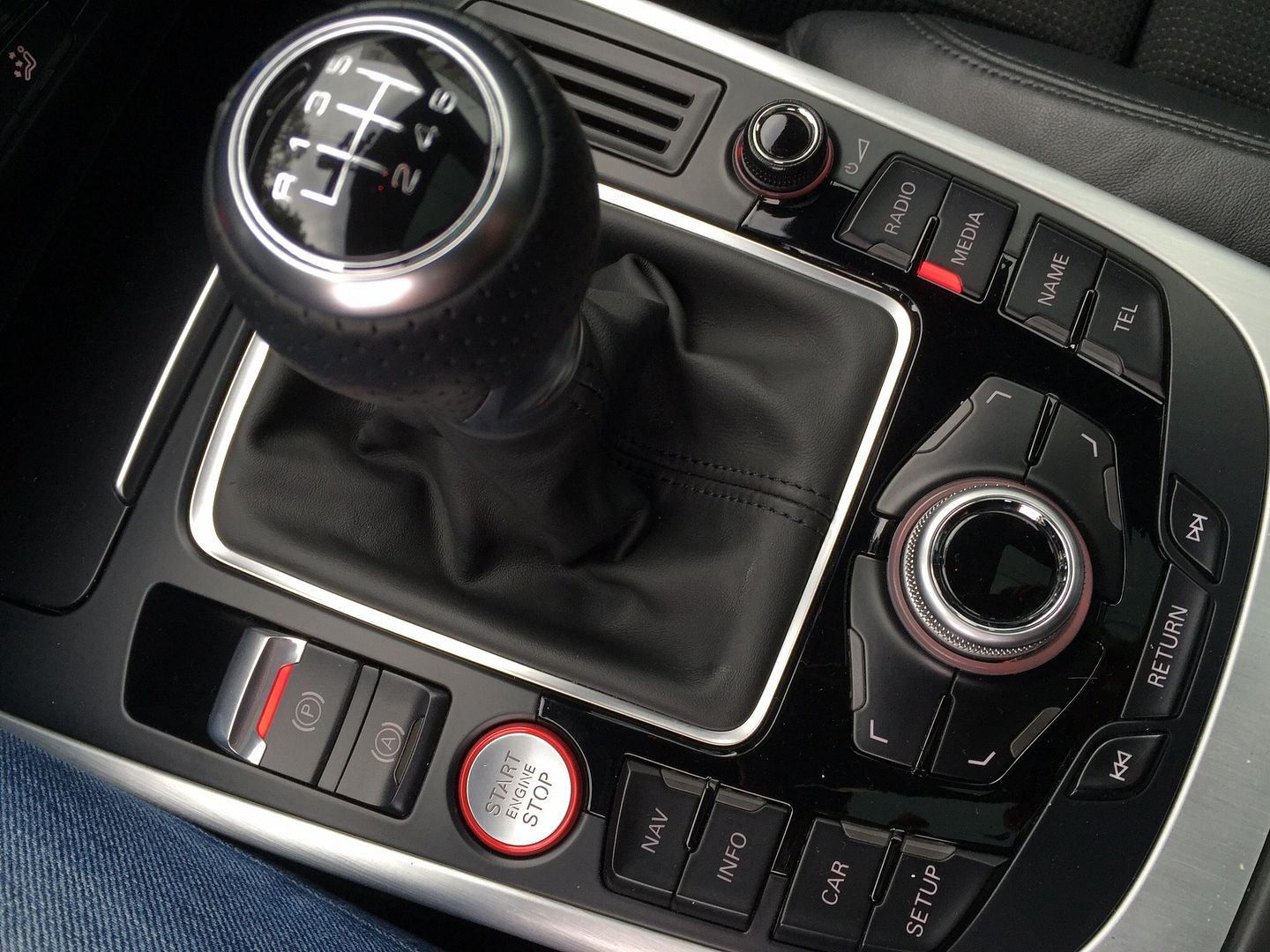

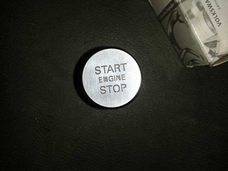

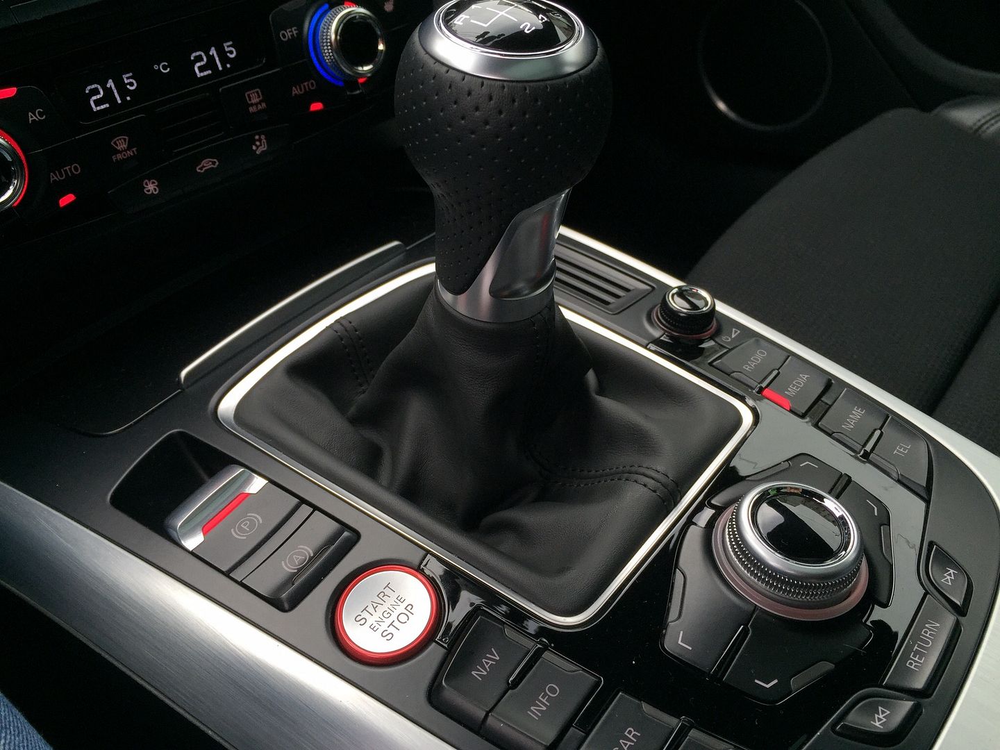

Dat fiind faptul ca butonului de start engine a inceput sa i se "exfolieze pielea", am decis sa il schimb cu unul de RS. Acel inel rosu pare ca ii da o nota mai elaborata consolei, eu fiind fericit ca nu mai arata a masina neingrijita cu butoane ce au urme de uzura...

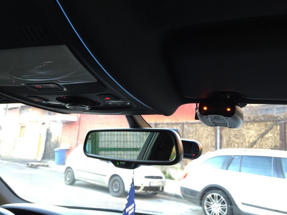

Am mai adaugat si mareata oglinda cu functia HBA (highbeam assist). O optiune ce m-am incapatanat sa nu o pun din pricina pretului pentru o astfel de oglinda. Retrofit usor in cazul meu, avand deja can extended. Dar uite ca i-a venit si acesteia timpul.

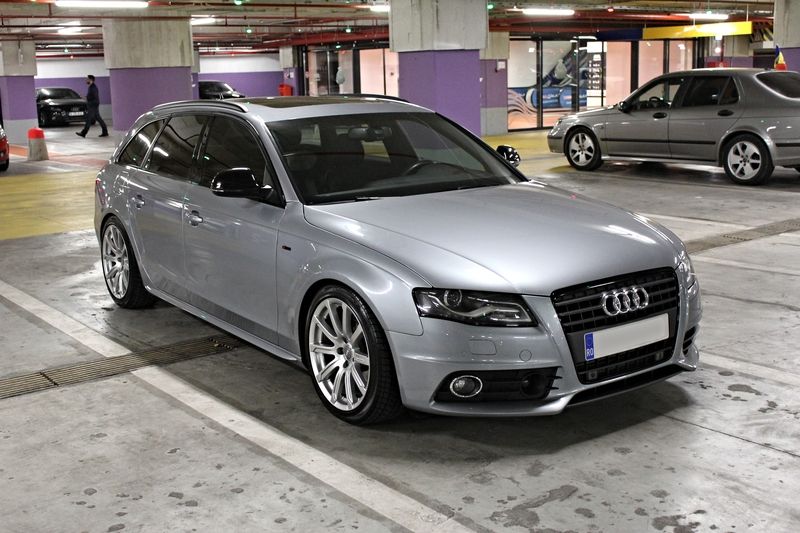

Si o poza cu masina spalata, la un self wash, fara eleron :)

Butonul vechi start-stop era vopsit si s-a cojit vopseaua. Asta nou este din aluminiu sau tot vopsit este? Adica upgrade-ul aduce si rezistenta in timp, pe langa marginea rosie?
HBA aprinde faza lunga cand nu "vede" trafic din sens opus, la o anumita viteza?

Pai si butonul vechi era din aluminiu. Doar ca acea foita de aluminiu se rupe in zonele in care sunt decupate literele, lucru ce constituie o problema a solutiei tehnice adoptate de producator.
post-12154-0-85189000-1443516031_thumb.j
Din ce am vazut mai atent, la noul buton literele cu probleme au un decupaj diferit acum. Vom vedea..
Legat de HBA, da este o camera pozitionata pe piciorul oglinzii, ce comuta automat intre faza lunga si scurta. Aceasta functie este activa la orice viteza. Se activeaza prin impingerea manetei de faza lunga o data.

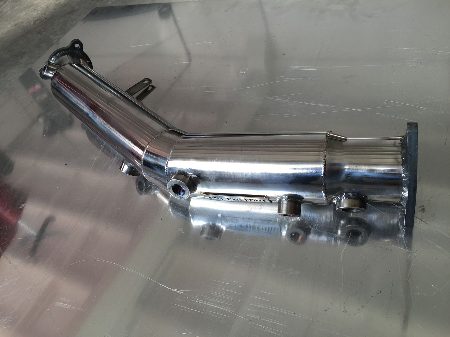

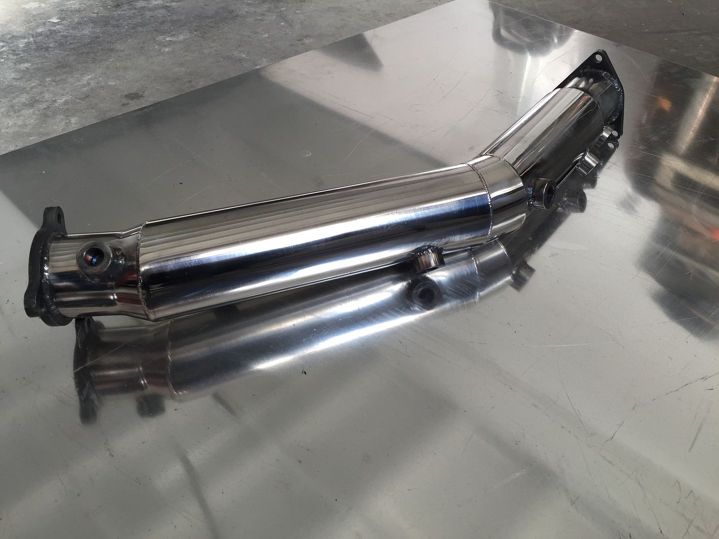

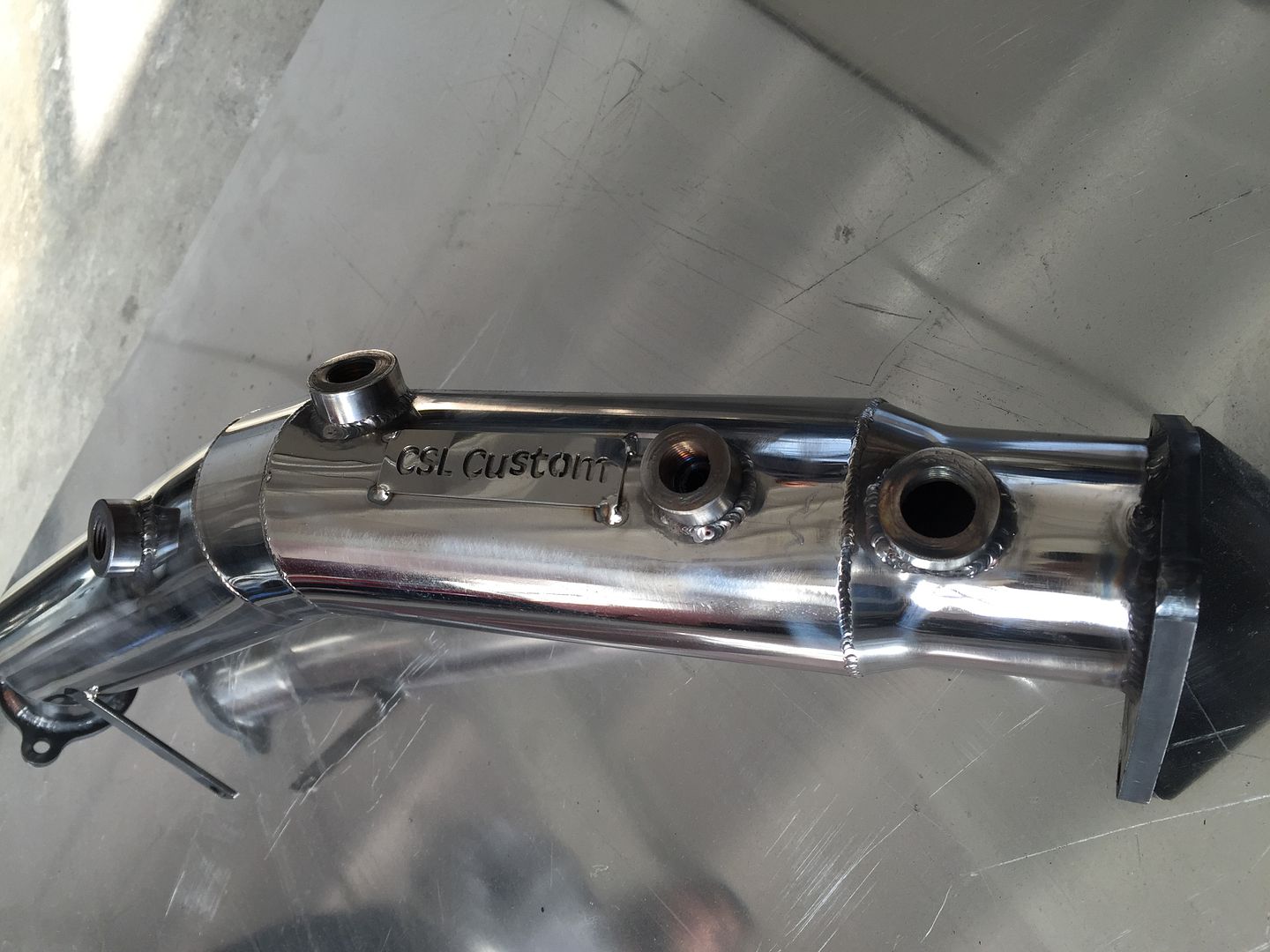

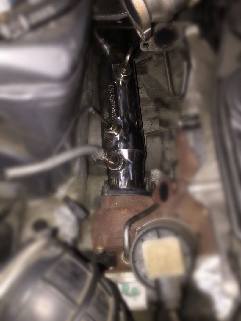

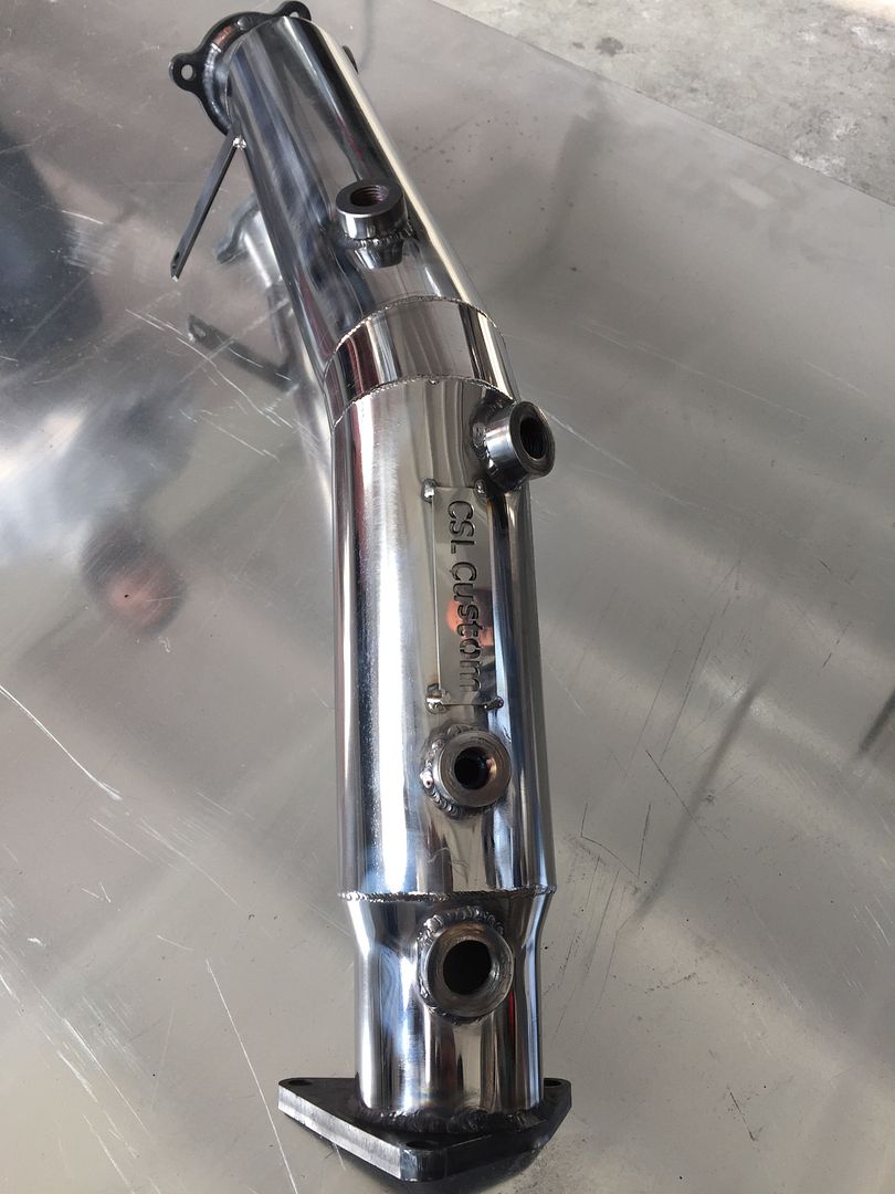

DPF off, si inlocuirea acestuia cu downpipe costom de 76mm. O lucare de foarte buna calitate, lucru mai rar intalnit in Romania.
Pentru acest lucru multumesc lui Dani CSL, un om de nota 10!
"Teava" a fost construita de la zero, cu flanse noi si cu adaugarea fiting-uilor pentru toti senzorii. Un lucru pe care mi-l doream neaparat! Am preferat sa pastrez DPF-ul masinii intact, iar noua piesa inlocuitoare sa suplineasca intru totul pe cea veche. (vorbim aici loc pentru senzori, nu de "filtre")
In urma acestei modifiari, am dat drumul la bestie din cusca! :)
Motorul trage ca turbat, iar feeling-ul este unul pe masura. Sunetul in evacuare acum in relanti este asemanator "audisoundsystem-ului", deci mi-am luat de o grija cu achizitionarea "trompetelor" :)
Sunetul interior este foarte usor mai gros, pana in 3000rot/min masina se aude la fel ca si inainte, dupa 3000 in full full throttle este "race car"!
Si nu in ultimul rand un lucru care ma bucura foarte mult este zgomotul creat de evacuare. Nu se face simtita prezenta acelui sunet usor metalic (specific downpipe-ului), in cazul meu fiind un sunet gros si sanatos. Iar turbina fluera de placerea relaxarii data de evacuarea gazelor rapida. :)
Cam asta arata si "teava", repet, o lucare care ma face mandru ca o detin si bineinteles ca o folosesc:
6decce06-9689-4589-8aaf-55f45ca34fc9_zps

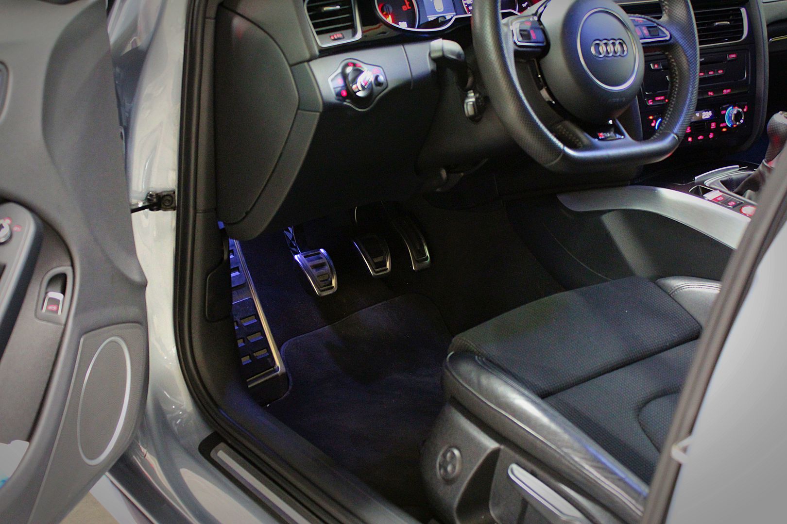

Am schimbat ornamentele de pedale cu unele tip RS4, cele vechi erau de RS5 :P

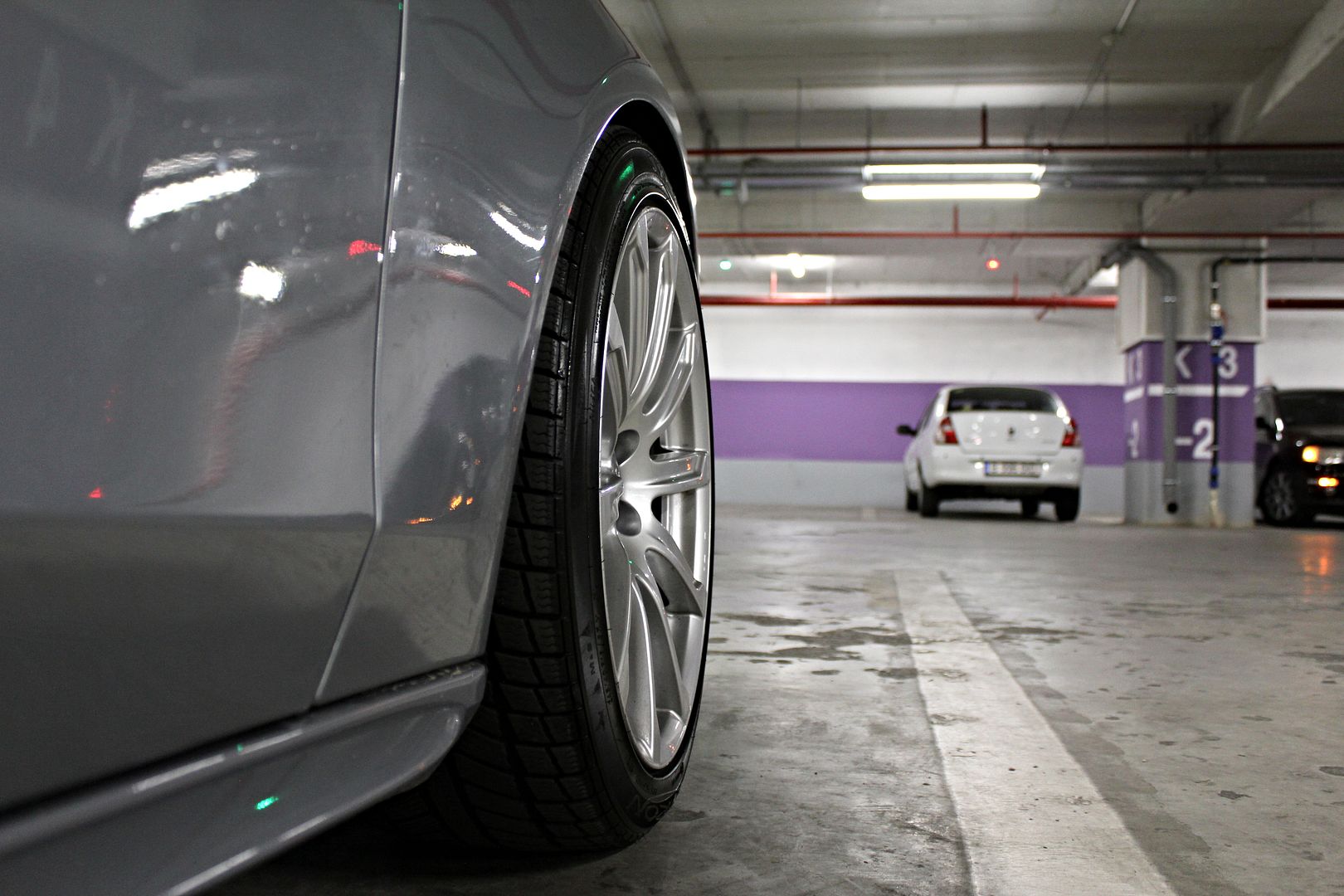

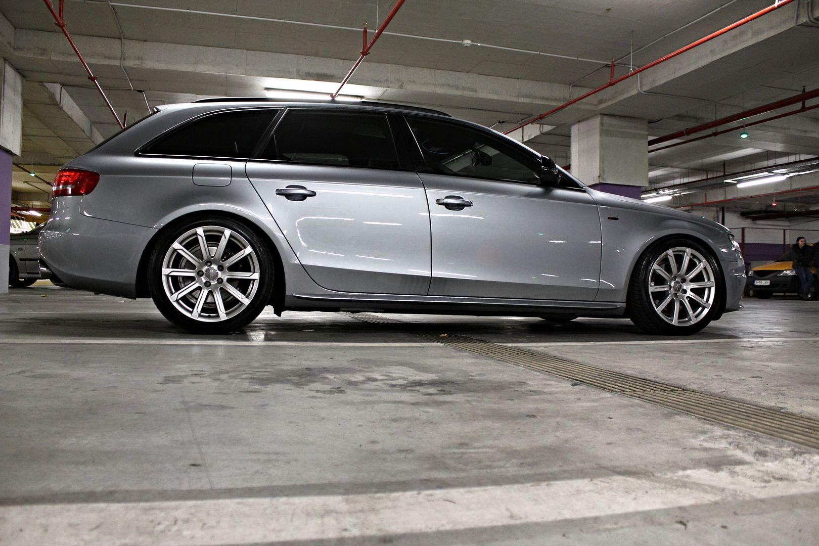

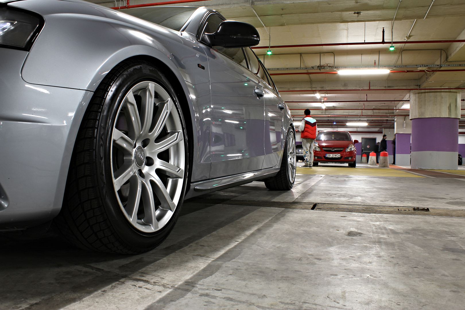

Partea estetica a fost si ea imbunatatita cu 4 roti de iarna de pe A5. Sunt acelasi model ca cel avut anterior, model care imi place foarte mult, doar ca difera tipodimensiunile jantelor. Mai precis acestea sunt 8.5J cu ET29 si bineniteles sunt pe 18". Incaltate cu anvelope 245.40.18.
Mi-am dorit acesta schimbare de mult timp pentru ca imi doream acel aspect "de perfectiune" si pentru iarna. Rotile se aseaza foarte bine pe masina, lucru pentru care ma declar foarte multumit!
Va las sa priviti niste poze care pot spune mai multe, fata de ce pot descrie eu in multe cuvinte:

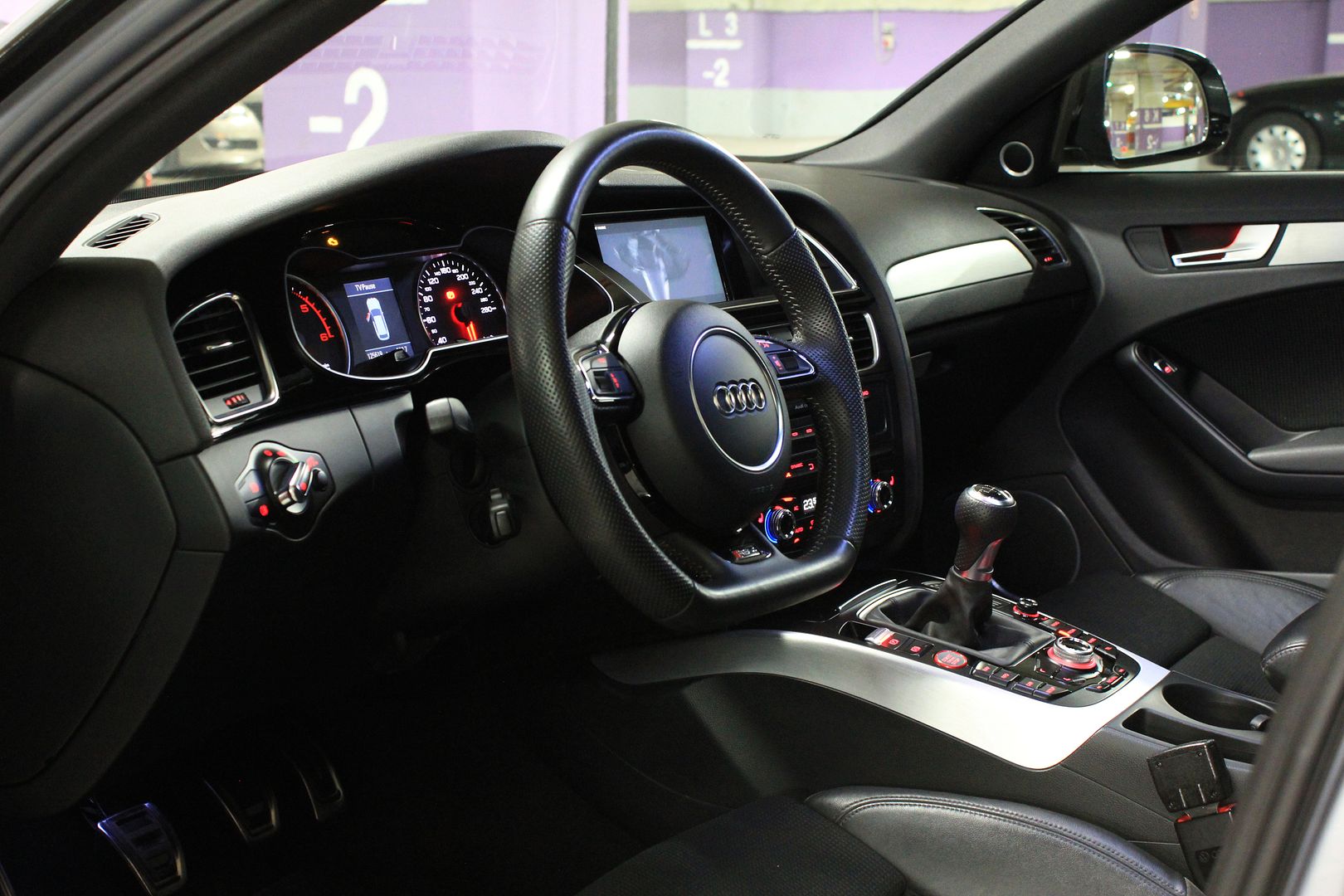

Si doua imagini generale cu interiorul:
769fdf26-c4d1-4a0d-97a3-bdc3032551d9_zps
9dc0ebca-b56e-4576-b09c-66a289de3c3e_zps

Desi oglinda cu HBA (high beam assist) era montata de ceva timp, abia aseara am reusit sa o "legam" la retea. :)

Odata cu aducerea firelor din can, am tras si firul de la detectorul de radar in partea de sus a parbrizului, pentru a nu mai sta cu fire atarnate prin masina la drumurile lungi.
Tot pe acest traseu am reusit sa trag si receptorul IR de la TV tuner, receptor ce a fost pozitionat langa piciorul oglinzii, la limita plafonului pe parbriz. Acum, sunt multumit ca pot folosi acea telecomanda indreptata spre ecranul MMI-ului, asa cum obisnuinta ne-a invatat. :)

Incepem cu niste poze de sezon cu rotile de A5 si suspensia de low rider...
