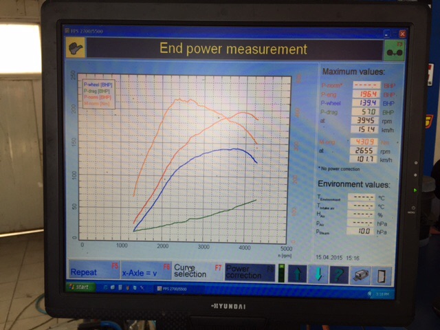

Multumita lui Ginel si Razvan de la Powertech, noul grafic de pe dyno in treapta 4 :)
Asadar, cu noile modificari de putere, masina se simte foarte bine!
Conform celor discutate cu Ginel, si anume dorinata mea de a avea un cuplu marit care sa ma ajute la drumurile lungi, o putere situata in jurul valorii de 200hp si rugamintea mea de a incerca sa mai domoleasca nitel consumul, noul soft este unul extrem de rafinat dar si "nebun" in functie de modul in care abordezi acceleratia.
Sa fiu mai explicit, la un mers normal de oras cu accelerari lineare, masina se comporta foarte elegant, fara smuncituri sau flucuatii de forta! Se poate conduce lejer si relaxat de parca ai fi cu o barca pe apa.
Ei, in momentul in care iti doresti sa scoti "nebunul" de sub capota incepe distractia!
La drum intins, la un mers sustinut, masina se misca intr-un mare fel! Odata trecut de 2400-2600 ture "barcuta" devine "avion"! Reprizele sunt lungi, iar puterea creste exponential odata cu turatia parca la nesfarsit! Doar schimbarea in treapata superioara parca o mai opreste din avantul nebunesc ce il imprima noua putere, urmand ca odata cu creterea in ture iar sa iti da acea sezatie de drag racing, de recul.
Se pare ca Ginel a reusit, sa faca un 2 in 1 din acest motor! Chiar sunt incantat!

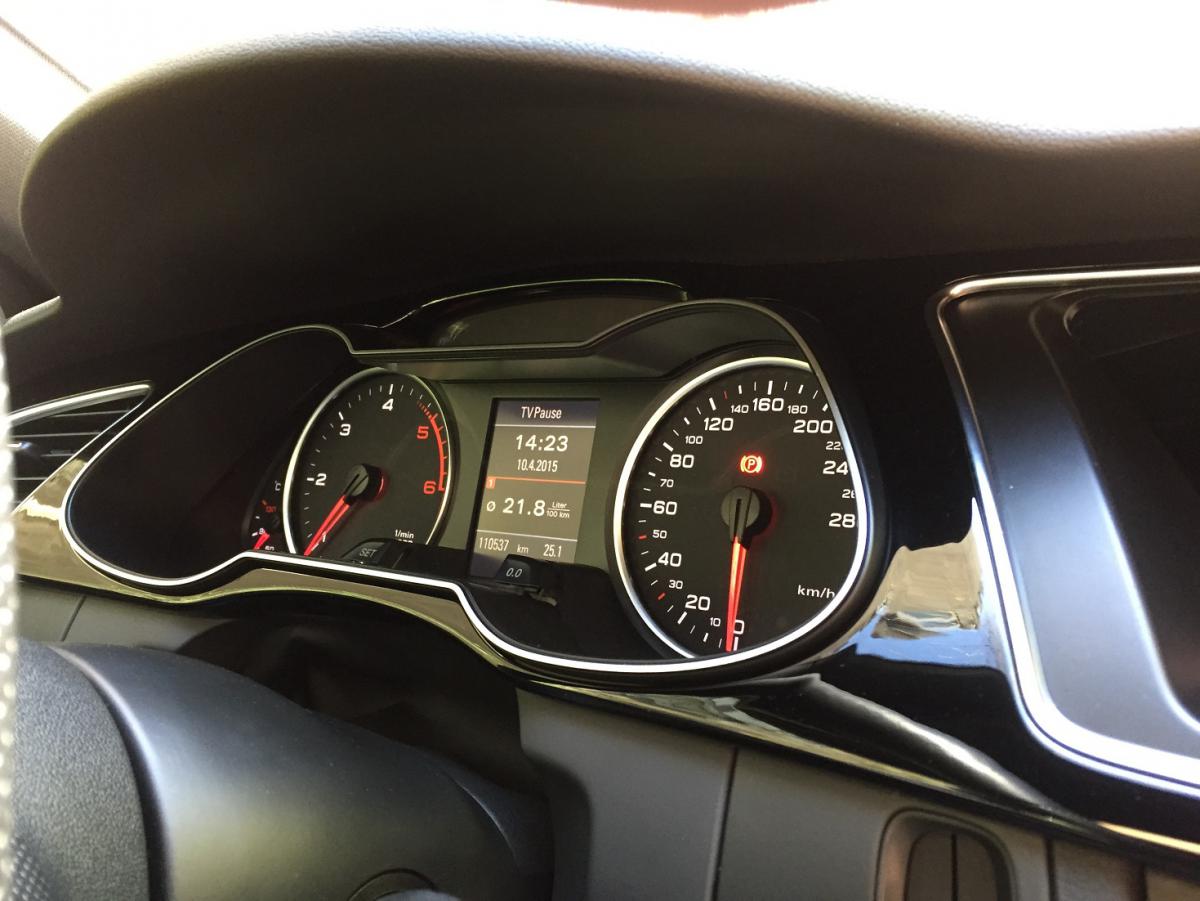

Cand te mananca in c*r trebue sa te scarpini...

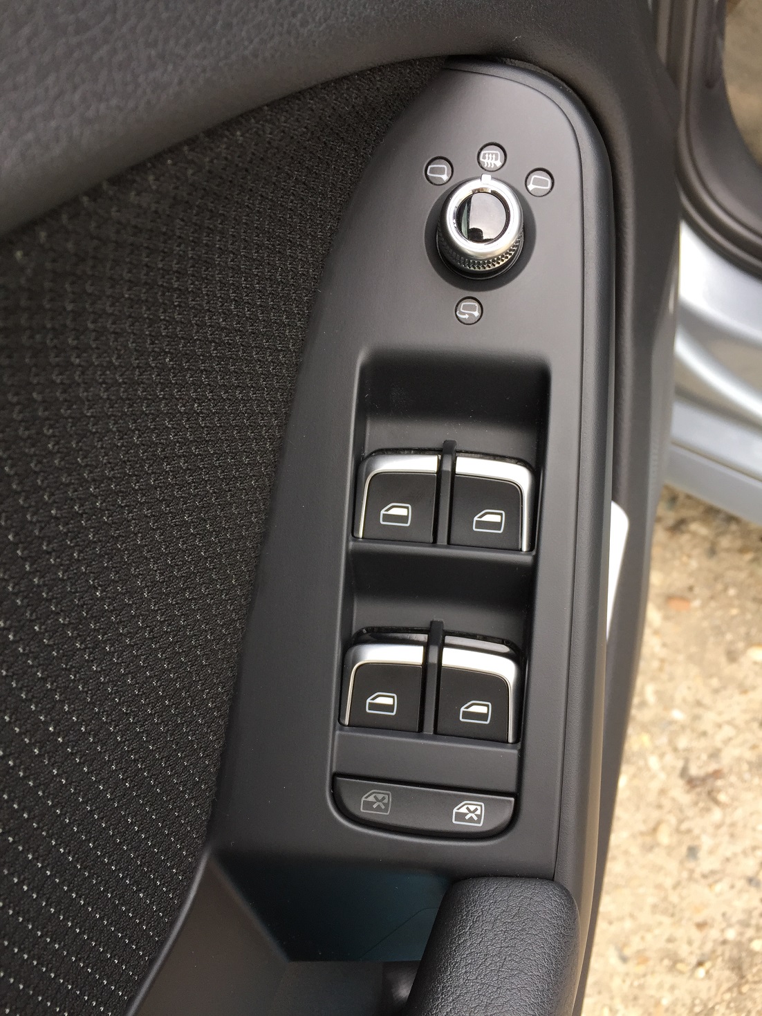

Povestea incepe cu dorinta de a transforma interiorul cat mai apropiat de cel al facelift-ului. Treaba cu trimul de la ceasuri s-a rezolvat, desi si aceasta a impus anumite modificari hardware, dar intr-un final am reusit. Piano Black RS4 look
post-12154-0-93519500-1429703082_thumb.jpost-12154-0-71101100-1429703087_thumb.jpost-12154-0-86920000-1429703091_thumb.j

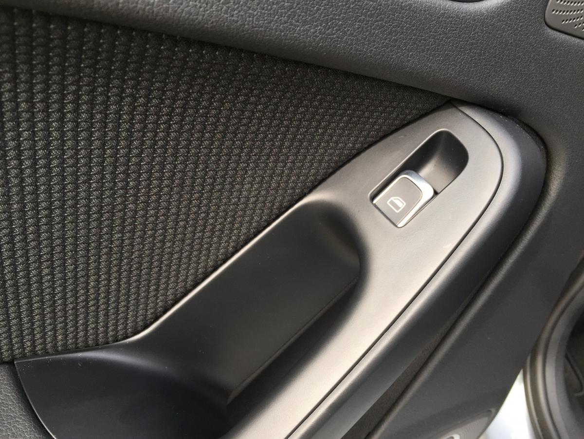

Au urmat butoanele de geamuri cu margini de aluminu - done.
post-12154-0-44486600-1429703099_thumb.jpost-12154-0-11603300-1429703104_thumb.j

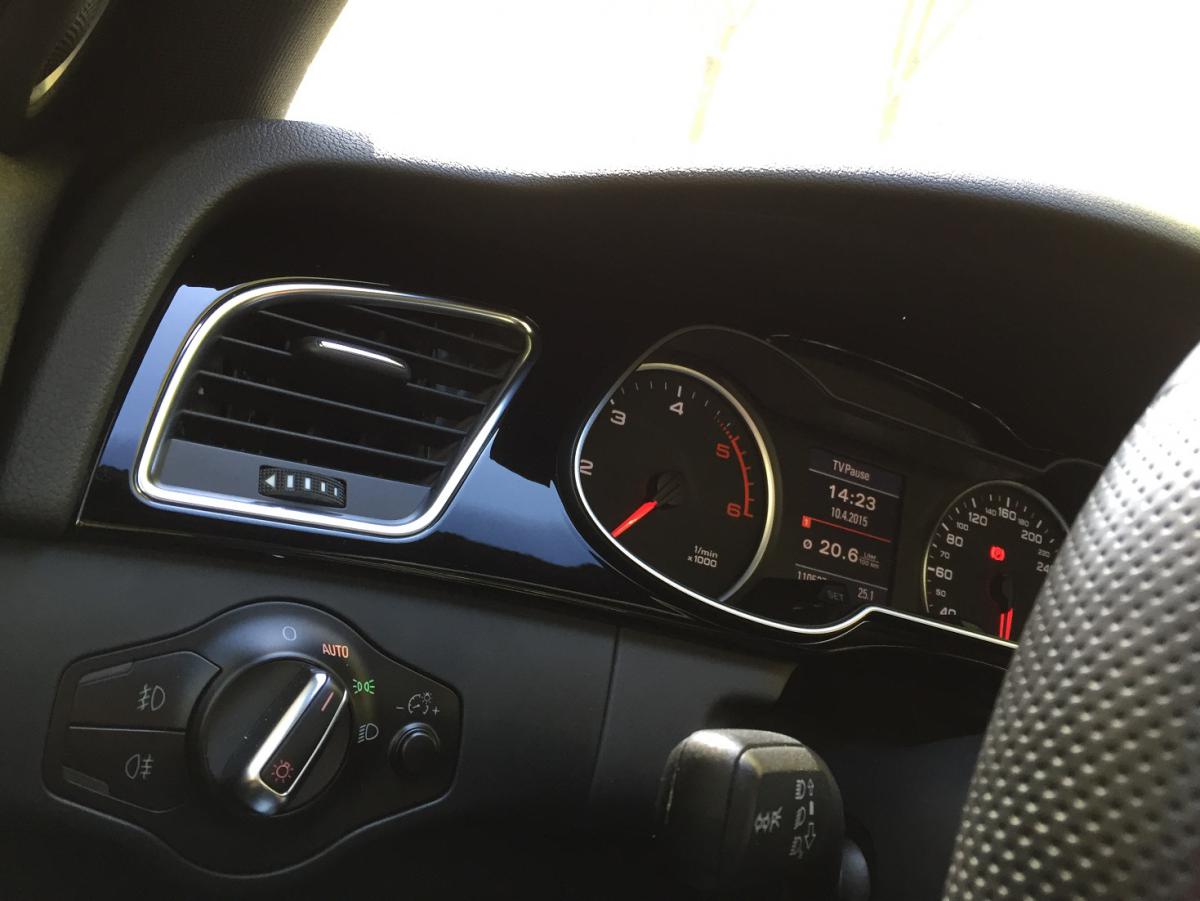

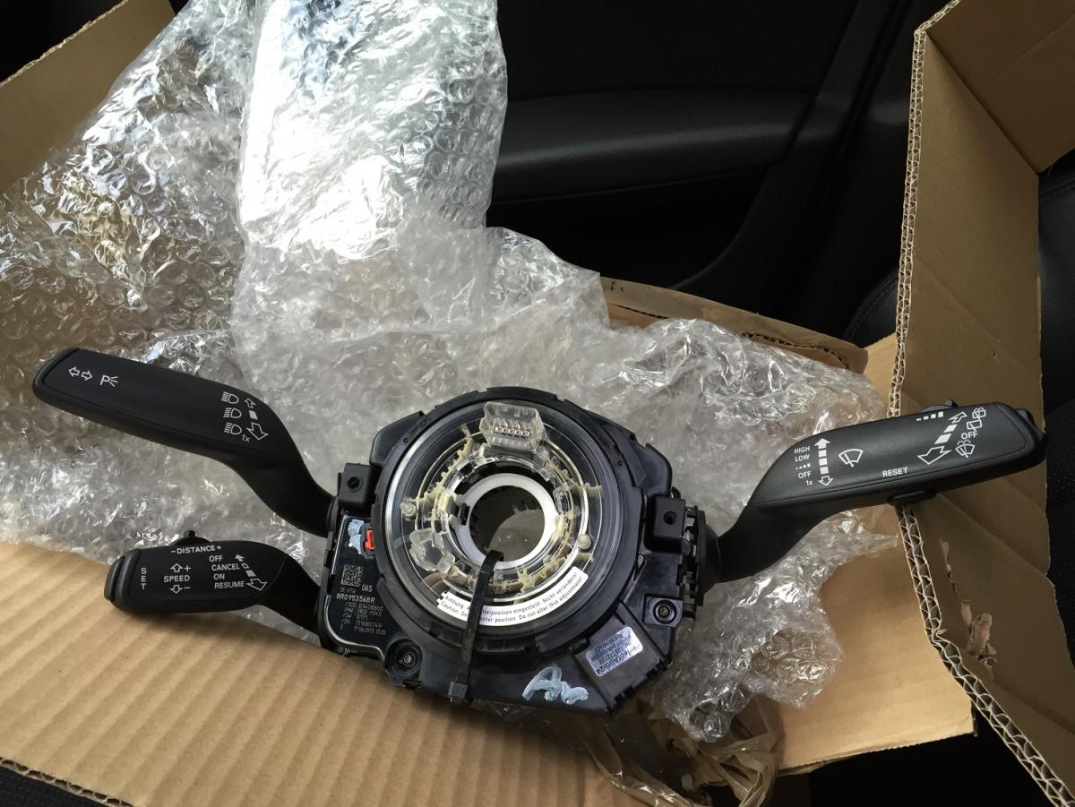

Acum 3 zile au ajuns si manetele cu spira de facelift!
post-12154-0-22660300-1429703108_thumb.j
Ma pun pe treaba si le montez. Functiile manetelor erau in regula, totul ok, mai putin multitudinea de erori aparuta din cauza necalibrarii senzorului G85.
post-12154-0-61761800-1429703111_thumb.jpost-12154-0-91629900-1429703114_thumb.j
Imi zic: simplu, facem o calibrare si gata...
Aici incepe si povestea intrucat oricat as fi incercat sa calibrez acest senzor imi dadea eroare de procedura...
Verific integritatea spirei, verific si software ca lucreaza. Totul in parametri, dar de calibrat nici gand.
Zic, o fi o problema cu VCDS-ul clona 12.12. Instalez un VCDS 805 si ma apuc din nou de treaba. Ce sa vezi: la fel!
Pun mana pe telefon si sun un amic sa imi dea VASPC-ul.
Ma dumiresc eu cum sta treaba cu noul programel si ma apuc de diagnosticat. Raspuns final dupa vreo doua ore de orbecait: Piesa incompatibila cu masina!!!
Zic, frate, dar stai ca e codul bun, de ce zice asta?
Raspunsul a venit cu ajutorul lui Catalin pe care l-am rugat sa verifice in etka codurile compatibile cu masina mea. Dupa aproximativ 1 ora am concluzionat:
Sunt doua grupuri de manete cu acelasi cod: 4G0953502AE! Doar ca unele au PR numbers ce suporta "Dinamic steering", iar altele nu. Eu le am pe cele care nu suporta! Adica suporta si pe masa, dar fix masina mea nu! Si au acelasi cod! Cum mama masi sa cumpar altul?
Nu va mai zic ca sunt si doi producatori: Kostal si Valeo care fac acest ansamblu, dar total diferite ca si arhitectura si cod de produs unul fata de altul... Elementele nu pot fi interschimbate intre ele dar ambii fac manete care fac acelasi lucru...
Presimt ca treaba asta va continua...dar sunt foarte enervat pe faptul ca niste manete ordinare ne fiind compatibile cu "faimoasa si inegalabila" directie dinamica, conduc spre nefunctionaliateta unui numar foarte mare de optiuni / sisteme de pe masina: ABS, ESP, Auto HOLD, ACC, TPMS, Suspensia, Directia, erori pe motor... Doar portbagajul a ramas fara erori ... :)
Acum am 200hp, dar sisteme de siguranta ioc!!! :)

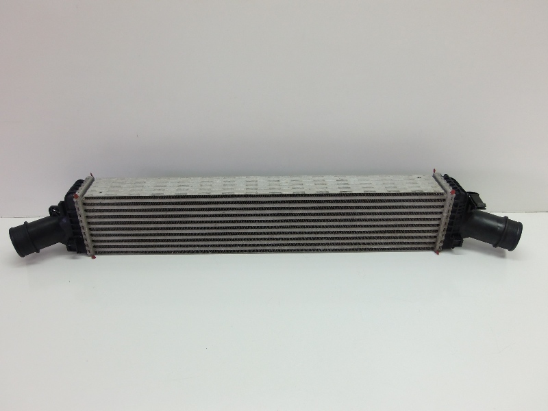

Operatiunea "tuning" continua, drept urmare am achizitionat si un intercooler provenit de pe un motor de 3.0TDI, pentru a ajuta motorul sa isi mentina performantele si in zilele toride de vara. Codul de produs este: 8K0145805E
http://www.clubaudi.ro/attachments/masina-mea-prezentarea-membrilor/148167d1431497579-audi-a4-b8-personal-detailing-
post-12154-0-51202200-1432705473_thumb.j

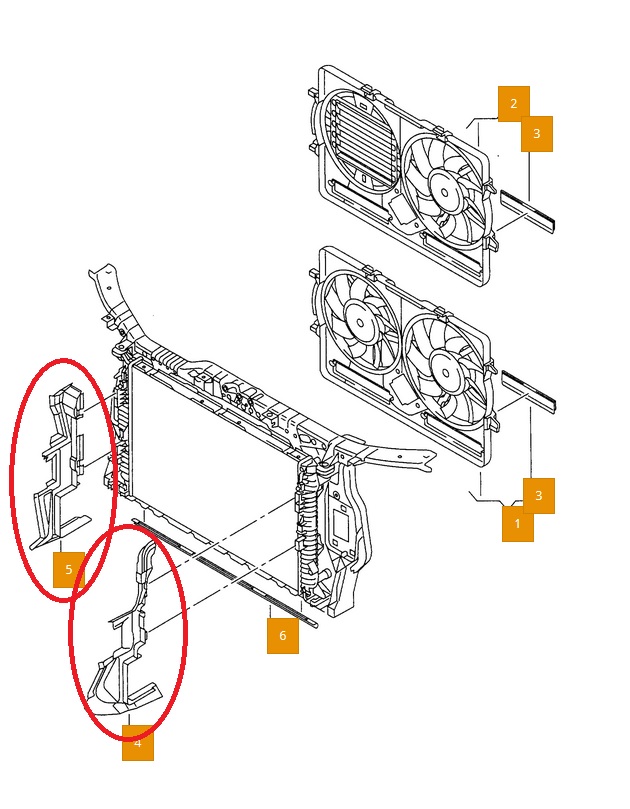

Pe langa acesta mai sunt necesare si ghidajele de aer. Coduri: 8k0121283F si
8k0121284F
post-12154-0-91811500-1432705480_thumb.j
A fost munca de convingere mare cu furtunele, intrucat diametrul de intarare si iesire a intercooler-ului este mai mare fata de cel de 2.0 TDI!
Dar cu determinare si perseverenta am reusit in 3 oameni sa le "convingem" sa intre ! :)
P.S.:
Pentru cei interesati de acest upgrade este bine de stiut ca acele deflectoare de pe 3.0 nu calca perfect in dreptul radiatoarelor. Se pare ca cele de 3.0 sunt mai late si mai groase. Nu e un capat de tara, dar puteti apela cu incredere la taierea celor existente pe masina voastra, astfel putand face loc intercooler-ului mai mare. __________________

stiu ca la montarea unui IC mai mare sunt probleme cu turbina - lag ?
in cazul tau , avand alta turbina, "se pupa" cu noul IC sau se simt diferente?
