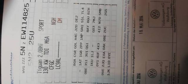

Pt cutie de viteze 6 viteze NGH ce ulei trebuie? câți litri? Motor CFGc 177CP
Pentru Tiguan, cutie NGH, manuala 6 trepte pentru transmisie integrala:
- G052527A2 - ulei transmisie 1L
Capacitatea cutiei 2,3L, probabil la schimb intra 2,1-2,2L.
A folosit cineva Ravenol Getr MTF-3 75w, echivalentul G052527A2 la cutie manuala după 2013?
