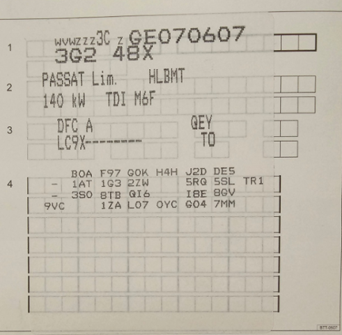

Pentru Passat B8 cu specificatiile de mai jos ce&cat ulei trebuie sa folosesc?
Pentru B8, motor DFCA, cutie 6 trepte manuala QEY:
- G052527A2 - ulei transmisie 1L, la schimb intra ~2,15L

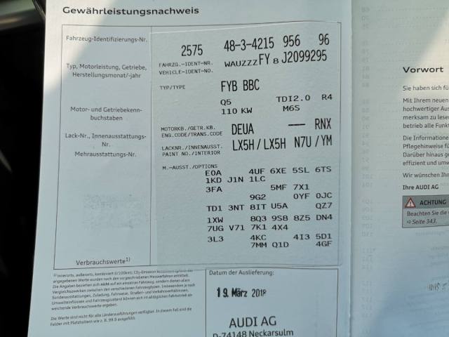

Sal. Ma poți ajuta si pe mine te rog cu specificatiile uleiului pentru cutia de viteze manuala? Mulțumesc IMG_20230706_162344.thumb.jpg.0f824e1aefe4afa94de0593fd7d26368.jpg
Specificatiile uleiului nu le cunosc, insa te pot ajuta cu codul pentru ulei.
Audi Q5, motor DEUA, cutie RNX, manuala 6 trepte, tractiune fata:
- G052549A2 - ulei 1L.
Necesar umplere 1,8L.

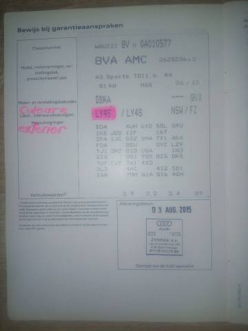

Buna ziua. Pentru Dolfin: Va rog sa-mi transmiteti codul pentru ulei cutie viteze QVX de pe Audi A3 Sportback, 2015, 8V, 1,6 TDI, 81 kW (110 CP).
Va multumesc anticipat !
In cazul tau te poate ajuta o persoana care poate sa filtreze in ETKA dupa seria VIN.
Pentru cutia ta sunt 2 coduri de ulei care s-au folosit, in functie de seria de fabricatie.
NICULAE VICTOR
Buna ziua.
Multumesc Dolfin. Am seria VIN: WAUZZZ8V0GA010577. Daca cineva de pe forum are filtrare in ETKA dupa seria VIN il rog sa ma ajute cu precizarea tipului de ulei pentru cutia de viteze, respectiv cutie viteze QVX de pe Audi A3 Sportback, 2015, 8V, 1,6 TDI, 81 kW (110 CP).
Totusi mai am o rugaminte pentru Dolfin: va rog sa-mi transmiteti cele 2 coduri de ulei din ETKA si in felul acesta mai trebuie sa vad pe care il aleg din cele 2 pentru ca altfel exista un numar foarte mare de coduri iar la magazinele de piese auto la care am fost am primit mereu alta recomandare din partea vanzatorilor.
Pentru A3, cutie QVX, cu precizarea ca nu stiu care din coduri se aplica la tine, pana la o anumita serie VIN se foloseste varianta 1 (G >> 04 11 3), dupa aceea, varianta 2( G 04 11 3 >>).
Varianta 1:
- G052512A2 - ulei transmisie 1L, cod eliminat in 01.02.2019, pentru inlocuire se poate folosi
- G055512A2 - ulei transmisie 1L
Varianta 2:
Capacitate cutie 2,3L, probabil ca la schimb intra 2,1 - 2,2L.

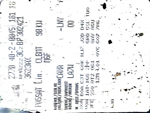

Ma poate ajuta cineva va rog cu un cod ulei OEM cutie viteze manuală pentru passat b7, an 2011, 1.4 tsi, cod motor CAXA, si cod cutie de viteze LNY?
Va mulțumesc 🙏

Buna ziua. Multumesc Dolfin pentru raspunsul prompt.
La unul din magazinele la care am fost mi s-a recomandat pentru A3, cutie QVX sa folosesc ulei G055512A2 pe care-l regasesc si in "Varianta 1".
Deci voi cumpara G055512A2.
@Flo91, pentru Passat 2011, cutie LNY, 6 trepte manuala:
Capacitate de umplere initiala 2,3L, la schimb probabil 2,1 - 2,2L.
