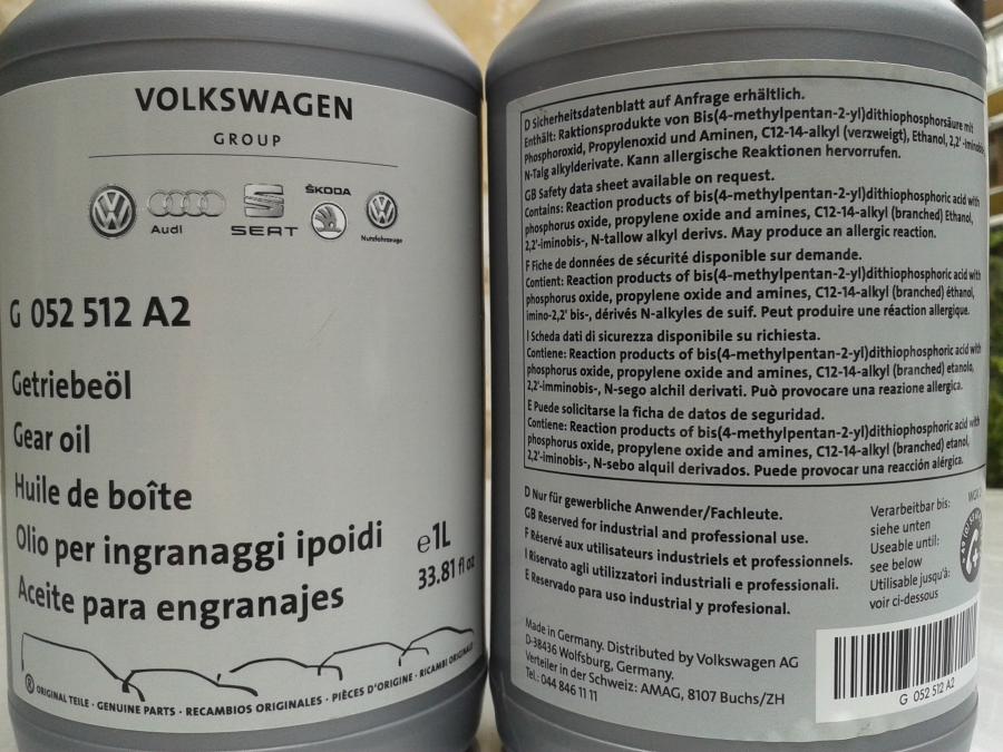

DUBB4LIFE
Iata ce scrie pe cutia de G052 512 A2

Ieri am pus uleiul G051 512 A2 (norma SAE75W) in cutia manuala GSD.
Uleiul scurs din cutie era relativ nou - aproape curat. Nu stiu ce ulei a fost in ea - abia am luat masina
Rezultat:
1. Pot trece din treapta a-II-a in a-I-a in timp ce masina ruleaza. Inainte nu se putea. (cu Fordul sotiei puteam face asta si ma enerva VW meu din acest motiv)
2. Pot cupla treapta a-I-a cand masina ruleaza cu spatele (parcarea este in  panta si las masina sa se duca la vale in timp ce cuplez a-I-a). Inainte nu puteam decat cu masina oprita complet
3. A disparut complet senzatia de agatare/rezistenta la intrarea in treapta a-I-a. Cateodata aveam senzatia ca maneta nu a avansat complet, ridicam usor abreiajul, si abia dupa ce masina se misca usor maneta termina cursa in fata pt treapta a-I-a
Pana acum (o zi si aproximativ 20 km) rezultatele sunt f bune in urma punerii uleiului "oficial" VW pt cutia mea.
