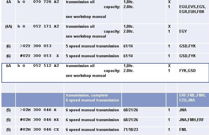

Conform programului VW uleiul G 052512A2 e recomandat numai cutiilor FYK si GSD.
Dolfin are dreptate.
Am si eu o cutie GSD cuplata la 1,6 FSI (BAD), 152K Km.
Ce uleiuri in afara de G 052512A2 mai sunt recomandate in ETKA pentr cutia GSD?
etka recomanda cate un singur tip de ulei. Nu are cum sa mai recomande si altceva.
Poti baga linistit orice 75w80 GL4
G 052 512 A2 nu il gasesc in specificatiile VW care sunt publice (am cautat pe cateva site-uri unde sunt listate codurile de uslei VW si recomandarile producatorilor).
@Fanel Apare in ETKA pt GSD?

În Elsa zice că G50
În Etka zice că G052 512 A2
Acesta ultimul este uleiul despre care spune andrei_221 că este conceput pentru cutii care agaţă
