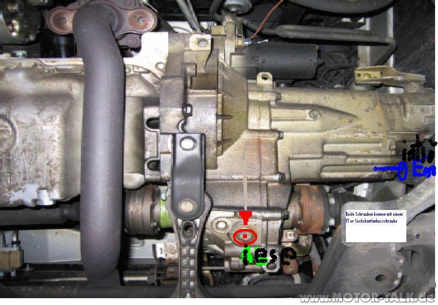

Unde ma uit pt ulei la cutia de viteze la un golf 4 1.4 2001 ??? Poate sa-mi pune cineva oo poza??

@Bursasiu iata o poza (un surub cu 17 inbus (albastru pe poza) acolo se verifica sau se baga uleiul in cutia de viteza la motor 1,4 .16V .

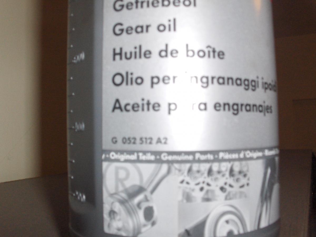

La reprezentanta 50-60 ron/Litru (parca). Cod OEM se vede in a 2 poza - G 052 512 A2

la o reprezentanta skoda costa litrul citez "undeva intre 100 si 120 lei" deci au cazut astia din start, la alta costa 43 lei insa nu aveau ce imi trebuia mie conform programului lui cica imi trebuia 75w80 gl 5 si ei aveau numai gl 4, 75w85, asa ca am comandat de la o firma serioasa, reprezentanta vw din arad si joi am produsul original.
