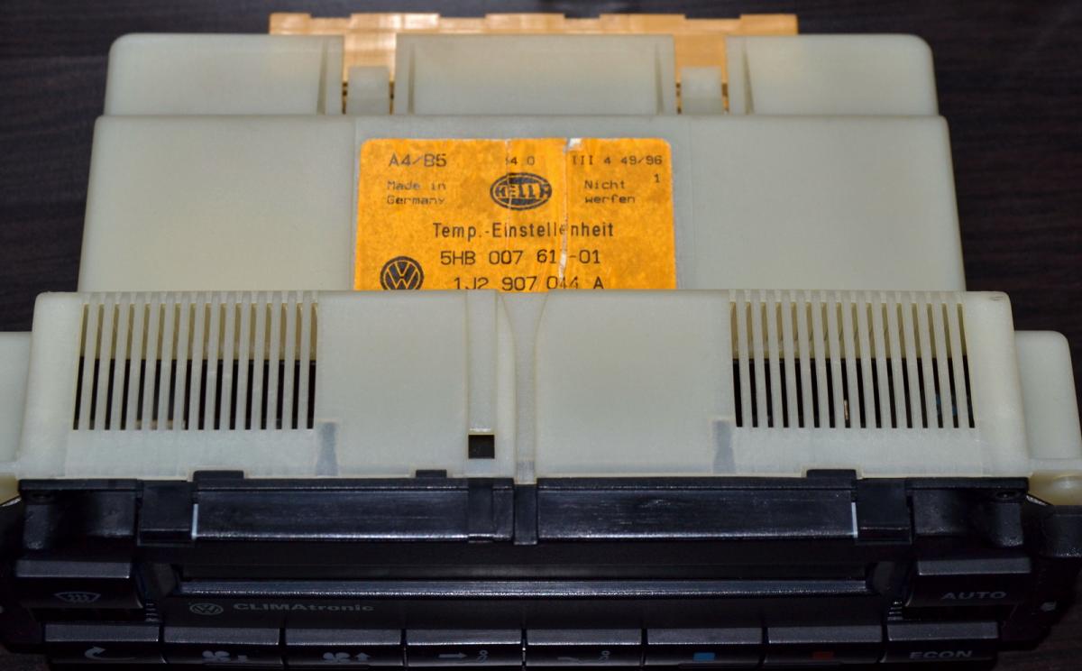

"La multi ani" si un"Craciun Fericit" tuturor utilizatorilor VWForum. Am si eu niste intrebari   domnilor Florin si Al Bundy: ieri nu am avut de lucru si am vrut sa testez  o comanda climatronic pe masina cumnatului meu un Golf 4 din 2002 care are ca dotare climatronic de fabrica , eu abia primisem prin curierat comanda climatronic pe care vreau sa o montez la mine cind timpul va fi favorabil.Dupa ce am demontat comanda omului de pe masina am observat eu ca este diferita fata de cea pe care o primisem eu adica este mai mica (scurta) decit a mea, am infipt eu mufele in a mea si cind am dat sa pornesc clima s-a aprins ca pomul de craciun am observat apoi ca luminile de la butoane sunt verzi si scria ceva pe display cred ca eroare trebuia sa scrie dar pilpiia mereu, am desfacut repede mufele sa nu stric ceva dar era prea tirziu GMV-urile pornisera si cind am scos cheia din contact acestea au ramas pornite.Am decuplat comanda aceea electronica aGMV-urilor de vine prinsa pe lonjeron si numai asa am mai putut opri ventilatoarele cred ca este din vina comenzii climatronic care este mai veche decit instalatia masinii pe care am vrut sa o incerc si a prajit ceva in modulul ala.Acum sunt bun de plata un modul GMV care am observat ca are acelasi cod ca al meu deci si mie cind voi pune climatronic imi va trebui o comanda climatronic dinaceea scurta ca a lui sau o pot folosi pe asta?Acum cumnatul meu merge cu masina fara modulul GMV are ceva pina trec sarbatorile sa-i cumpar altul? Deci de sarbatori in loc sa ma cirpesc m-am rupt in c.r de tot. Stima si "La multi ani" inca o data
ai pus una veche, de Passat fara CAN.... cel mai probabil - daca avea sigla VW pe ea. (sau Octavia fara CAN)
altfel, pe Golf, daca era tot de Golf/Bora/Passat - lunga sau scurta - dar cu iluminare rosu/albastru, nu erau probleme - erau compatibile.
Multumesc pt. raspuns domnilor dar ce pot face acum sa repar masina omului ca astazi i-am montat alt releu functional de la dezmembrari si nu au fost probleme pina i-a pus contactul apoi cind i-a luat contactul GMV-ul de clima ala mic a ramas pornit si nu dadea semne sa se opreasca.Am inteles acum mai mult ca sigur a fost o comanda veche fara CAN cu care eu acum nu mai am ce face mi-am luat teapa asa e cind zici sa te cirpesti si cumperi ieftin exact cum spunea dl Florin inainte sa cumperi ceva intreaba dar eu am ignorat si acum pe linga paguba mea am stricat si masina cumnatului :tuktuk: .O sa va atasez alaturat poza cu eticheta comenzii climatronicului si rezultatul scanarii dupa ce ca avea alte erori i-am mai adaugat si eu una. Pt. Dl Al Bundy masina e din 2002 un Golf 4 TDI 85KW cu clima de fabrica. Ce mai pot face acum ca vad ca nu e din releul GMV-urilor ce altceva am stricat? Multumesc mult de informatii sunteti niste domni.

E de passat B5 cu volan pe dreapta.
Verifica sigurantele din stanga bordului si cele de pe baterie. Urmareste pasii descrisi in topicul de functionare ventilatoare.
Multumesc de sfaturi domnilor s-a rezolvat era siguranta din stinga bordului ai avut dreptate dl.Al Bundy.Acum eu trebuie sa cumpar alta comanda de climatronic? Cu asta nu voi putea face upgreadul? Trebuie sa cumpar una de model mai nou cu luminile rosu-albastru iar apoi cind se va incalzi afara ma voi apuca de treaba.
