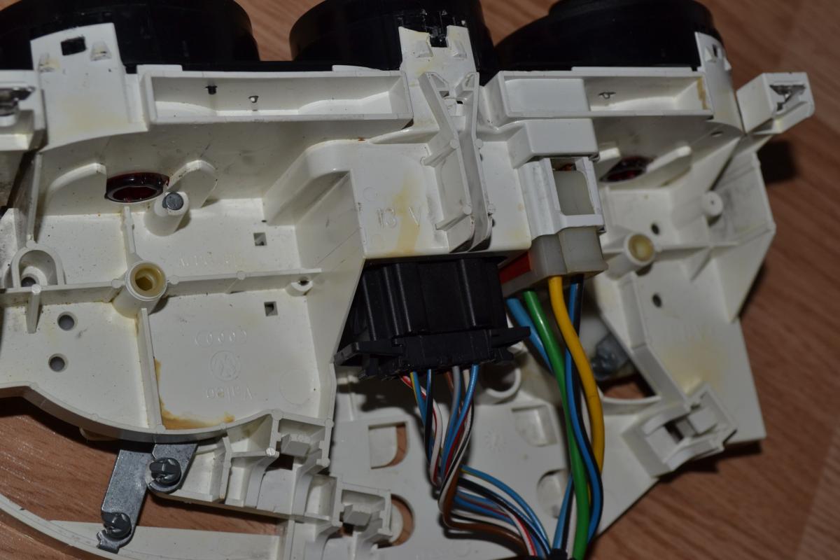

Salut tuturor. Chiar daca am mai demult cont pe site sunt nou nu am postat niciodata. Dupa ce am citit tot threadul acesta m-am hotarit sa-mi convertesc si eu AC-ul in climatronic la masina din semnatura astazi am primit aeroterma pt. climatronic completa cu senzorul solar si senzorul de temp. exterioara dupa cite am citit pina acum mi-ar mai trebui decit comanda climatronic aceea cu displayul si cablajul principal cu mufa care intra in aeroterma si cu care este conectata aeroterma la cablajul masinii.Cind ma voi apuca de lucrare sigur voi avea nevoie de ajutorul seniorilor de aici pt.indrumari, iar pt cei ce vor aeroterma completa ieftin pt. ca am vazut ca au intrebat si altii eu am gasit la 250lei la niste dezmembrari la Bucuresti pe site-ul Mercador      http://mercador.ro/oferta/aeroterma-vw-golf-4-valeo-IDQ0a3.html?requestFromAd=1     omul de acolo este de toata isprava si foarte cooperant in banii astia mi-a dat si senzorul solar cu tot cu  grila si senzorul de temperatura exterioara. Deci intrebarea mea este in afara de comanda climatronic imi mai trebuie ceva?                                                                                        http://mercador.ro/oferta/aeroterma-vw-golf-4-valeo-IDQ0a3.html?requestFromAd=1
Salut domnilor. De cind am achizitionat grupul climatronic tot caut pe net cum se leaga la instalatia electrica a masinii deoarece cu schemele postate de dvs. nu m-am descurcat si nu vreau sa gresesc ceva, totusi am gasit ceva explicit pe net dar va rog sa-mi comfirnati daca este corecta schema pe care o voi atasa. Intrebarea mea este grupul AC care se afla acum pe masina are aceleasi mufe T10a si T12a la care pot conecta noul grup climatronic sau trebuie sa fac rost de alte mufe cu cablaje? Atunci cind ma voi apuca de lucrare vreau sa am toate piesele la indemina sa nu ami stau sa caut atunci pe la dezmembrari deaceea va intreb.Acelea sunt mufele T10a si T12a  incercuite de mine pe fotografiile grupului climatronic atasate? Pina la partea cu demontatul bordului ma voi descurca cu siguranta ,dupa ce evident in prealabil voi descarca instalatia de freon, dar la treaba electrica vreau sa fiu sigur de ceeace voi face ca acolo nu-i loc de greseala.Am mai gasit urmatoarele site-uri de unde am luat si schema electrica care sper ca e buna post-24466-0-63783700-1383761936_thumb.j:                                                                                                                                                                                                                                                                                                  http://golfmania.freeforumzone.leonardo.it/discussione.aspx?idd=7591693&p=9                                                                                                  http://forums.tdiclub.com/showthread.php?t=350468                                                                                                                                                   http://uk-mkivs.net/forums/t/332130.aspx                                                                                                                                                                                                                                                            http://uk-mkivs.net/forums/t                                                                                                                                              post-24466-0-48867100-1383762032_thumb.j                                                                                                      post-24466-0-01296700-1383762004_thumb.j/246654.aspx
Modificat de eugeniusandu
la masinile cu AC, nu ai tres cablajul pentru climatronic. Poti modifica cablajul tau - dar trebuie sa ai un cablaj de climatronic, de pe care sa iti scoti toti conectorii ... sau, mai usor - cumperi un cablaj de la o masina identica cu a ta - dar care sa aibe climatronic. Schimbi cablajul de sub bord si o sa iti fie mult mai usor.
Cred ca voi opta sa manufacturez eu cablajul deoarece nu stiu daca voi gasi unul intreg la dezmembrari pt. ca toti care dezmembreaza masini taie cablajul si mufele ramin pe componentele care le vind.Schema pe care am uploadat-o eu este corecta ca dupa aia ma voi ghida?
schema pare ok. Acum trebuie sa ma uit si pe schema pentru masina ta....
Mai am o intrebare cu cablajele de la AC ce o sa fac nu pot folosi nimic din cablurile respective in mufele de climatronic?                                                                                                                                                                                                                                                                              post-24466-0-97771300-1383851516_thumb.j
NU ai ce sa folosesti din ele.
Cablajul de sub bord este separat  de cel din compartimentul motor, sau trebuie cumparat tot cablajul masinii inclusiv cel de la motor trebuie  sa stiu ce sa cumpar ca am vorbit cu cei de la care am cumparat aeroterma si mi-au spus ca au 3 instalatii electrice pe stoc si ce anume ma intereseaza, totusi motorizarea asta a mea e putin mai rara si nu stiu daca voi gasi un cablaj de pe o masina identica am codul de motor AZJ.Stima
se separa, vine in mufe - pana la cutia de sub motorul de stergatoare.
