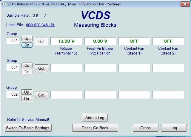

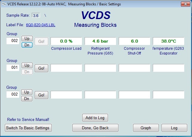

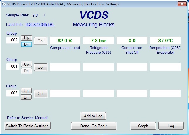

Bunaziua,
stiu ca nu sunt in aria Polo 9N dar nu gasesc nicaieri schema electrica la AC, si vad  ca aici unii au unde sa le gaseasca si au cunostiinte mai aprofundate
problema mea e ca nu pleaca ventilatoarele cand pornesc AC, astfel raceste doar in mers, compresorul cupleaza, se vede in VCDS post-75511-0-91190400-1406021912_thumb.j post-75511-0-62639800-1406021923_thumb.j
ventilatoarele merg pe ambele trepte verificate din mufa termocuplei, la mine treapta 1 e pe pinii 1 si 3, treapta2 pe pini 1 si 3, pe pin 2 am plus permanent, pe pin 3 am plus pe contact, toate sigurantele de pe baterie si din bord sunt ok racirea motorului merge normal dar nu imi apare in VCDS pe clima in grup 1 ca sunt ON chiar daca ele fuctioneaza pt. racire post-75511-0-79527900-1406021952_thumb.j pe output tests pornesc...

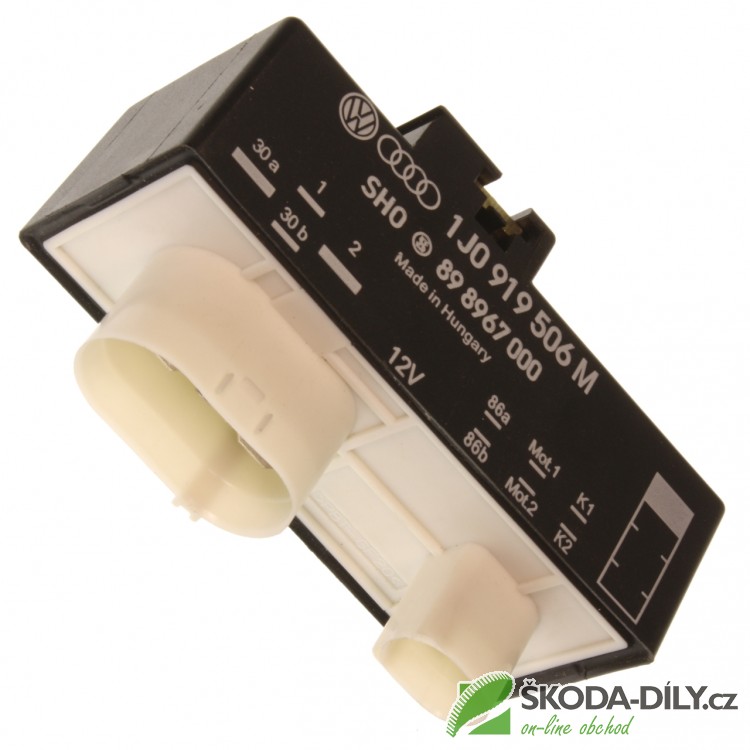

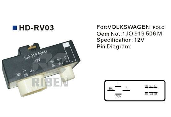

modulul meu de comanda al ventilatoarelor J293 e cel din poze cu acelasi cod 1J0 919 506 M, deci are 6 pini, pe 86a am plus permanent, pe 86b doar pe contact, Mot 1 si 2 merg la pinii 1 si 3 de pe termocupla, pinul 2 de pe termocupla are o componenta de 14 ohmi intre el si 86b
problema e ca nu stiu ce fac K1 si K2 si de ce nu ajunge pe unul din ele 12v de la modulul climatic ?
va rog sa ma ajutati putin cu niste scheme si explicatii ce trebuie sa mai verific
Multumesc anticipat.

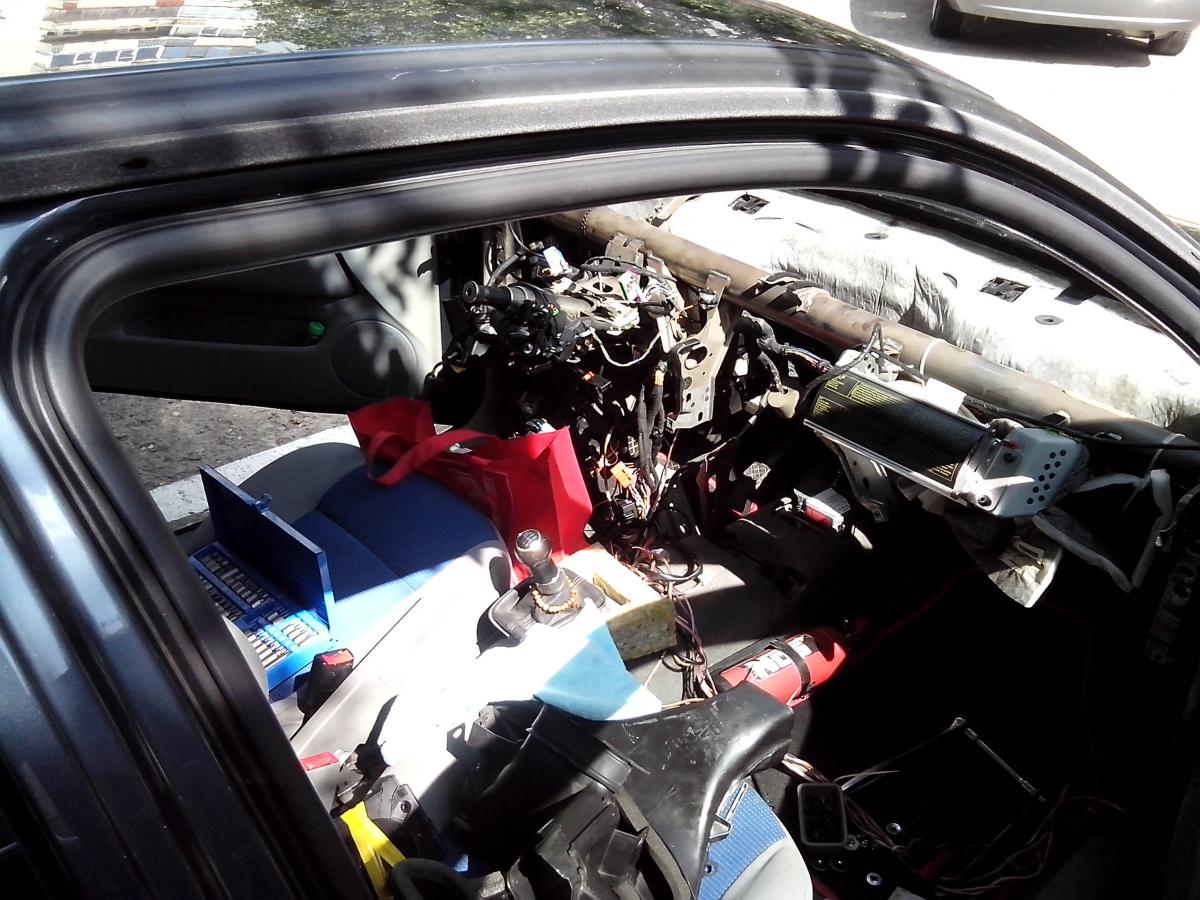

De astazi m-am apucat de swap AC in climatonic si de juma` de an studiez scheme dar nu am vazut nici un ECU nici macar legaturi in mufele ECU, deja am inceput sa asamblez in 2 zile sper sa termin.Scuze de calitatea pozelor si multumesc AlBundy pt. scheme.
post-24466-0-19655700-1408386974_thumb.j
post-24466-0-04960000-1408386988_thumb.j
Uita-te cu atentie pe scheme, la AC ai 2 fire si la clima doar 1 fir catre ecu.
Da alea care vin in mufa portocalie de sub stergatoare dar nu se leaga nimic direct in mufa de pe ECU pana la urma pe aschema mea sunt chiar 3 unul verde altul verde cu maro si unu rosu cu albastru .Multumesc pt scheme
