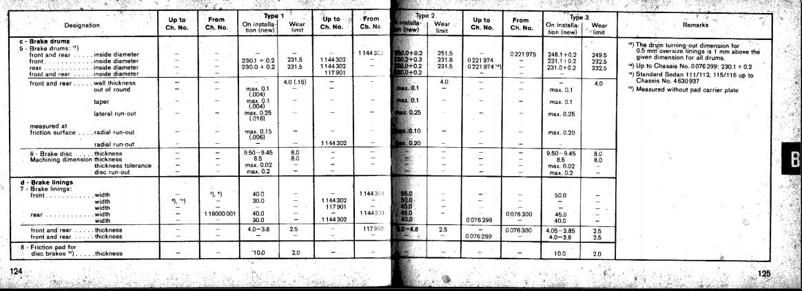

Exista un tabel cu grosimea tamburilor- adica daca rectificam ovalitatea , sa ne incadram cu sabotii sa mai avem frana.
Grosimea minima in carne? Diametrul minim?
Mersi.
da. exista un diametru maxim pana la care se poate folosi tamburul. acum nu stiu unde am vazut scris. ce tin minte e ca pe cuita de la tamburii pe care i-am cumparat scria parca diam maxim. de asemenea exista undeva in ceva documentatie.
LE: am gasit ceva. cauta in tabel si vezi unde te incadrezi. ar trebui sa te ajute.
post-6468-0-51786700-1353669288_thumb.jp
Modificat de sergiup
cred ca limitele alea se depasesc lejer la o rectificare de ovalitate
ok, mersi. Ptr. mine, tip 1 = 23,00 cm de nou, maxim 1,5 cm rectificare = 23,15 cm.
Sper ca tabelul e in mm, nu in inch.
evident ca tabelul e in mm. nu prea aveai cum sa ai tambur de 60 de cm in diam cam cat ar fi daca aia ar fi inch.
acu rica daca il duci dupa 35 de ani la facut si el oricum are uzura mare normal ca depasesc.
apropos de asta: ma sui intr-o broasca, nu are importanta care, masina cu stapan cu tot fiind la mine in curte la birou. tambure rectificati si frane montate cu juamtate de ora inainte intr-un service. masina stand pe loc, motorul oprit, apas pedala de frana o data, apas a doua oara un pic mai tare si a treia oara o idee mai tare... la a treia apsare pedala a mers pana in fund si frana 0. sub roata stnaga spate balta. depasirea excesiva a diametrului + reglare defectuasa a franei rezulta garnitura iesita din pistonul de frana. ghici... daca se intampla in mers la o franare mai violenta un pic, in caz de forta majora? si mi-a si multumit proprietarul ca i-am stricat masina... respectiv frana masinii... finalul povestii: omul a cumparat tambure noi.

Inside diameter, new:
front drums: 230.1 +/- 0.2 (9.058 +/- .008)
rear drums: 230.0 +/- 0.2 (9.055 +/- .008)
inside diameter, wear limit:
front drums: 231.5 (9.113)
rear drums: 231.5 (9.113)
wall thickness wear limit: 4.0 (.16)
Inch intre paranteze.
