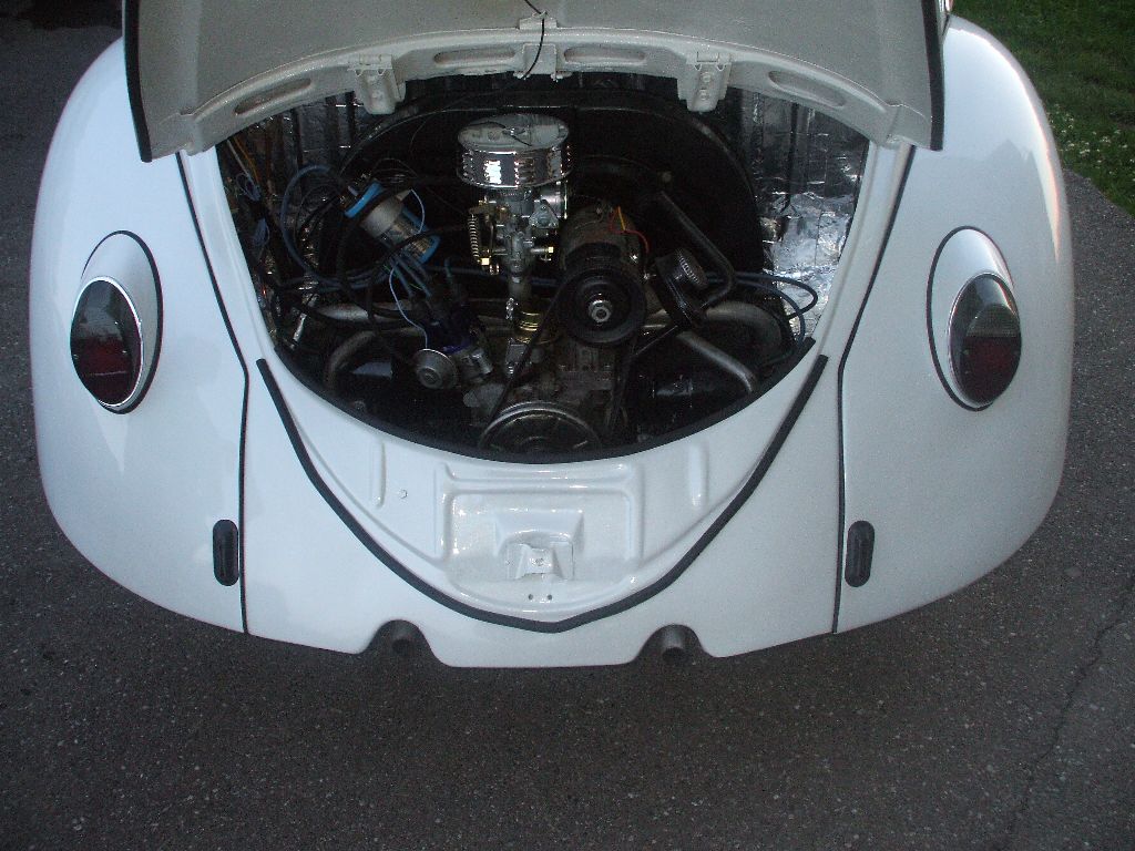

ok, am folosit de aia la o broasca, in compartimentul motor .Mi-e frica sa nu curga bitumul cand se incalzeste motorul.
Deocamdata nu a curs, dar nu ma risc sa curga direct pe motor de pe capota de Mercedes.Astept varianta cu pasla-geotextil.
post-10814-0-12934300-1352723410_thumb.j
post-10814-0-69271600-1352723476_thumb.j
eu ziceam de folosit in interiorul masinii nu in compartimentul motor. ma rog... cred ca si in compartimentul motor se paote folosi fara nici o problema.
nu cred sa ajunga sa curga. nu cred ca se poate ajunge la temperatura aia in compartimentul motor. ar insemna ca motorul e de mult gata. mai mult... ce se cumpara nou de la bbt, hofmann sau alte alea pt izolarea firewall-ului tot pe baza de bitum e.

am si eu acelasi material in compartimentul motor. nu curge bitumul.
Problema mea e ca vreau sa pun pe capota la Mercedes, deasupra motorului,si n-as vrea sa -l umplu de bitum.

aluband am folosit si eu.bine ar fi sa fie cald unde se aplica se muleaza mai bine.

nu as putea sa sustin care ar fi diferenta din punct de vedere fonic dar inainte de aplicare cand bateam cu pumnul in zonele unde am pus asa ceva tabla intra in rezonanta dupa ce am pus alubandul se aude infundat nu mai vibreaza tabla pe el.
