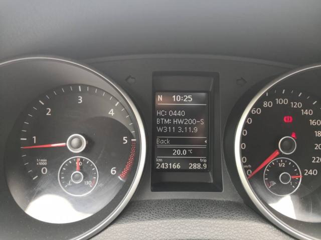

Am încercat sa aflu informații. Asta am găsit deocamdată. Atașez doua poze.
Mulțumesc!
Iar info despre, nu pot afla...asa apare la mine
Nu ii pot face update de firmware?
Ce modul îmi recomandați?
Modificat de loghy

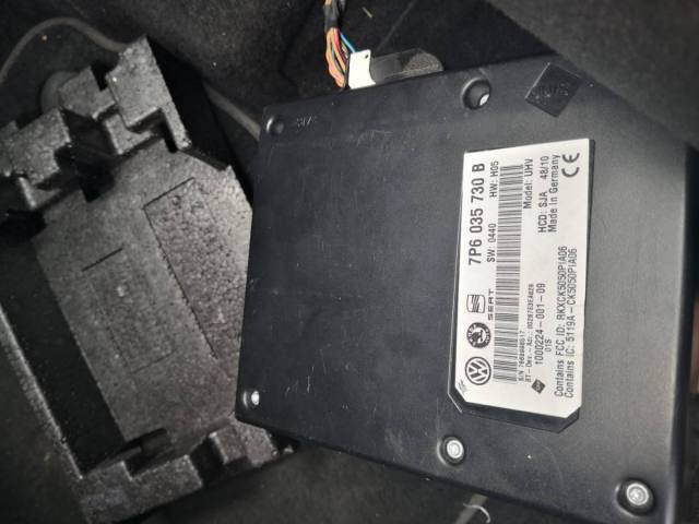

Am schimbat modulul cu unul 7p6035730b si acum functioneaza partea de conectare.

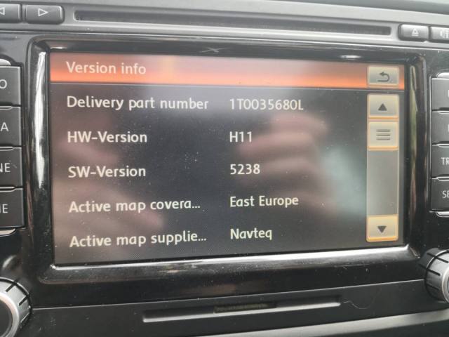

Am facut si update de firmware (5238) si harti. Pot trece si la versiune superioara? Am rugamintea sa ma ajutati cu urmatoarele informatii:

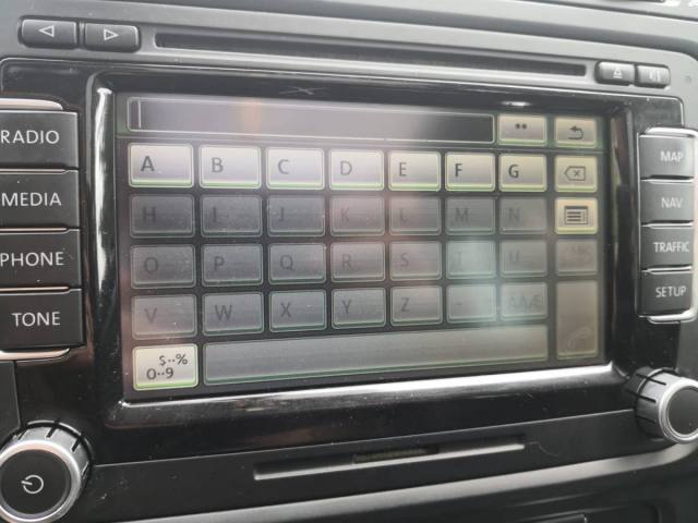

1. Pe bordul masinii , agenda si-a facut update cu succes pentru toate numerele de telefon. Pe navigatie da o eroare si se incarca doar pana la litera G. Mentionez ca am in jur de 3500 de contacte. Pot face altfel update-ul?

Atasez niste poze pentru exemplificare.
Al meu suporta update?
@raduradu
1-nu. Incearca sa pui toate contactele pe telefon,nu pe sim.

Lasa 5238. E cea mai fiabila. Exista si FW mai nou,dar posibil sa nu suporte unitatea si nu aduce nimic notabil..
