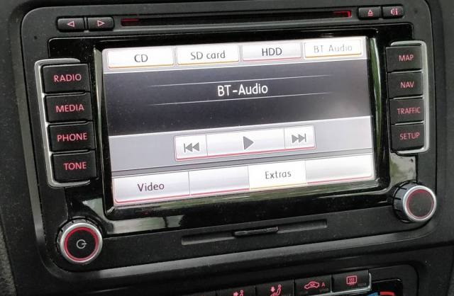

Singurul lucru care ma deranjeaza putin e faptul ca nu imi apare artistul si melodia pe ecran. Dar eh, macar merge muzica. Am pus poză mai jos cu ce îmi apare.
Ce versiune SW are navi?
Nu stiu, cand apas pe "setup" 10 secunde apare doar "Radio service mode" cu FM si AM.
Am gasit ceva iso cu update la 5238 de un anume josi dar parca nu  am incredere sa il folosesc(sunt programator, n-am inceredere in semenii mei:) ).
Sa incerc sa ii fac update cu iso ul gasit?
Dupa ce afli ce versiune ai acum.Da,e ok Josi 5238.

Salut, am făcut rost de un vag com.
RNS-MID H11 1200, presupun ca firmware ul e 1200. Când țin apăsat pe setup tot nu îmi apare version, poate e versiunea prea veche de firmware.
Sa fac update la 5238?
Mulțumesc!
Am pus 5238 și acum îmi apare artistul și melodia și îmi merg și comenzile de pe volan ca să dau next, prev. Mulțumesc mult de ajutor băieți!
Are rost sa pun o versiune mai nouă sau mai bine stau cuminte?
Nu, nu va suporta HW ul tau. Las-o asa.
