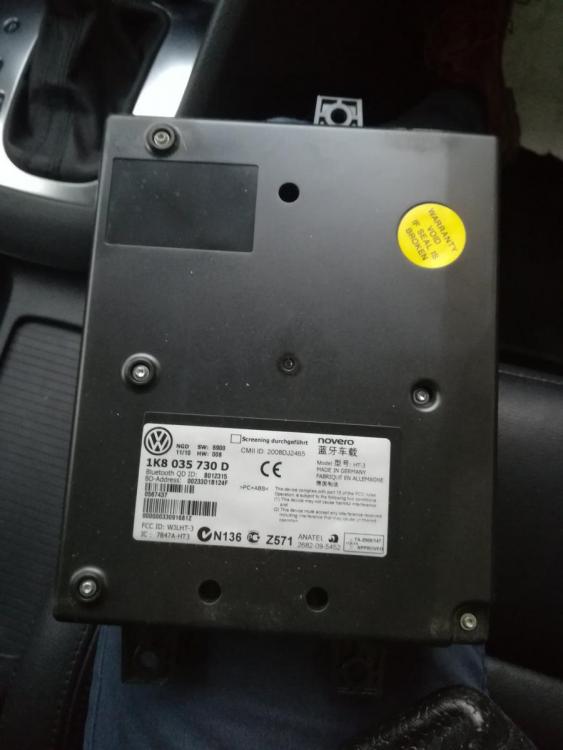

Mentionez ca am RNS 510, insa nu stiu ce model este modulul de bluetooth, ar putea fi 9w2 dar nu sunt sigur.

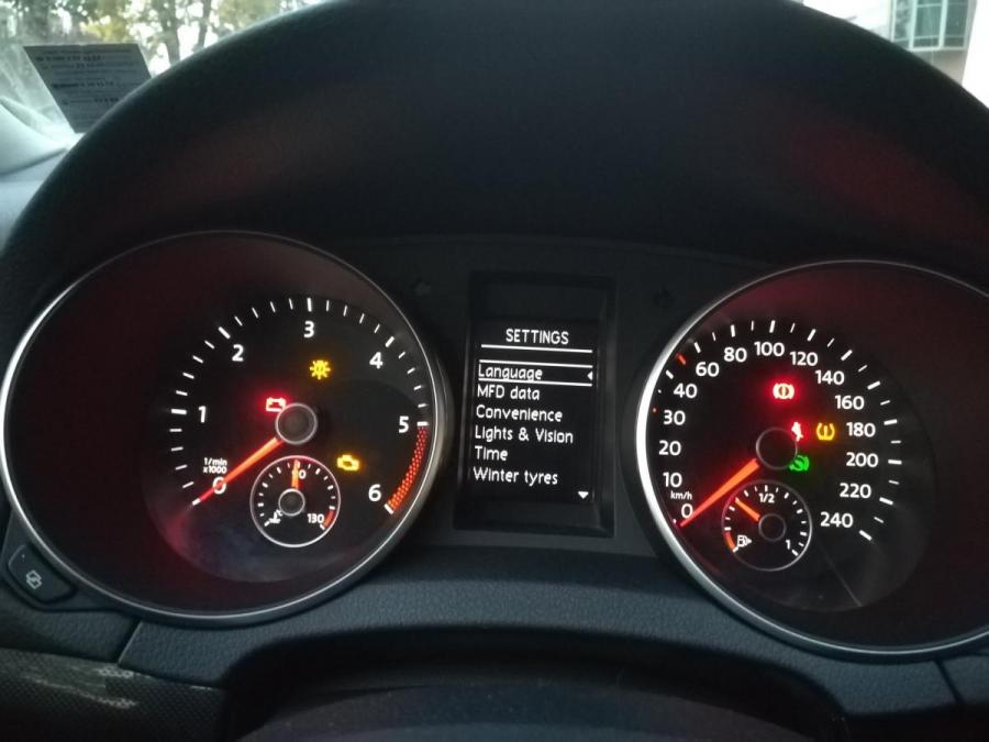

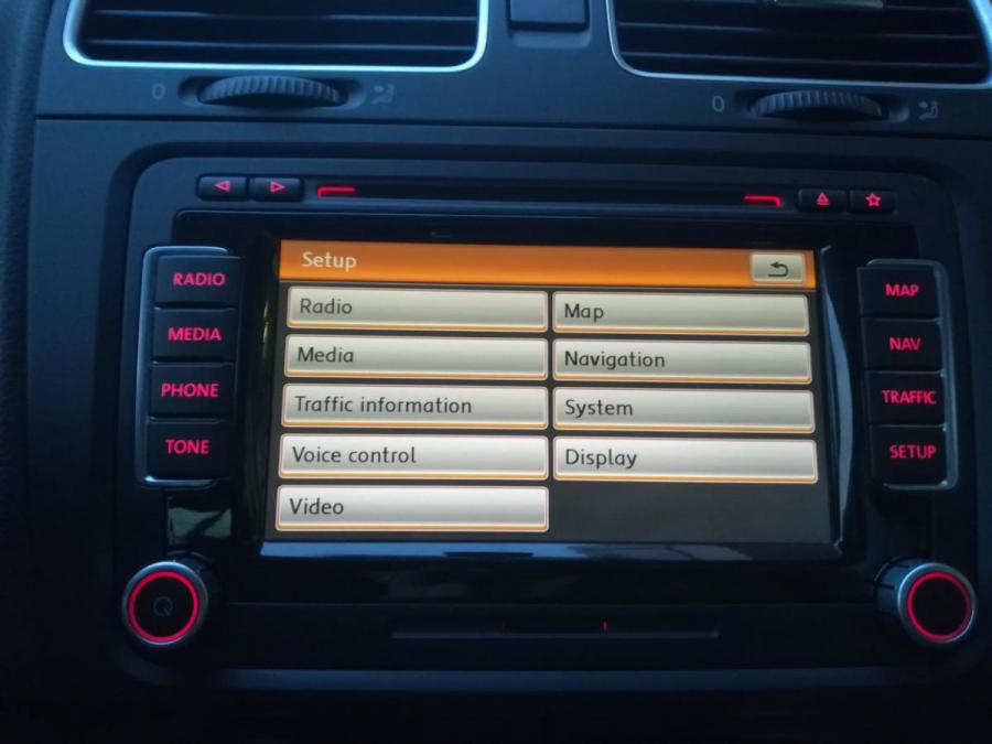

Posteaza codul modulului aici.Pe Rns apare agenda? Ceasurile bord sunt HL? Cu meniuri setari,etc?
Acesta e modulul

Ba da. Streaming suporta,dar trebuie codat modulul corect. Telefonul se conecteaza la el? Poti face apeluri? Auzi convorbirea in difuzoare?

Sa mergi la cineca care are un vcds... Și care știe ce are de făcut și sa te ajute, mai departe. Trebuie codat, șterge conexiunile anterioare, dat pe vizibil... Și o sa te poți conecta.
