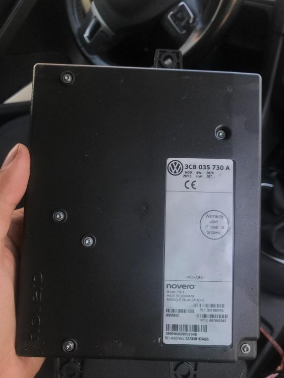

Salutare. Pentru cei cu Iphone, ce cod are modulul vostru bluetooth? Eu am 3C8035730, dar nu ma pot conecta decat cu android. Merci!
E modul Rsap.Nu merge cu Iphone.
F l o r i n
Schimba cu altul cu litera în coada, tot 3c8....daca vrei premium - afișare telefon, mesaje, etc pe BC și unitatea radio

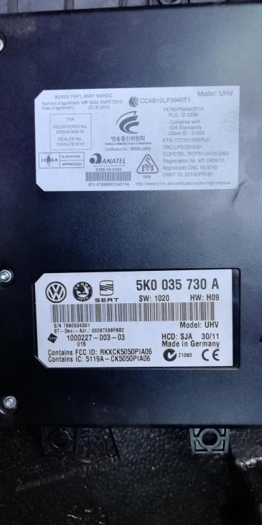

Salut. Am întrat în posesia unui golf 6 care a avut din fabrica rcd 310. I am pus un rns 510 însă nu pot conecta telefonul la el. Modulul Bluetooth este  5k0035730A,sw 1020,hw h09, model UHV, am volan cu comenzi și bc alb. Cineva zicea ca la modelul acesta de modul ar trebui sa se conecteze telefonul. Ce ma sfătuiți sa fac? sa cumpăr alt modul cu alta litera la terminație sau sa merg cu mașina la o diagnoza? Când apăs pe,, Phone,, îmi pune muzica pe,, mute,,.
Fa o diagnoza si vezi daca poate fi accesat modulul.
Pe ceasuri apare meniul Phone?
Daca apesi phone pe navi ce apare pe diplay?
Modificat de spido
Pe ceasuri nu apare iar dacă apăs pe,, Phone,, îmi pune muzica pe,, mute,,.Dupa ce am citit în acest thread, ma gândeam sa iau un alt modul Bluetooth cu alta litera în coada dar, parca n as arunca niște bani și sa nu meargă.
