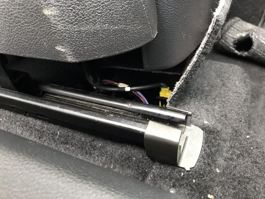

Sub scaun pasager am gasit sub mocheta cateva firisoare o fi cablajul pt bluetooth sau e incalzirea din scaun?IMG_0022.thumb.JPG.e9e04d4753120ba64421c425d1a486d4.JPG
Airbag scaun si senzor centura.
