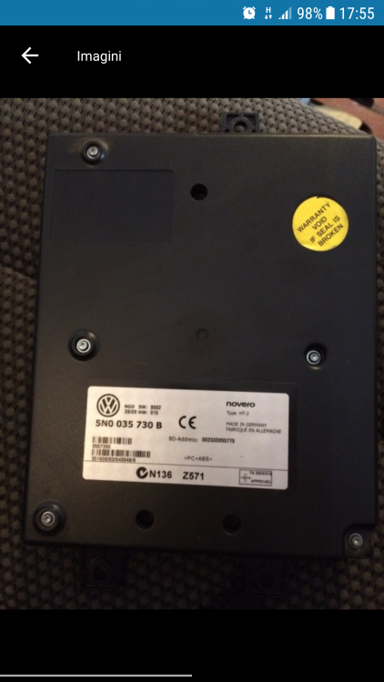

 !am facut poza la acest modul bt ...cu un  tel  allview x3 soul ce pasi trebuie sa urmez mentionez ca nu am vazut nicaieri pe rns 300 unde sa caut imperecherea nici nu am meniu cb ?
intai trebuie sa codezi modulul 77-Phone, fara suportul de pe bord - cat timp nu faci asta, nu te vei putea conecta la BT.
Abia dupa aceea trebuie sa stergi conexiunile anterioare si sa il comuti pe vizibil, dupa care incerci sa faci pairing

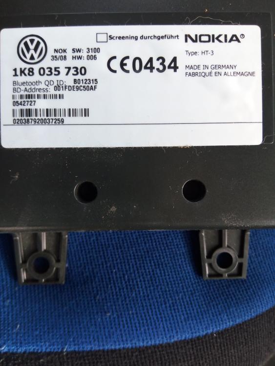

Salut. Am reusit sa leg telefonul la BT dar cu un terminal pentru Nokia (imprumutat). Sub scaun am un 1k8035730d. Intrebarea mea este daca pot conecta telefonul fara acel suport pentru telefon sau adaptorul din suport. Precizez ca pot raspunde la telefon doar din butonul telefonului. Pe masina am un RNC 310 si nu am comenzi pe volan
Da,se poate conecta orice tel la modulul tau dar trebuie rafacuta codarea acestuia.
Acest bt este ok pt rns 310?
Am nevoie de mic, fire, pt a il face functional?
Da,e compatibil Rms310 dar nu va merge decit cu telefoane ce suporta rsap.Ai nevoie bineinteles de cablaj,microfon....daca masina nu a avut prehatire BT.
