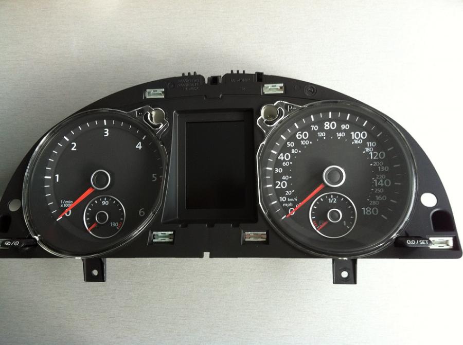

Ma tot chinui sa gasesc niste ceasuri premium color de europa...sunt destul de rare,am gasit unele de europa de pe un cc din 2013....problema e ca vitezometrul este gradat la 280km/h iar eu am 260 km/h,vor functiona corect? ma refer la faptul daca vor indica viteza corecta ?
Pentru masina din semnatura , vei avea lipsa meniu Lights and Vision, cu derivate, IC -ul provenind de pe BCM. Viteza va fi ok. La 2013 ar putea fi si 3D! Can gateway minim E, pentru retrofit-uri maxime permise de platforma , Q.

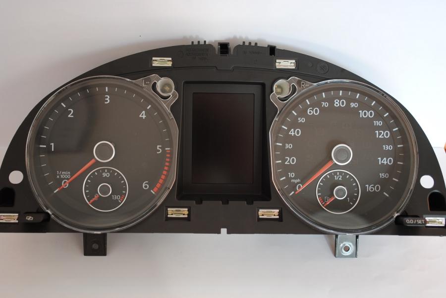

Probleme la IC uri de UK.
Ca si la varianta " km/h", nu conteaza daca sunt la capat de scala cu 160 sau 180 mile/h, vor arata corect pana la 140 mile (225km/h).
Nu cred ca va intereseaza neliniaritatea dupa viteza asta:)

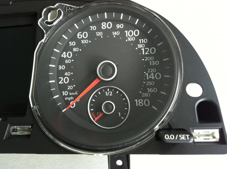

La IC uri de US exista scala dubla , edificatoare sunt imaginile de mai jos.
Da, se poate coda ca jurnalierul sa fie in km, si cu ajutorul lui Alternative speed sa ai si viteza afisata de dimensiune mica pe display central.
Pe display central nu va functiona in meniu MFD, viteza de dimensiune mare in nici o configurare( on/ off alternative speed)
Desigur iluminarea la scala din interior, km/h , lasa de dorit, toate pozele sint facute pe IC-uri personale.
Florin are dreptate cu modificarile, ce am vazut pe exemple de IC de pe bornetz, 3C0 si 3C8.., cele UK au hardware diferit pe vitezometru si cod diferit pe instrument vitezometru ( nu am avut comparatie pe IC- uri de B7, doar B6 si CC non BCM)DSC_0163.JPGIMG_5551.JPGIMG_5552.JPG

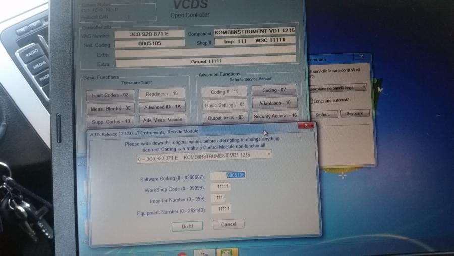

Cum se face codarea IC dupa montare.?
cu VCDS-ul, pe 17-instrumente, la Long coding
Da stiam asta,insa ma refeream la faptul ca se face print screen la vechiul IC si se codeaza urmatorul dupa cel vechi,penteu ca noul IC are mai multe functii.
De ce spun asta penteu ca la mine cu vcds 12.12 nu i-mi arata long coding helper.
Poate stie cineva ce cod trebuie pus sau cind voi monta ic cel nou va aparea long coding helper.
Modificat de krysty_77
daca stiai, atunci unde este problema ?
nu ai cu ce sa te ajute salvarea codingului vechi, deoarece la bordul vechi ai coding si la cel nou, ai long coding
Multumesc,nu sunt specialist in retrofituri,este pentru prima data cind fac asta .
Aveti idee ce trebuie bifat sau exista pe youtube.
intra pe el la Long coding, asa cum ti-am scris mai sus - acolo, vei vedea ce trebuie bifat, etc - daca sunt diferente fata de masina ta - activare centura, etc...
