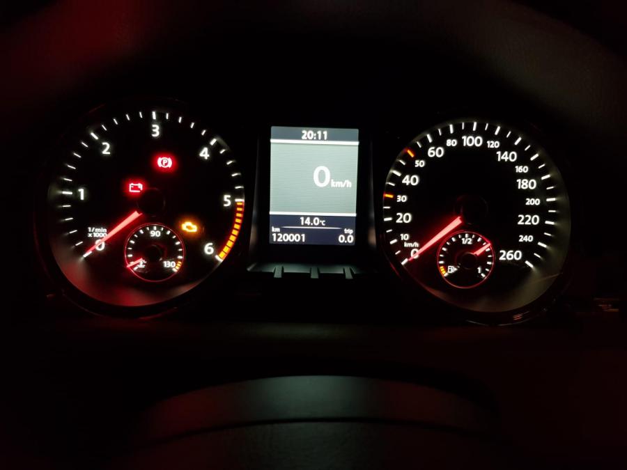

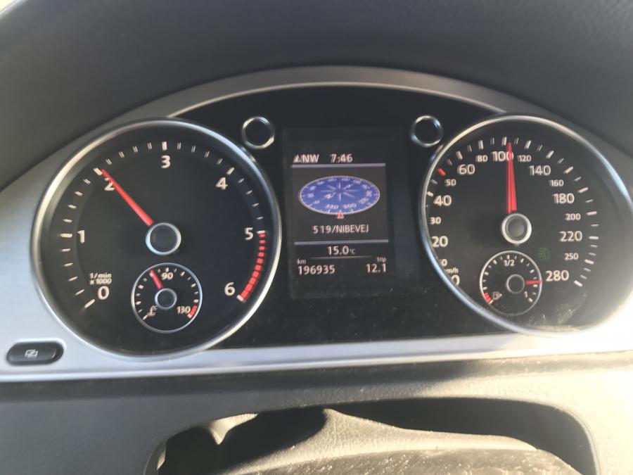

Salutare, am si eu nevoie de ajutorul vostru. Am schimbat ceasurile originale de la Passat B6 2008 de mai jos cu ceasuri Color de B7, cu cablu adaptor.
Toate bune si frumoase, functioneaza ok dar .... nu-mi mai apare navigatia pe Cluster. Nu mai am decat meniul MFI desi pe vechiul Cluster imi apareau
semnele cardinale si directia "comandata" de navigatie. Va rog sa ma ajutati ca am cautat cu interfata peste tot dar nu am nici cea mai vaga care ar putea
fi problema si rezolvarea. Multumesc anticipat pentru sfaturi si pareri.

bifeaza protocol BAP si da-i restart la unitate - RNS
Am bifat si BAP de aseara dar nu-mi functiona (fara restartare de RNS insa). Azi dimineata insa cand am plecat la servici am observat insa cu bucurie ca mi-a aparut si navigatia pe cluster, totul functioneaza impecabil. Multumesc frumos Florin pentru ajutor !
Trebuia sa o resetezi.

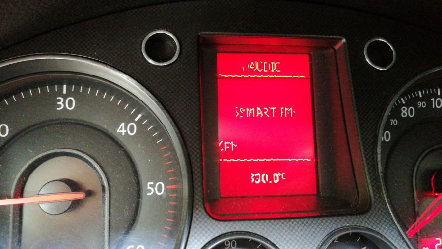

Salut ,
astazi am pus un IC de passat CC pe un B6 si imi cam prind urechile ca nu arata meniul de confort si da si o eroare
si o problema mai veche este ca am volan cu 12 butoane si nu merg cele care ar trebui sa umblu in meniul IC ( stanga /dreapta si back) se poate sa fie din cauza CAN-ului care are si el are o eroare ?

inainte de acest retrofit, ce fel de ceasuri avea masina ?
în urmă cu 2 ore, F l o r i n a scris:
Lowline 3C0920860R
Meniul a aparut aseara dupa ce am luat borna de la batareie cam o ora si merg si butoanele, dar a ramas acea eroare pe IC care nu stiu cum sa o rezolv
