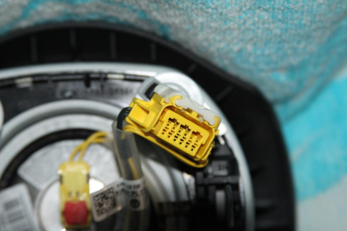

A ajuns azi volanul si l-am montat de proba spre definitiv .
Intradevar comenzile nu merg (probabil ca nu se pupa cu calculatorul de coloana) dar nu functioneza nici clacsonul .
Insa ce ma surprins este faptul ca mufa arat exact ca cea care o am la cablul de la volanul de GTI 5 !!!!
Si uitanduma as la prima vedere par a fi ocupati aceeasi pini la ambele mufe .
Ea arata asa si are codul de cablu 5K0 971 584 A iar cablul vechi are codul 1K0 971 584 C
post-20331-0-76842800-1353670954_thumb.j
Acum puteti sa-mi explicati cum sta treaba cu mufa care intra in spirala ?
Ce anume trebuie sa schimb la ea, ca sunt identice ?
Multumesc,
O zi buna .
Nu trebuie sa schimbi nimic daca a intrat acolo. Schimba calc de coloana si o sa mearga toate.

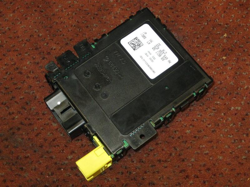

AM gasit pe ebay un modul de coloana volan cu codul 3C0953549AK - SW 0030 .
Acum stau cam in dubii ca vad ca pe ross-tech se zice ca acest modul ar avea SW 0025 .
Uitati si o poza cu inculpatul .
post-20331-0-71530500-1354024062_thumb.j
Poate sa fie acest cod si cu SW 0030 ?
Multumesc,
O zi buna .
eu as zice ca e lista mai veche la ross-tech iar modulul de fabricatie mai noua . nu vad a fi problema in asta .

Ieri a ajuns modulul de coloana, iar azi am fost sa-l montez si sa-l codez la un coleg cu vag-com de la mine din oras, dar am avut o mare surpriza !!
Aceasta este ca in momentul in care am cuplat noul calculator de coloana si am pus contact-ul, IC actual de pe masina nu se mai aprindea si nici motorul nu vroia sa porneasca ?
Sa fie oare noul calculator ars ?
Sa nu fie compatibil noul calculator de coloana cu actual-ul IC cu minidot ?
A-ti mai patit asa ceva pana acum ?
Cum pot verifica daca noul calculator este bun ?

DA, am patit eu, mdar dupa ce am montat airbagul si volanul era blocat, sa vezi atunci fericire.
Pune-l pe alta masina si codeaza-l cum trebuie, pe masina ta nu sunt sanse sa-l codezi daca a facut din prima asa. Sau da-l jos, pune-l pe al tau si pune-l pa asta din nou.

Calculatorul de coloana este ARS sau cine stie ce are pentru ca lam mai probat pe un passat 2009 cu IC nou si BC mare alb negru si la fel nu se aprinde bordul .
Si culmea culmilor colegul care ma ajutat cu probarea pe masina lui avea acelasi tip de calculator de coloana dar volanul era cel model vechi pam pam .
O zi buna .
ba da, daca e bun calculatorul, va merge. Daca e parlit, exclus.
