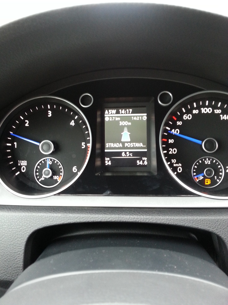

in final am pe masina ceasurile r-line premium color cu functia staging si volanul nou . totul functional si arata extrem de bine .
si niste poze :
post-32123-0-83797700-1353355427_thumb.j
post-32123-0-13479000-1353355432_thumb.j
post-32123-0-56703000-1353355436_thumb.j
post-32123-0-77230400-1353355441_thumb.j
post-32123-0-13709900-1353355452_thumb.j
putin spus.... afisajul ala, e cu totul altceva, pentru un B6...
