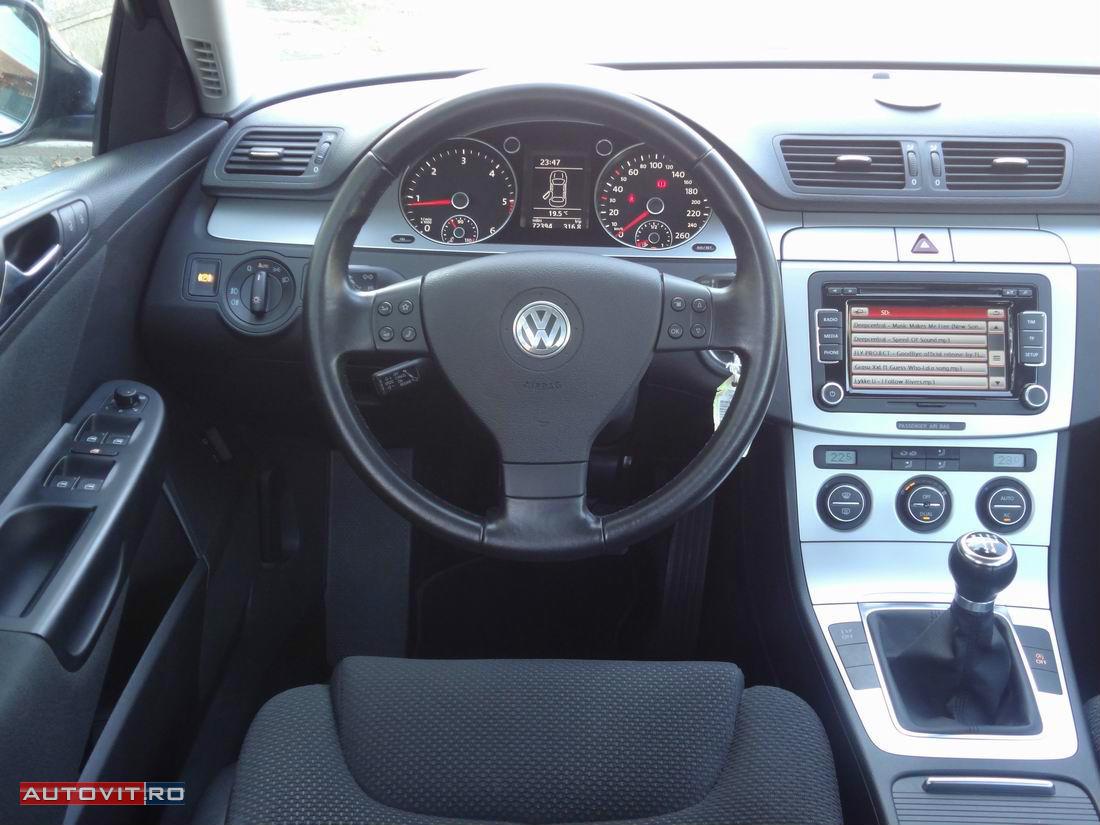

Multumita sfaturilor lui @Florin (care mi-a asigurat ,,asistenta,, inclusiv telefonic), astazi l-am ,,chinuit,, pe baiatul de la reprezentanta VW vreo 3 ore...DAR AM REUSIT!!!. Da, am reusit sa schimb ceasurile de bord cu modelul nou afisaj alb/negru pe care initial, dupa cumparare si citirea acestui topic am inclinat/incercat sa le vand. Mare greseala faceam...functioneaza perfect, inclusiv comenzile de pe volanul ,,vechi,, (airbag triunghi). Marea distractie a fost cu mutarea pinilor din vechea/uriasa mufa in cea noua, dar totul este perfect. Mentionez ca nu am schimbat nici can gateway (am versiunea E) si nici calculatorul de coloana. Intr-un cuvant...foarte fericit. Pedalele si footrest-ul de R-line arata splendid, urmeaza si volanul r-line (care a venit deja) modelul ,,vechi,, ptr. a putea folosi acelasi airbag. La rugamintea lui @Florin o sa fac o scanare cu VAG-ul si o sa postez aici, ptr. a putea fi de folos si la alti useri (azi, fiind la reprezentanta VW, am utilizat VAS-ul oficial). Stima!
