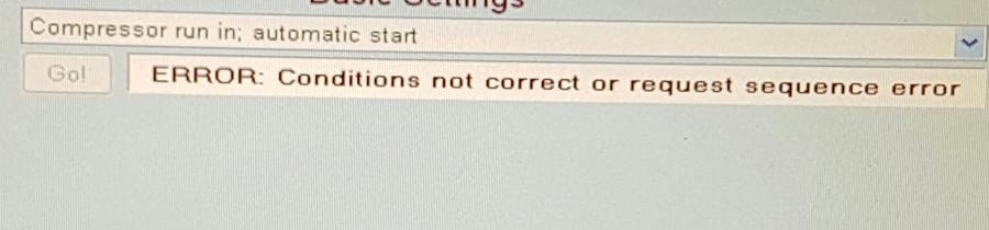

Da, merge accesat blocul de masuri pe HVAC... Am urmarit inclusiv incarcarea compresorului in sarcina - undeva intre 4,5 - 5 N. Singurul lucru care nu reuseste in vcds este Compressor Run-In, cu eroarea mai sus mentionata...

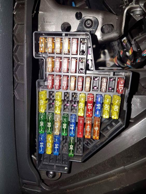

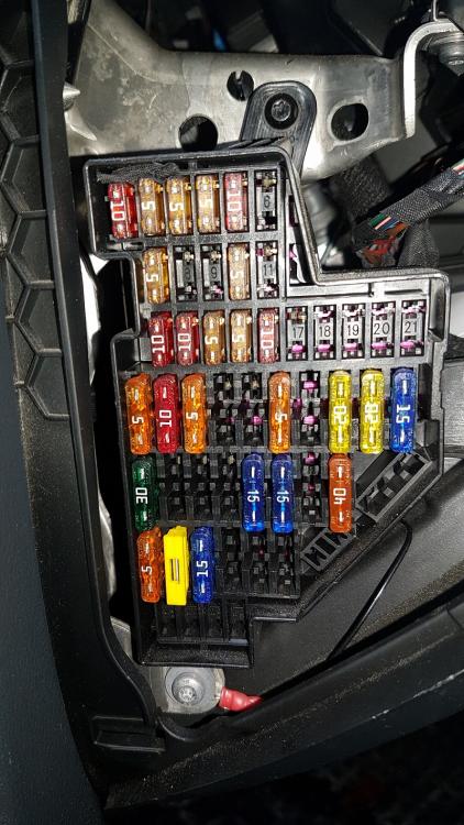

Salutare! Am înlocuit climatronicul pe un b6 2008. Funcționează, dă căldură, nu ştiu de compresor, iar după ce scot cheia uită setările. Am modificat firele 16 cu 20 dar acum nu se mai aprinde deloc climatronicul. Am revenit la vechile conexiuni şi s-au aprins şi beculețele. Oare de ce?
fa modificarea din panoul de sigurante - vezi daca o ai pe 36 sau nu - daca nu o ai, muta circuitul de la sig 27 la sig 36
la 36 am o siguranță de 5 A
Buna seara.
 Eu am sigurante si pe 27 si pe 36... si am aceleasi probleme, in urma upgrade-ului la clima noua, ca si colegul padrefloryn:unsure:
La fel totul pare sa functioneze, imi arata si pe rns clima, doar ca nu retine setarile si imi da erori la greu pe laptop.
