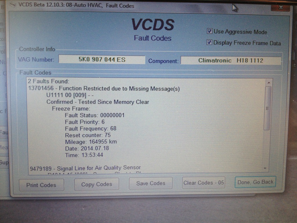

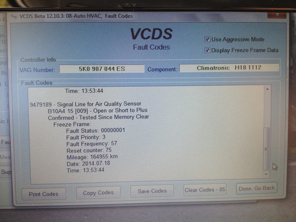

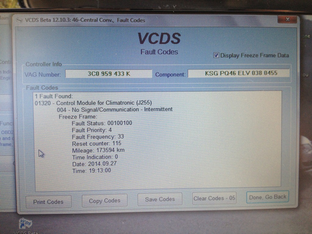

post-114028-14122508911113_thumb.jpgpost-114028-1412250903702_thumb.jpgpost-114028-14122509164608_thumb.jpg Sunt erorile normale dupa schimbatea climatrinicului,alte erori nu am Modificat de geoland87
Mda.... monitorizeaza situatia.... nu e normal sa iti faca galagie.
