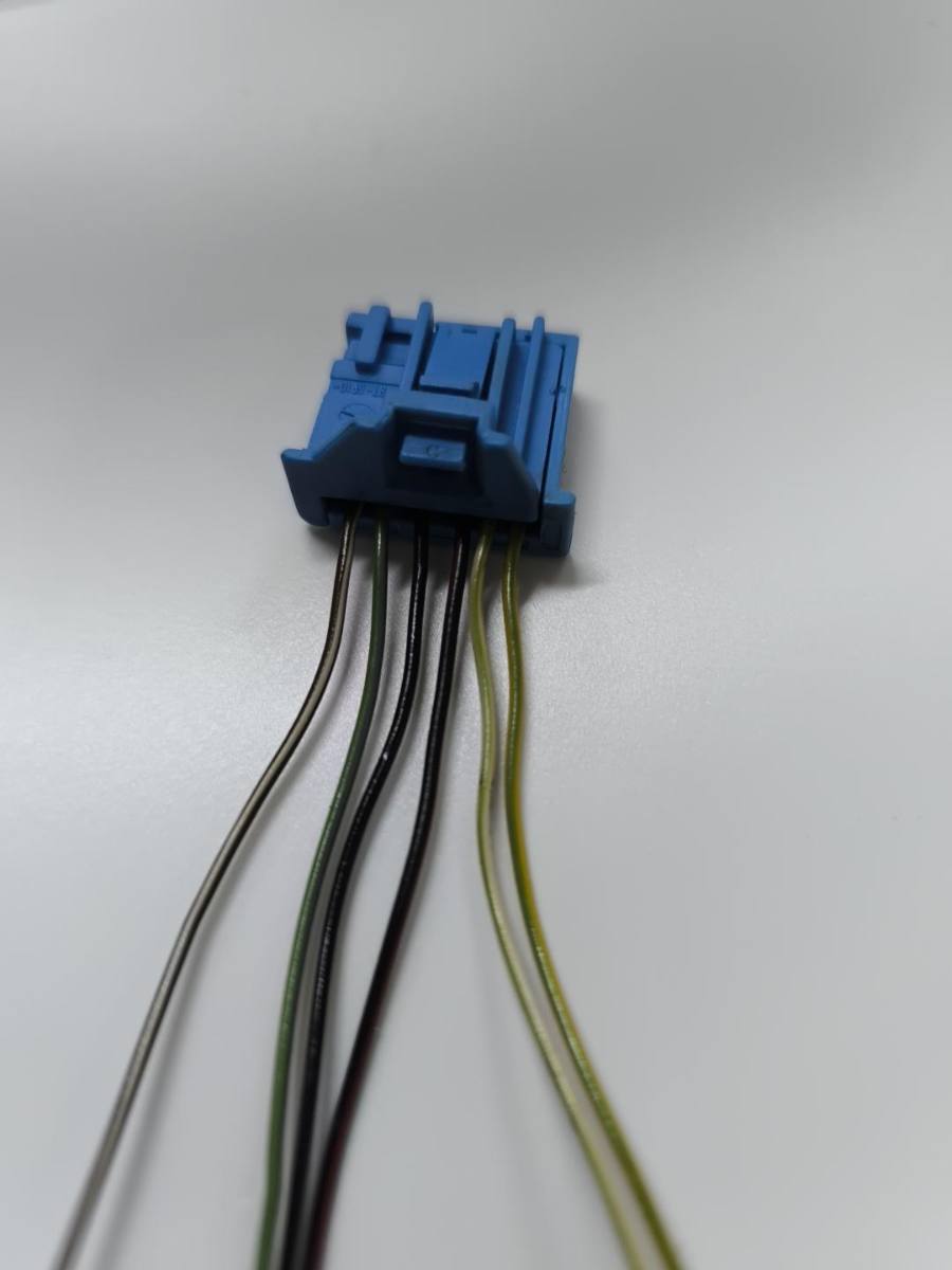

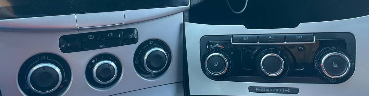

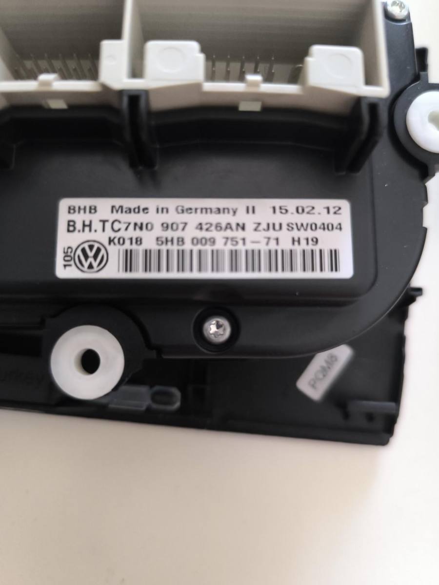

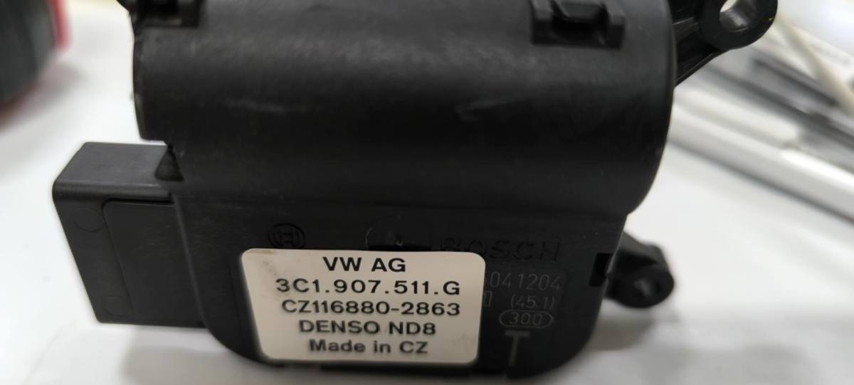

Fac un retrofit de panou climatic de la Passat B7 (cod 7N0907426AN) pe Passat B6 (2006, LHD). Am cumpărat deja motorașul combinat 3C1907511G (versiunea LHD), plus fire și conectorul aferent.
Am găsit o variantă de distribuție a pinilor pentru conectorul T16j de pe panoul nou către motorul 3C1907511G, dar nu sunt sigur că e corectă și nu vreau să risc să ard motorul sau modulul:
T16j pin 1 → motor pin 6
T16j pin 2 → motor pin 1
T16j pin 5 → motor pin 5
T16j pin 8 → motor pin 2
T16j pin 11 → motor pin 3
motor pin 4 → rămâne liber
A verificat cineva practic această combinație pe un montaj real, sau are cineva schema oficială (Autodata/ELSA) pentru acest conector? Aș vrea o confirmare înainte să introduc definitiv firele.
Mulțumesc anticipat!
din ce vad eu tu ai luat motorasul de distributie aer. Si acesta se leaga asa t16j - t6da:
13 - 6
12 - 5
3 - 2
7 - 3
8 - 1
Mulțumesc.
Este necesară ulterior calibrare sau altceva cu vcds ul?
Mai trebuie ceva anulat sau inversat în mufa mașinii?
Modificat de DEA
DA, la schimbarea oricarui motoras se face setare de baza.
