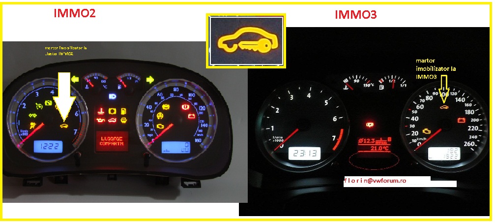

din pacate nu merge.... inseamna ca ai ceasuri immo 2, nu merfe sa activezi consumul instantant in l/h, nici range, nici iluminarea acelor/afisajelor pe contact.
ca sa te convingi, urmareste unde ai martorul imobilizatorului... la tine este in turometru.... ti-am atasat poza, sa vezi despre ce vorbesc.

salut florin nu am imobilizatorul in nici un cadran .....este pe mijloc unde sunt toti martori deoarece am un seat toledo din 2000 1.9 tdi...acum ce sa zic nu stiu ce imoo am dar cred ca 2

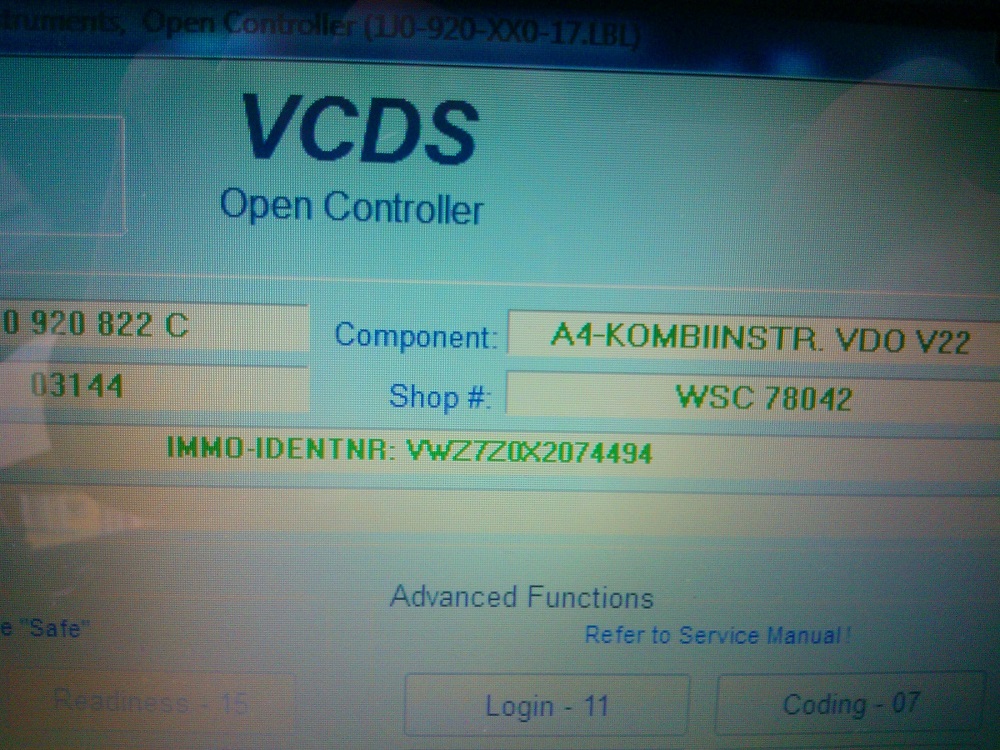

la mine ar merge activat functia RANGE.
post-142027-0-14530000-1423135008_thumb.
SE POATE ACTIVA RANGE.AM ADAUGAT O POZA

post-142027-0-09465500-1423135230_thumb.
post-142027-0-30464400-1423135265_thumb.

NU ti s-a raspuns mai sus ca nu merge ?

George, noi explicam de multe ori, o mai facem inca o data. Nu merge la tine - ai ceasuri immo 2, nu suporta Range, din pacate.
ca sa suporte range, trebuie sa fie immo 3 - codul ceasurilor sa fie xxx xxx xx6 sau 7, la Golf 4/ Bora.

as vrea si eu functia range,pe un golf4,ideea este ca nu stiu ce fel de ceasuri am,am vazut mai sus o postare cu locatia imobilizatorului,ei bine la mine este in cadranul cu viteza,undeva sub 100/110 km/h.se poate la acest model?
