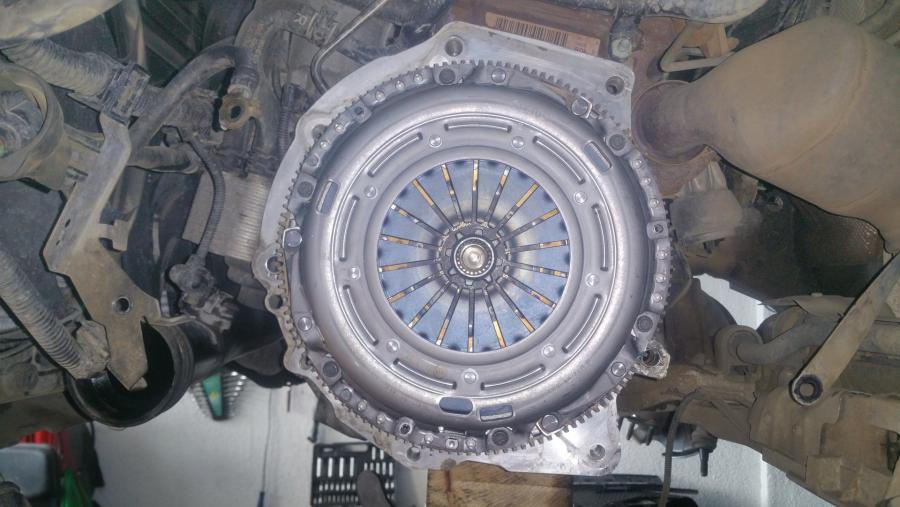

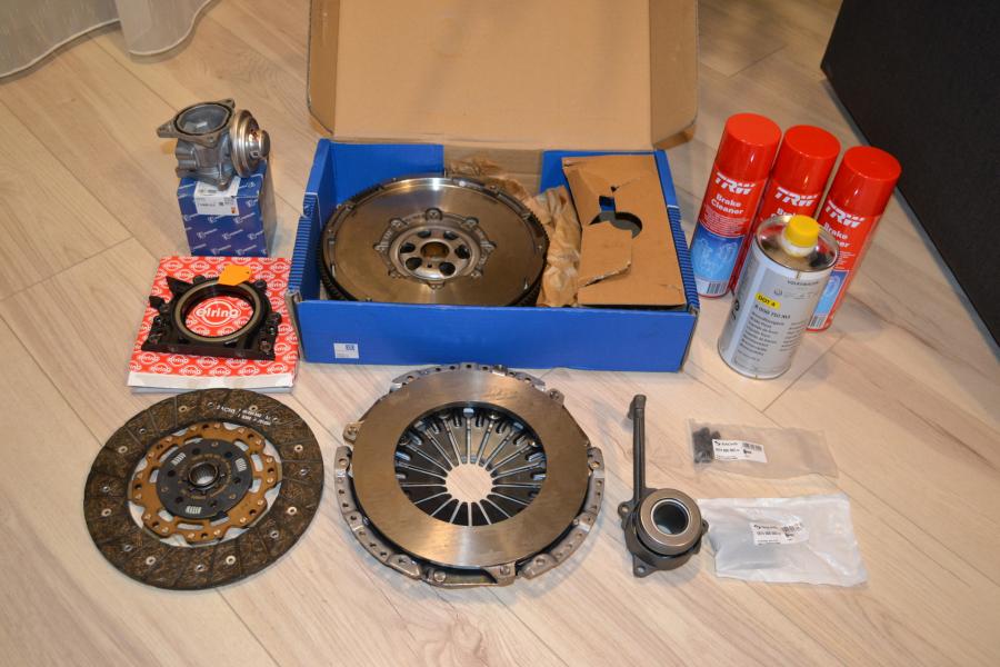

Cred ca ma pregatesc de un ambreiaj nou  , nu cred ca o sa ma mai tina mult kitul prezent , la peste 3-4 ore in masina ( mai ales la drum intins)  se intareste destul de tare pedala de ambreiaj si simt eu ca nu mai pleaca cum trebuie , plus ca incepe sa agate mai rau in cam toate vitezele , mai ales in viteza 1 . Dupa ce merg la viteze de autostrada , sa nu mai zic .....
Cred ca tot pe Sachs o sa merg , daca imi puteti da o recomandare cum sa il rodez corespunzator dupa ce il montez , este binevenita :)

Intre timp mi-au sosit si piesele pentru ambreiaj :D  tot kitul Sachs + simeringul de pe blocul motor din spatele Volantei , daca tot umblam acolo merita si el schimbat.  Lichid de frana nou si ca bonus am zis sa schimb si EGR , cel vechi merge dar se vede ca e imbatranit , a inceput sa curga vapori de ulei pe la ax si nu imi place sa vad asa ceva la motor :D

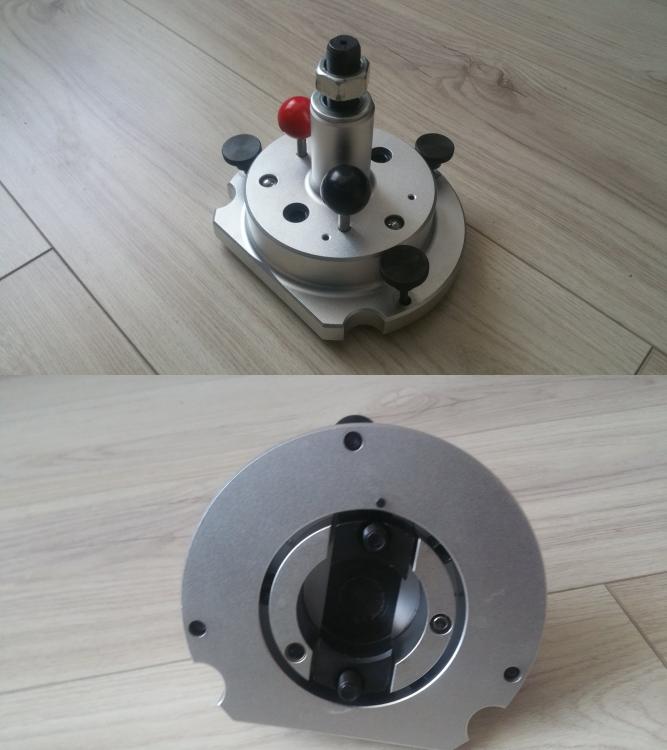

Multumesc Cataline de sfat si de documentatie . Pare destul de complicat schimbatul acestui semering.
Cu placere !
Daca ai T10134 si calezi vibrochenul la distributie e o treaba simpla si precisa ,altfel poate deveni un cosmar
cam scumpa scula de schimbat simeringul de pe vilbrochen,nu cred ca o are orice garaj in dotare...si mai trebuie sa stii sa o folosesti,e simplu pt cine a mai facut cel putin o data

Vineri sper sa termin si cu montatul ambreiajului.

T10143........... cred ca nu o sa uit prea curand codul asta de piesa.....mi-a mancat nervii aproape o luna de zile........

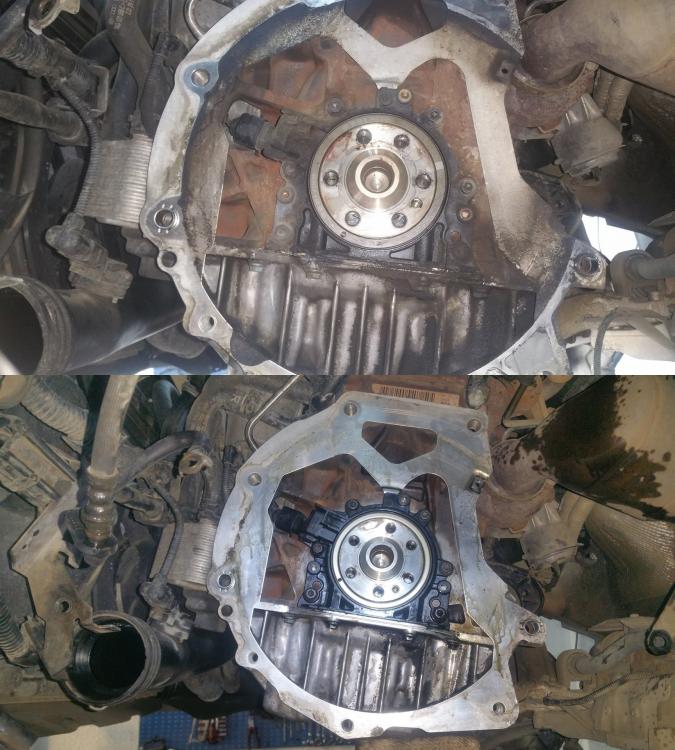

Cata dreptate ai avut Cataline cu  "poate deveni un cosmar"   :banghead:
Si uite asa am ajuns sa raman aproape o luna fara exploratorul meu.

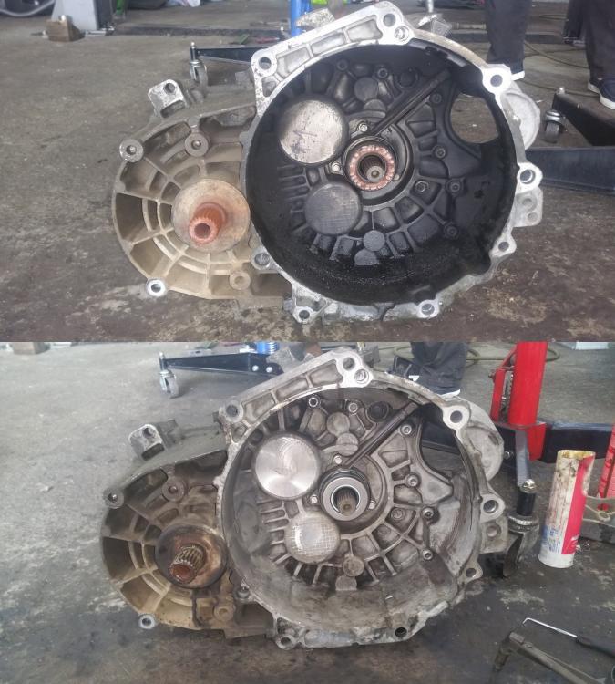

Inainte de  a schimba ambreiajul m-am documentat si am decis ca NU voi schimba simeringul de la vilbrochen decat  cu scula speciala T10134 asa ca am plecat pe premisa ca schimb doar ambreiajul si ulterior voi schimba si simeringul.  Cand am dat jos volant de pe masina , simeringul meu era aproape descompus , a iesit chiar putin din locas .......am ajuns la punctul in care nu mai puteam sa dau inapoi sa il pun asa cum era.
Cutia de viteze era plina de ulei ars de la simeringul vechi....
Am decis sa  sa montez simeringul nou manual ,  fara alta solutie la orizont .....  am incercat pe cat posibil sa il pun conform manualului ,  intr-un sfarsit am reusit sa il pun  , chiar in specificatii .......
Dar nu a fost sa fie ,  am asamblat masina , am dat la cheie ......a pornit foarte frumos .... si cand ma pregateam sa pun si scutul pentru asamblarea finala........a inceput sa balbaie si sa curga ulei pe sub masina :banghead:
Am dat jos in aceiasi zi inca odata cutia de viteze si am constatat ca tot uleiul a curs pe langa simering ....
Deja ma luasera toate spumele ,  ziua era moarta si nu aveam ce sa mai fac, asa ca masina a ramas dezasamblata in service......
Imediat am inceput cautarea pentru presa T10134 dar pana la urma  tot Catalin @EEXCALADE mi-a salvat pielea prin recomandarea unui coleg care are in posesie aceasta piesa .  Pana sa gasesc presa si sa o primesc primesc prin curier , au trecut 2 saptamani :(  , intre timp eu am inchiriat o masina iar unele deplasari interne le-am facut cu avionul si uite asa a trecut timpul.
In sfarsit a sosit presa T10134 la mine .... :)  iesea deja putin soarele pe strada mea...

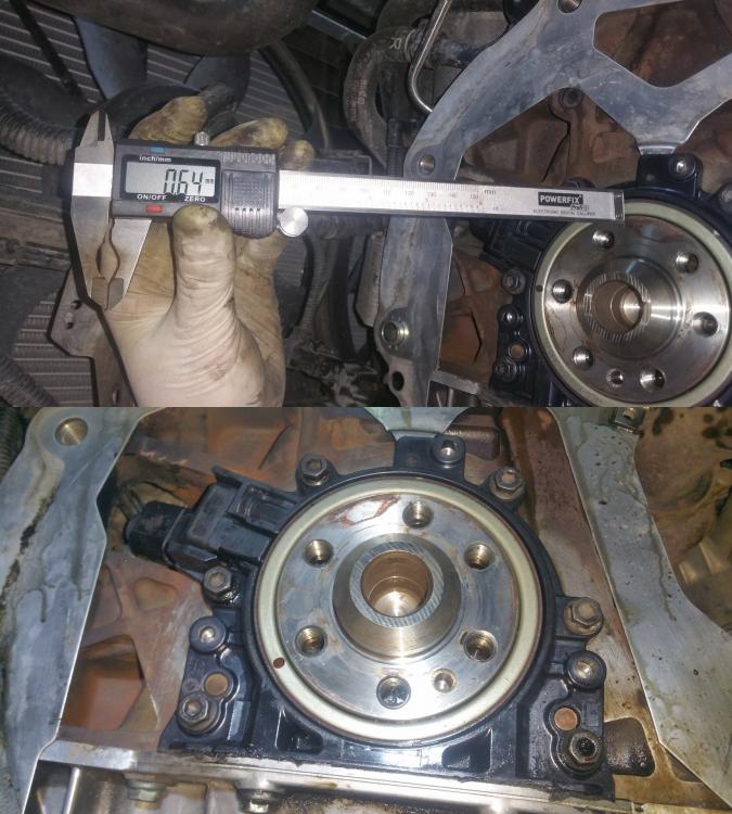

Am incercat si varianta de a aduce un specialist sa imi monteze simeringul dar din pacate a cazut din cauza disponibilitatii lui, asa ca am luat problema in mana si impreuna cu mecanicul am urmat procedura de instalare : Dat baie de ulei jos , Calat distributie la punctul mort superior,  curatare zona...........tooootttttt ce scria in manualul lui .
Sursa principala de inspiratie a fost filmuletul de mai jos:
Foarte util !
Bunnnnnn , am pus simeringul , am lipit baia ( am asteptat peste noapte sa se lipeasca amandoua)  apoi a doua zi am asamblat masina :
Mi-a tremurat mana cand a fost vorba sa o pornesc , dar  minune ca a pornit la sfert de cheie !   A ramas pornita pe rampa in viteza 1 cu rotile suspendate cam o ora , timp in care nu a curs nimic. ( monitorizare la lupa) :D  Motorul merge rotund , fara probleme.
Au inceput testele si rodajul de ambreiaj , dupa 100 km prin Bucuresti am iesit pe autostrada si am  crescut vitezele treptat  sa vad daca este ok. Totul merge perfect!  in sfarsit  !
Si uite asa am reusit sa fac un schimb de ambreiaj care m-a costat peste 2500 lei :))) doar in "manopera"  :))Omul mai si invata din greseli.

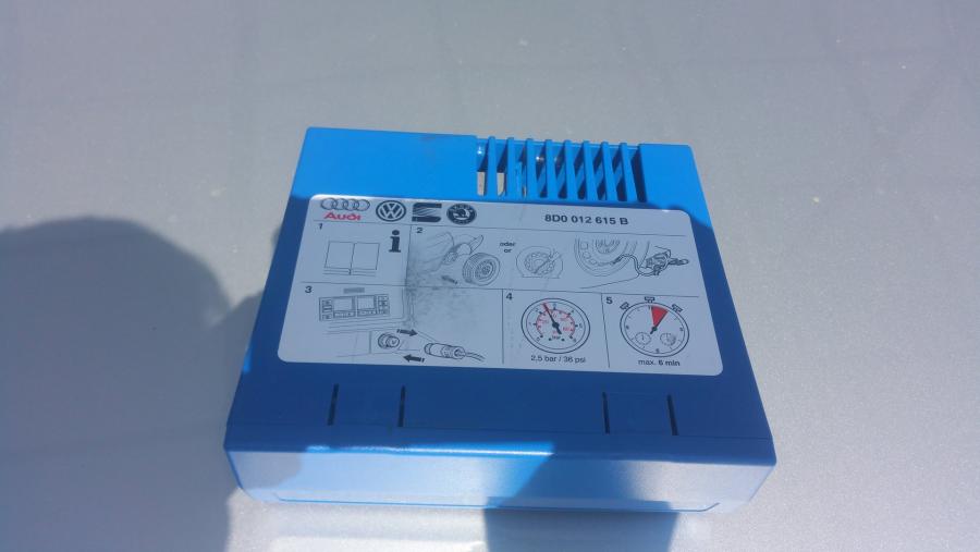

Deja am pus mana pe un gadget nou :)  un compresor VWOEM :D era lipsa de la mine din portbagaj.
Mama...dar ai lucrat ceva! Apropo...de unde compresorul?
