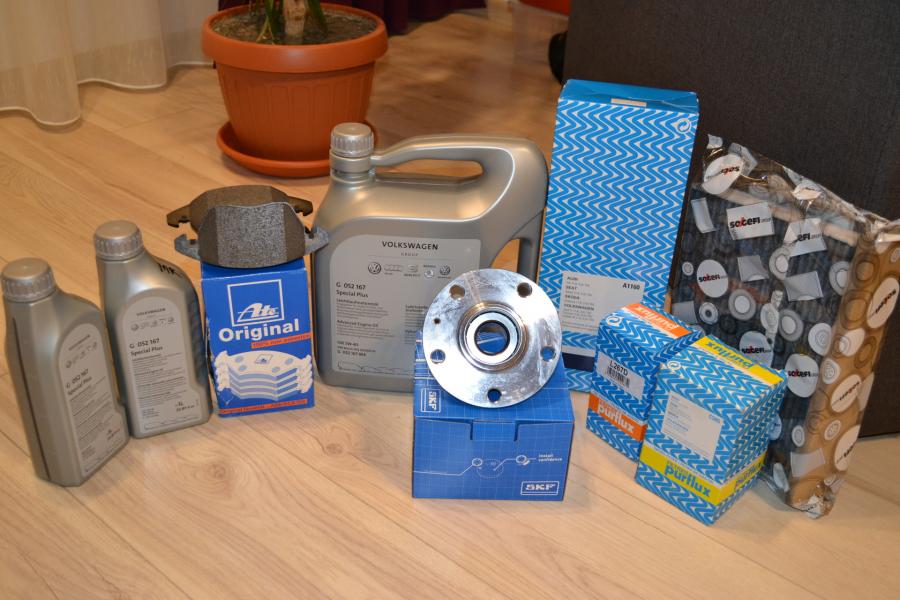

Au venit si piesele , saptamana viitoare sper sa am timp sa le montez.  Am trecut pe ulei OEM , nu mi-a placut deloc ca mi-a mancat mult ulei Motul , dar in rest nu am ce sa ii reprosez. DSC_0138.thumb.JPG.5f76fca1bba91e1f06d43d0a9ecc7bed.JPG
@sebip 2 L am luat spre completat just in case , cu un litru fac Flush dupa ce scurg uleiul vechi.
Modificat de Doomy
Am zis sa incerc si Purflux la recomandarea unei cunostinte  , cu toate ca nu cred ca o sa vad diferente.Macar la cel de habitaclu sper sa vad o diferenta.   Probabil la urmatorul schimb o sa iau si filtre OEM , nu sunt diferente asa mari de pret.
Din ce am auzit eu, și nu vreau sa provoc pe nimeni, știu ca e un subiect "sensibil" care stârnește tot felul de discuții:)), filtrele OEM, chiar dacă sunt făcute de aceiași producători ca cele AM, respecta garantat normele VW prevazute în caietele de sarcini. Nu înseamna ca cele AM sunt neaparat proaste dar cele OEM prezintă mai multa garanție.
@Andrei_72  stai calm ca nu sunt genul sa imi dai trigger cu o astfel de replica :biggrin: (cum sunt altii de prin "zona")  , stiu ca este adevarat ce zici tu cu calitatea impusa de producator ,dar cand fac revizia de doua sau chiar trei ori pe an mai ma uit si la diferenta de pret :)

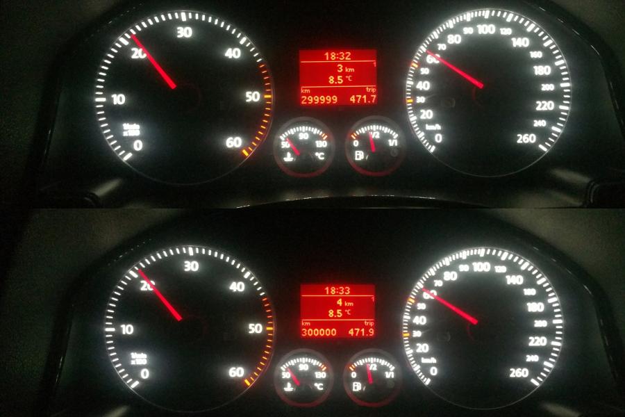

Saptamana trecuta cat eram prin Bacau am atins si eu 300.000 care in urma urmei doar o cifra ramane :)

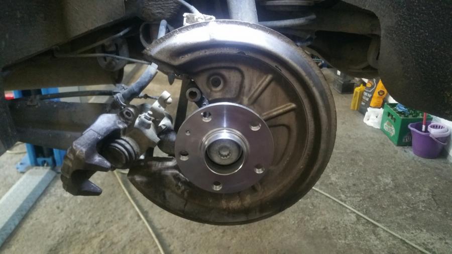

Am reusit sa fac si revizia , schimbat placutele si rulmentul problematic pe spate . Revenim la zero probleme :D  Deocamdata nu am impresii de uleiul OEM , sa mai treaca cateva mii de KM  .

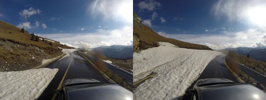

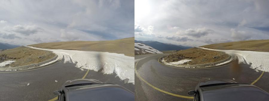

La intoracere , asa cum am zis mai sus,mi-am incercat  norocul pe Transalpina , de fapt inca de la intrare in tara,  daca tot am avut o 12 ore alocate pentru drum, am zis sa il configurez cat mai pustiu si cat mai frumos ca peisaje, indiferent daca are asfalt sau nu :)
Pana la urma destinatia inseamna 10% si drumul pana la destinatie 90% din distractia unei excursii , cel putin pentru mine.
Traseul a fost  Caransebes->Hateg->Petrosani->Obarsia Lotrului -> Transalpina->Voineasa->Brezoi
Transalpina mai are mult pana sa fie gata de deschis , este plin de copaci cazuti , pietre si alte obiecte pe drum si inca plin de zapada sus......ultimele 2 curbe pana in varf sunt acoperite cu cel putin 30 cm de zapada, asa ca m-am intors din drum , dar macar cu zambetul pe buze ca am fost singura masina de pe drum :D :

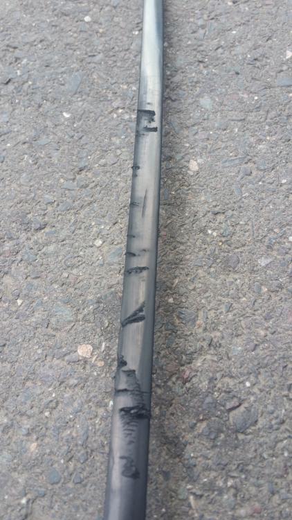

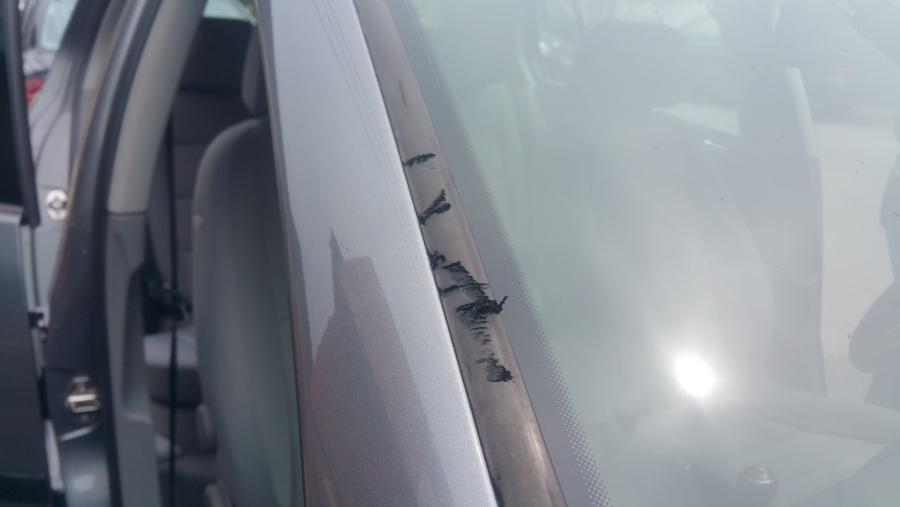

Ieri cand am spalat masina , am gasit taieturile astea pe noul cheder de la parbriz :( :wacko::icon_cry:
Stalpul nu are urme deloc , dar chederul pare a fi taiat , intentionat.
De obicei urmele de genul se fac de la jet foarte puternic tinut de aproape, dar la cum arata acolo e posibil sa fi atins ceva.
Foarte frumoasele pozele si excursia, noroc ca forumul este privat ca este de "dosar penal" parca atunci cand intri pe drum inchis circulatiei publice :P
Nu cred ca am atins ceva , ar fi fost lovit si stalpul .  Posibil sa fie de la spalatorie .
Pentru asa peisaje  ma riscam sa merg si fara numere pe masina :P
Si eu cred ca sunt de la jetul de apa. Ca sa faci zgarieturile alea cu un obiect dur fara sa atingi vopseaua trebuie prcizie chirurgicala.
@Andrei_72 hai ca exagerati! Ce jet de apa poate sa taie si sa lase urmele alea in cauciucul ala???
Sebi, e de la jetul de apa din pacate. Cel de la spalatorie a tinut lancea foarte aproape de parbriz, a avut presiune foarte puternica.
Acum ceva ani mi-am facut exact asa, singur, chederul parbrizului unui Peugeot 308, din neatentie.
Materialul ala cauciucat e destul de sensibil, grija la spalatorie...
Este foarte posibil sa fie cum ziceti voi, de la jetul de spalare , nu ma gandisem la asta , cred ca am maine drum prin zona spalatoriei si verific daca exista si camere.
Initial credeam ca a fost ciugulit de o pasare , la o postare anterioara am prins in flagrant pe  masina o cioara/corb :D
Am fost la spalatorie , nu exista camere pe rampa de spalare , doar in parcarea de uscare , dar din calitatea 480p doar culoarea masinii o poti distinge.
Am comandat ambele chedere pana la urma : 7-9 zile dureaza, doar pe OEM vin :wacko:
Pentru linistea mea, :D , pe chederele care le dai jos, du-le pana la spalatorie si pune-i pe baieti sa de-a cu apa cu presiune pe ele, vezi daca le distruge!

O sa fac testul , astept sa vine chederele noi apoi in numele stiintei incercam :D
Am reusit sa fac si testul cu chederul de la parbriz , se confirma ca de la jetul de spalatorie este problema. Chiar si de la distanta de 10 cm au fost facute urme destul de vizibile :

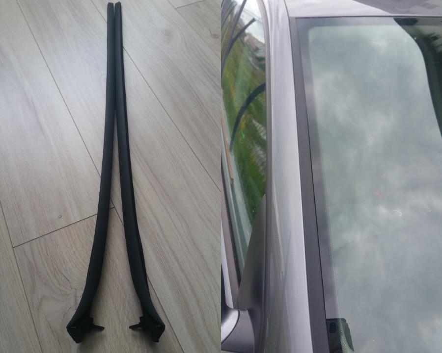

Am montat si chederele noi :

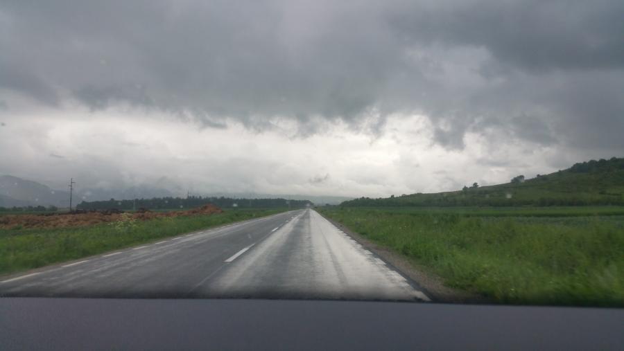

In rest aduna kilometri cuminte, am avut drum prin Brasov si Codlea , numai pe ploaie.... , sa vina odata vremea frumoasa :D 20170526_164020.thumb.jpg.c00ad0d4e07634e1616dac3135700f8f.jpg
pai si...cine a platit chederele noi pana la urma?
ghici? :) normal ca eu , la spalatoria aia nu se vedea nimic pe camera . Dar sa fiu sincer , nu sunt 100% ca de acolo erau facute semnele , poate cu o saptamana in urma la alta spalatorie,  dar din pacate in Timisoara am spalat masina atunci...
Acum am prins obsesie pe chestia asta si stau "geana" pe astia cand spala masina.
