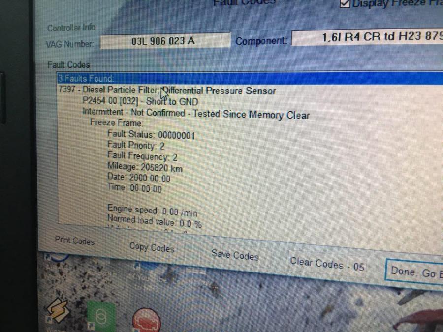

Salut, am si eu aceiasi problema cu martorul in bord, si eroarea P2454, motor 1.6D 90 CP.
Trebuie schimbat acel senzor? stiti ce cod are?
Da,se inlocuieste senzorul. Codul lui il afli la orice magazin piese auto dupa seria de sasiu/cod motor.
Recomand Bosch sau original
Multumesc, am comandat bosch, dupa schimb trebuie facuta neaparat adaptarea din tester?
Am inteles ca acesti senzori imbatranesc.

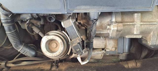

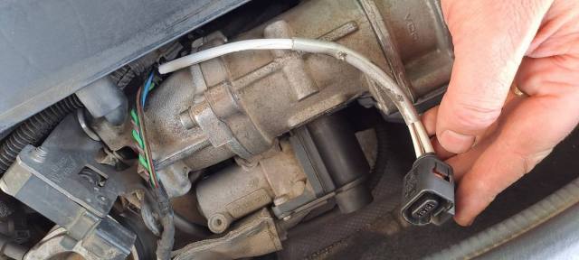

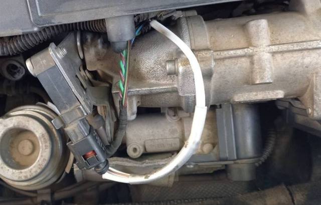

Buna ziua , am eroarea p2453 , pe vw jetta 1.6 TDI , 2012.Masina a fost in service , cu problema ca avea cablaj intrerupt , am cumpărat și senzor nou OEM  076906051B, degeaba . Înainte de a cumpăra senzorul , când avea cablajul intrerupt , masina avea și spira aprinsa și nu trăgea mai mult de 2000 rpm, și nu se putea șterge eroarea.
Acum după înlocuirea senzorului , apare check engine cu eroarea , se șterge dar revine la o perioada de timp.
Masina mi-a fost predata din service marți pe la ora 18.Pana sâmbătă dimineața nu a fost pornita deloc , la pornirea a reapărut eroarea p2453 ca in imaginea pusă.
Ce sa ii mai fac , astăzi va veni iar sa ducă masina in service fiind in garanție .

Buna seara , îmi cer scuze pentru text, posibil sa fie vreo eroare de sistem , nu mi-a arătat pe telefon. Senzorul a fost cumpărat nou, a costat 300 lei , original vw, cablajul au spus ca l-au refăcut ( înainte aveam eroarea cu martorul de filtru de particule care nu putea fi ștearsa), înainte de a cumpara senzorul am fost la un coleg de pe forum la o diagnoza ( deși dețin și eu o clona ) , mi-a confirmat același eroare ..am cumpărat senzorul cum mi-a zis colegul , schimbat nu s-a întâmplat nimic, am băgat masina in service , au zis ca avea cablaj întrerupt, masina mi-a fost adusă la 3 zile , după care a revenit eroarea .

Buna ziua , joi mi-a fost adusă masina, după un drum dus întors de 270 km masina a funcționat.  Azi dimineața când am pornit masina , a reapărut problema ...sa cumpăr alt senzor ( Bosch) , aceste este original OEM ...au verificat cablajul...
Ia alt senzor.
Vezi daca au aparut ceva updareuri pt aceasta serie.
Au verificat ce rezistenta au pe cablaj sau doar continuitate? E important..
Altfel...trebuie vazut daca exista vreun update Ecu..la fel...poti avea un Ecu defect..mai greu,dar se intampla.
Cati senzori ai schimbat?
