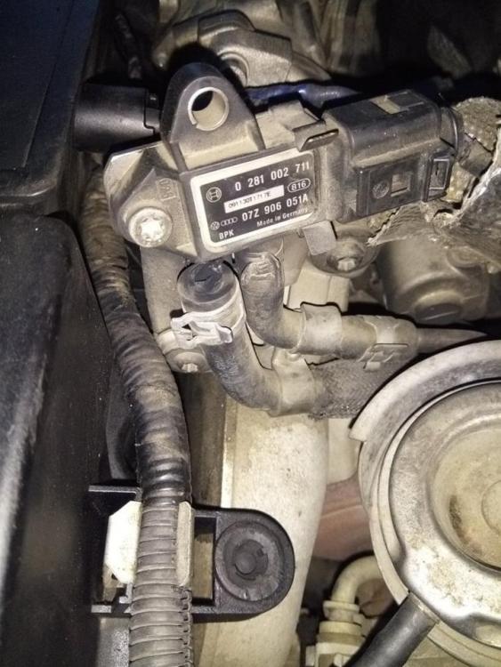

Intradevar este o problema la senzor dupa cum ati zis. Pe langa distributie mi-au schimbat si garnitura la capacul de la culbutori deoarece erau pierderi si se pare ca am rezolvat problema scurgerilor de ulei dar au rupt unul din capilarele senzorului G450.
Se poate lipi plasticul acela ? sau il inlocuiesc?
Modificat de costycirstea
Poti incerca sa-l lipesti cu un adeziv ptr plastic..vezi cat va tine..
Daca e rupt e compromis. Nu stiu daca lipitura "tevii" e o solutie. In mod normal daca ei l-au rupt ar trebui sa ti-l inlocuiasca, chiar daca era defect.
Remedierea pb cu senzorul defect e strict o optiune personala si asta nu insemna ca oricum era defect, nu mai conteaza daca l-am rupt sau nu, ca oricum nu functiona.
O sa ma duc maine sa vorbesc cu ei sa vedem daca isi recunosc vina ca sa zic asa. Eu cred mai mult ca sigur ca s-a rupt cand au montat capacul de la culbutor deoarece se vede ca plasticul de acolo este rupt nou dar sunt pesimist. Multumesc pentru sfaturi. Probabil ca o sa il lipesc pana comand altul si intr-un final il schimb daca nu voi rezolva nimic cu ei.
O seara buna
Parerea mea ca nu merita efortul incercarea de lipire. Pretul senzorului nu este unul prohibitiv. Nefunctionarea corespunzatoare a acestuia impacteaza asupra dpf-ului, unde costurile de remediere a pb sunt mult mai mari. Dupa inlocuire nu uita sa il adaptezi din vcds si sa resetezi valorile invatate anterior.

Buna seara, am un vw Jetta din 2007, si am schimbat senzorul g450 si la measuring blocks imi apar niste valori mari stiam ca trebuie sa fie intre 0.0 si 2.55 am incercat sa i fac adaptare dar tot asa imi apare. Am avut senzorul vechi care dadea exhaust pressure sensor high si din aceasta cauza l-am schimbat. Acum am alta eroare. Va rog sa ma ajutati cu niste sfaturi. Multumesc anticipat.
1 Fault Found:
001137 - Exhaust Pressure Sensor 1 (G450)
               P0471 - 000 - Implausible Signal
             Freeze Frame:
                    Fault Status: 01110000
                    Fault Priority: 0
                    Fault Frequency: 1
                    Reset counter: 255
                    Mileage: 255117 km
                    Time Indication: 0
                    Date: 2000.00.00
                    Time: 17:39:50
             Freeze Frame:
                    RPM: 798 /min
                    Speed: 0.0 km/h
                    (no units): -40.80
                    (no units): -25.50
                    Mass Flow: 11.38 g/s
                    Temperature: 126.0°C
                    Temperature: 17.1°C
Readiness: 0 0 0 0 1
Modificat de Radu8181
mistake
CE cod avea senzorul vechi ?
Ce cod are asta nou ?
Senzorul vechi avea 03G908051A (made in US) si cel nou are 076906051A, (cica made in germany AUTLOG)
Am pus senzorul vechi azi si acela se adapteaza corect doar ca daca turez motorul ramane blocat, din acest motiv l-am schimbat, cel nou e un senzor ieftin am dat 95 RON pe el poate acesta si fiind motivul. Daca cumpar alt senzor ce recomanzi ca si productor ?
BTW motorul 1,9 BLS daca ajuta asta.
Multumesc anticipat!
Adaugare continut
nu are cum sa mearga. ia originalul 076906051A sau Bosch 0281002710
Am rezolvat problema cu senzorul Bosch recomandat! 149 RON. Multumesc frumos andrei_221.
